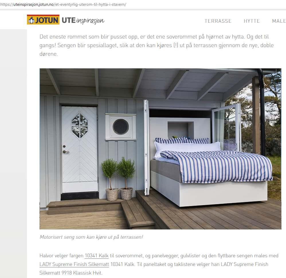

Du bør gjerne sjekke om hvor gode vinduene er i hagestuen...om varmen bare flyr gjennom....vinduer er generelt mye dårligere isolert enn en isolert vegg (u-verdien).
Og så kan du prøve å lage en usynlig overgang, med elektrisk seng som kan rulles inn og ut av hagestuen :-)
