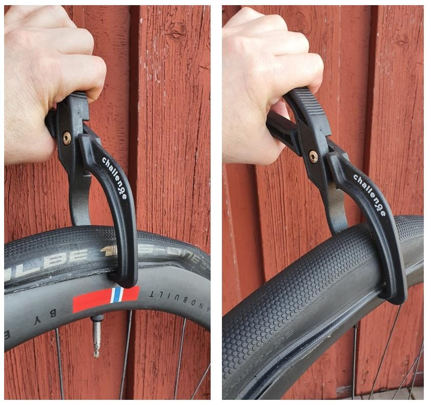

Okei, dette er en tilbakemelding om Challenge Clincher Mounting Tool.
[Linket bilde fra challengetires.com]
Challenge: Bead Seating
Dette nebbdyret fra den italienske produsenten av vakre, silkemyke, håndlagede dekk med skyhøy TPI, presenteres som den endelige løsningen for supertighte dekk. I praksis det gjenstridige, nye, slangeløse dekket som helst ikke vil på den like gjenstridige, slangeløse felgen. Eller kanskje et Challenge Open Tubular ICON_SMILE
La oss få unna innvendingene først:
- Du trenger det ikke, for du har aldri problemer med å få et dekk på en felg.
- Det er for stort til å ha i baklomma.
- Det er for dyrt.
- Du har allerede UST.
- Hva er slangeløst for noe tull?
Sånn, da er vi ferdig med det.
Tilbakemeldingen min er at... dette fungerer veldig bra.
Man støtter verktøyet mot den motsatte felgkanten og rett og slett løfter den vanskelige, siste biten av den dekkanten inn på felgen. Ikke stort mer å si. For mer utfyllende kommentarer, se testen i Road.cc.
Rimelig smalt dekk på bred felg eller bredt dekk på rimelig smal felg - du løfter dekket rett på.
Nei, jeg har ikke prøvd nebbdyret på nye dekk. Det skal jeg gjøre, men etter test på mine kjære, om enn usexy, men solide og allsidige G-One Speed, som faktisk er litt vrien å få på felgene mine, er jeg ikke tvil om at det skal gå utmerket.
Jeg kjøpte denne mer av nysgjerrighet enn behov, men den kommer kommer garantert til å inngå blant standardverktøyene ved oppsett av slangeløse dekk. Gjør det rett og slett enklere og kjappere å sette opp gjenstridige dekk. Som en lek.
Kanskje må sommerdekkene i år bli Challenge yes

Takk for tipset! Kan den også funke på brede MTB-dekk?
Re: Aldri mer vanskelig å få på slangeløse dekk [Re: mob] #2598711 01/04/2020 21:16
Sepeda Offline OP
Sitat: mob
Brede terrengdekk får neppe plass i nebbet, nei.
Challenge sier maks 46 mm, altså 1,8".
Men hvem vet. Kanskje. Skal prøve ved anledning og melde tilbake!

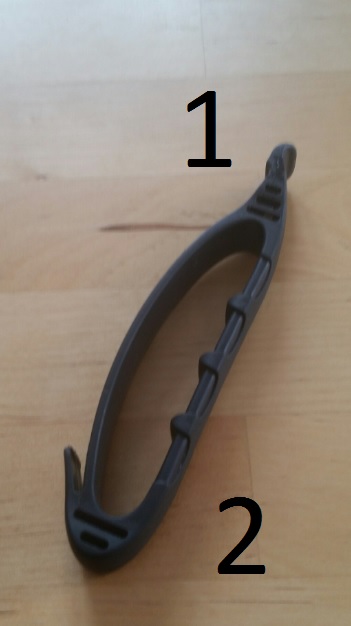

Hjelper den også med å få dekket av felgen? Foreløpig har jeg hatt større problemer med det på slangeløst.
Re: Aldri mer vanskelig å få på slangeløse dekk [Re: Elmersen] #2598753 02/04/2020 07:00
Sepeda Offline OP
Sitat: Elmersen
Godt poeng. Nei, jeg forsøkte å bruke verktøyet til det, men kan ikke se at det lar seg gjøre. Med mindre min minimale tekniske innsikt svikter meg, er nebbdyret kun for å få dekket felgen, ikke av felgen.
For å få de mest gjenstridige dekkene av felgen, løsner jeg først dekkantene fra felgkantene, og bruker siden to solide spaker samtidig for å løfte opp dekkanten. Gjelder å finne den rette avstanden mellom de to spakene slik at resten av dekkanten lar seg føre ut av felgen.
For å ta dekket raskt av og på felgen, om enn ikke de aller mest gjenstridige, er jeg forresten blitt glad i Crankbrothers Speedier Lever.
Spaken gir god beskyttelse for knokene og endene kan brukes slik:
For å ta av dekk:
Dytt dekkantene løs fra felgen. Plasser ende nr. 1 av spaken under dekkanten, løft opp dekkanten og dra rundt felgen. Dekket løsner.
For å sette på dekk:
Plasser ende nr. 2 av spake mellom felgkant og dekkant. Dra rundt felgen for å føre dekkanten inn i felgen.
Og når vi først er inne på ting jeg er glad i: Schwalbe Easy Fit.
Enkelt å bruke, mindre søl enn med såpevann, tørker raskt, etterlater ingen såperester mellom dekk og felg eller i felgbåndet, og er suveren for å sikre at dekket popper rett på. Kan fås i større beholdninger som er mer økonomisk om man hyppig bytter dekk. Vet at mange synes det er noe tull, ettersom alle vet at Zalo ble designet av Tullio sammen med hurtigkoblingen spesifikt for bruk på sykkelhjul.
Se ca. 3:00.
