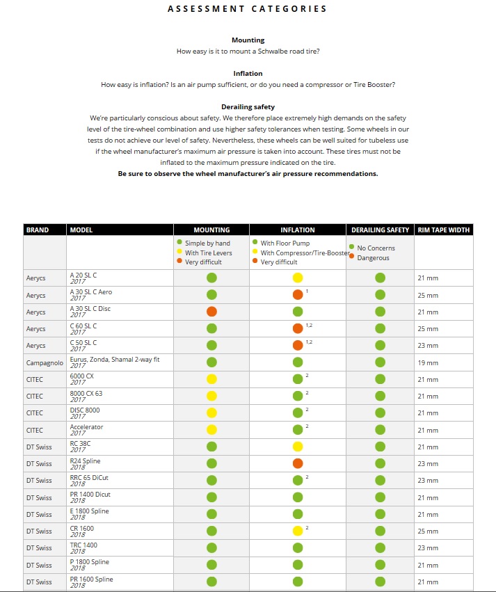

I påvente av at både dekk- og felgprodusenter slutter seg til felles standard, har Schwalbe laget en nyttig oversikt over kompatibilitet mellom deres slangeløse landeveisdekk og et utvalg felger. Ikke helt oppdatert på siste felger, men håper det kommer.
Schwalbe: Tubeless Road Bike Wheels tested for compatibility by Schwalbe
Se også omtale på Road.cc: Schwalbe claims tubeless tyre compatibility with "99% of wheels on the market" right now
