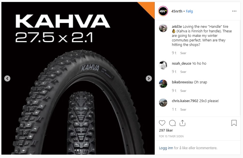

Landeveisforum eller ikke, det får stå til, vinteren kommer og jeg legger det ut her:
De nye piggdekkene fra 45NRTH har begynt å dukke opp.
Så langt Kahva i 29x2,25" og 27,5x2,1" og Gravdal i 650bx38 mm.
Poenget er at de to sistnevnte vil kunne passe på blandeveissykler som tar både 700c og 650b. Og er i all beskjedenhet nettopp det jeg skrev til 45NRTH og oppfordret dem om å lage ICON_LAUGH
Flere kommer.
Så langt kun 33 TPI og stålpigger. Vet ikke om de etterhvert kommer i luksusversjon med 120 TPI og alu-pigger. Eller slangeløse.
Se Instagram og Sykkelkomponenter og nuh også på hjemmesiden.

Er det lov med 96 på blandevei?
