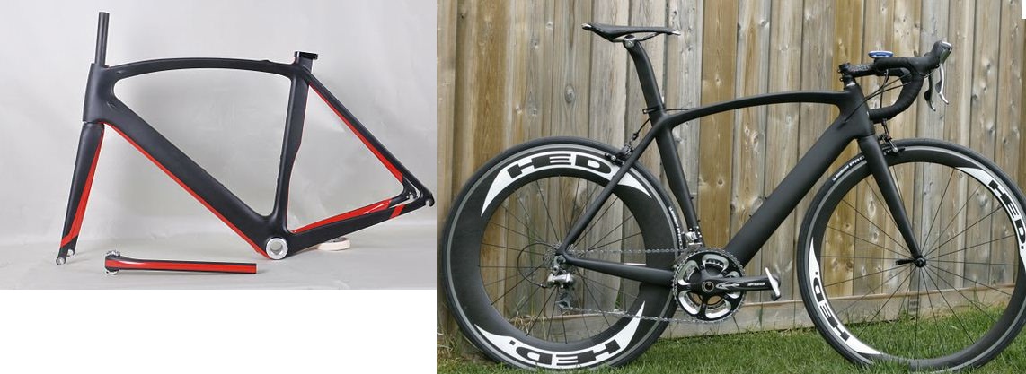

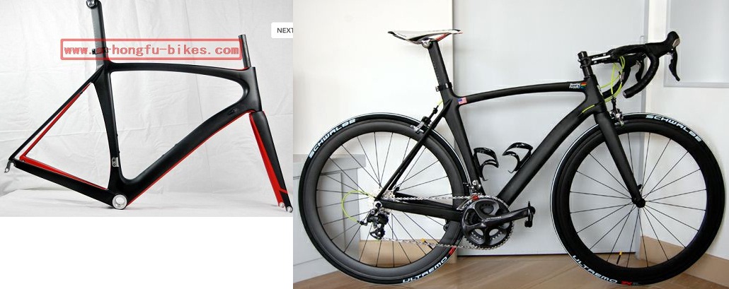

Jeg er veldig lei min Pursuit Build 38 ramme og ønsker å skifte den ut. Siden downhill og sti syklene mine tar mesteparten av årets sykkelbudsjett står jeg igjen med ca 6000 å bruke på ramme sett. Ønsker da å teste en Kina ramme.
Etter mange timers gåggling står jeg igjen med disse 2 rammene:
FM039
FM098
Den FM098 rammen ser forøvrig veldig lik Fuji sin SST
Hva tror folket ?
Pris på begge rammene er ca 5000kr ferdig i norge.

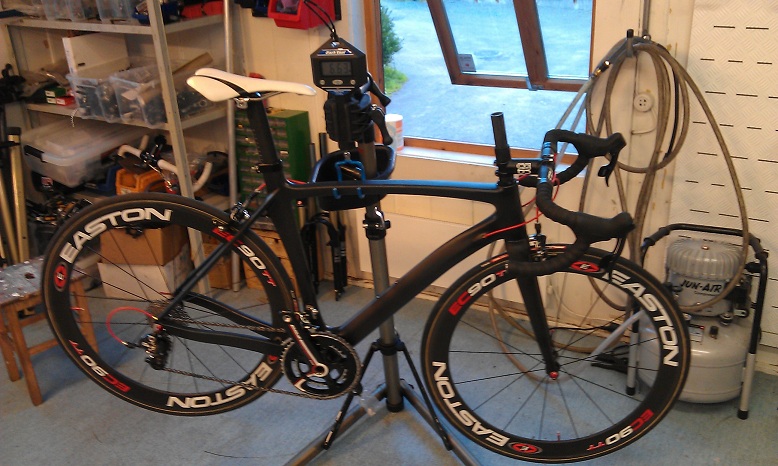

Da er sykkelen i hus og montert.
Alt utenom krank ble tatt fra gamle sykkelen, påkostet ny krank.

Kult, litt sånn stealth-look som selvsagt "ødelegges" av Eastonhjulene, men de er det jo ikke akkurat lett å fjerne logoene på.
Har du vært litt vel liberal med utdeling av wire til bakgiret? For krapp/kort bue på siste delen vil jo være ødeleggende for funksjon, men for meg synes det som du kunne kortet den inn noe.
Nuvel, fin-fin sykkel som vil profitere på en sort sal.

Ble overasket over vekten på syklen, hadde trodd den skulle bli tyngere.
Blir selvfølgelig sort sete og kapping av styrerør, men tør ikke kappe før jeg har prøvekjørt den skikkelig. Og ja, var vel litt stor gear strømpen bak.
Jeg slapp faktisk moms på ramma så kan koste på den litt ekstra.

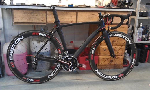

Litt bedre bilde.

Synes sykkelen er griselekker. Synd FM039 ikke komme i 60 cm...

Det ble da en bøs maskin! Gratulerer!

Takk, fornøyd med resultat. Trodde mareritt var igang når jeg ikke fikk igjennom kabelen ned til front giret, men etter 10. forsøk stakk kabelen ut.
