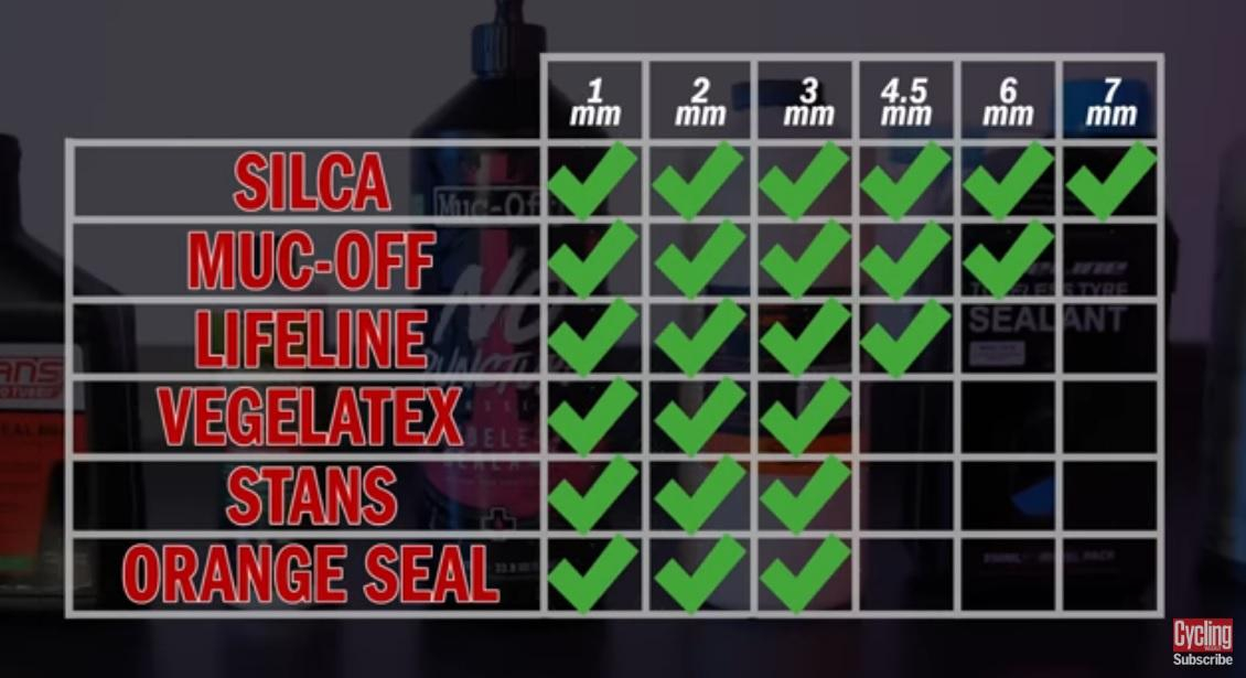

Slangeløst med grov guffe som tetter raskt er åpenbart å anbefale. F.eks. Stan's Race, Muc-Off eller Silca Ultimate (mitt valg i år).
Har tidligere vært fornøyd med standard (grov) Orange Seal, men opplever at Silca Ultimate både sørger for tett oppsett og tetter hull raskere enn noen guffe jeg har brukt før. Se min erfaring her. Bekreftes i test hos Cycling Weekly ref. Youtube ICON_SMILE der Silca er klar vinner.
Har dessverre ikke sett Silca-guffen hos norske forhandlere. Kan bestilles hos Silca eller f.eks. Merlin.
