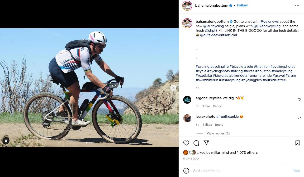

Fun fact: hørte podcast med grunnleggeren av Lauf, og Lauf-gaffelen ble konstruert for typisk islandsk "terrengsykling", som i praksis alltid har vært grussykling. Gaffelen skullSå ble grussykler med krøllestyre en greie, og de kastet seg rundt. Tror den neste Lauf-sykkelen blir veldig komfortabel på lange turer på drittveier.
Re: Stem lengde terreng. [Re: Skogsmann] #2708574 24/05/2022 07:04
Verdens raskeste banesyklist - som også er gravelproff er allerede på Lauf-saken.
Men du får ikke Merket i Birken med bukkestyre, dessverre. Uansett hvor fort du sykler.
Screenshot 2022-05-24 at 09.01.23.jpg (484.03 KB, 513 nedlastinger)

Re: Stem lengde terreng. [Re: baronKanon] #2708579 24/05/2022 07:50
Sitat: baronKanon
Fun fact: hørte podcast med grunnleggeren av Lauf, og Lauf-gaffelen ble konstruert for typisk islandsk "terrengsykling", som i praksis alltid har vært grussykling. (...) Tror den neste Lauf-sykkelen blir veldig komfortabel på lange turer på drittveier.
Aj, aj, aj.
Bikeradar: NEW Lauf Seigla
Nå får jeg veldig lyst til å legge ut en uendelig rant om Lauf, deres nye Seigla og den ikke fullt så nye, men lekre Anywhere, men skal la være på dette forumet. Det paradoksale er at jeg er begeistret for syklene deres, men ikke nødvendigvis dempegaffelen som var utgangspunktet for det hele.
Når bukkestyresykler som Seigla har plass til enorme dekk på 2,25" selv i 700C/29", faller noen uansett av de tradisjonelle utfordringene eller innvendingene knyttet til smalere dekk versus terrengdekk bort.
Håper å kunne titte innom Lauf i Reykjavik, om jeg i sommer endelig får realisert drømmen om rundtur på sagaøya sun
Jeg er forresten blant de mange som har syklet grus og en smule terreng både på rittfulldemper, ritthalvdemper og helstiv terrengsykkel før jeg konverterte fullstendig til bukkestyre. Påstår ikke av den grunn at bukkestyre nødvendigvis er raskest. Det er bare forskjellige opplevelser og forskjellige preferanser.
Er ikke i det minste tvil om at Scale eller lignende sykkel kan være svært så rask i rette oppsett, om enn mine erfaringer begrenser seg til forrige generasjon.
Finnes da også en en mengde mtb vs gravel på Youtube som i hvert fall duger som underholdning. Denne fra april i år er artig i det den ikke er på grus, men... brostein ICON_SMILE
Beklager avsporing. Ta det som uskyldig moro.
