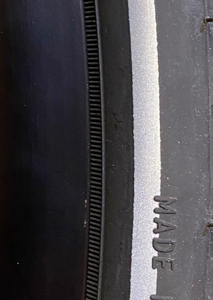

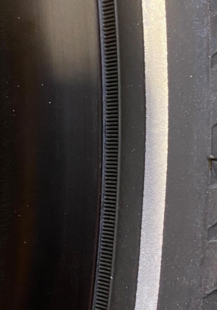

Jeg hentet Suomi Routa på posten i går. Har nettopp tilbrakt en time i garasjen for å sette de opp slangeløst på hjulene som fulgte med Orbea Terra H30. De var enkle å få på felgen, og enkle å pumpe opp. Men jeg blåste første dekket rett av felgen på litt over 4 bar (dekket er merket med max 5.0 bar). Trodde først det var dekket som revna. Smalt bra. Men etter en grundig inspeksjon fant jeg ikke noe galt med dekket. Pumpet det opp igjen, litt mer forsiktig denne gangen, og det ser OK ut. Spørsmålet er om jeg skal ta sjansen på å sykle med disse dekkene når de blåser av felgen lenge før man har nådd maks dekktrykk. Synes også det ser ut til at de sitter litt høyere på felgen et sted (se bilder). Har prøvd å fikse dette ved å slippe ut lufta og pumpe opp igjen flere ganger, men til ingen nytte. Dekkene slipper også felgen når man slipper ut lufta. Dette har jeg ikke opplevd med andre dekk jeg har satt opp slangeløst. Ready GR felgene som Orbea bruker skal være tubeless ready. Det ble også bekreftet av Emil Unaas. Men jeg er litt i tvil for å være ærlig. Har gått på trynet allerede en gang i høst, med forstua hånd, vondt ribbein, ødelagte klær og et plagsomt skrubbsår på kneet. Har ikke lyst til å gjøre det en gang til... Noen tanker? Lars ![[Linket bilde]](https://www.terrengsykkelforumet.no/ubbthreads.php?ubb=download&Number=118590&filename=IMG_6962.jpg) ![[Linket bilde]](https://www.terrengsykkelforumet.no/ubbthreads.php?ubb=download&Number=118589&filename=IMG_6961.jpg)

Suomi Routa (...) blåste første dekket rett av felgen på litt over 4 bar (dekket er merket med max 5.0 bar) (...) sitter litt høyere på felgen et sted (...) slipper også felgen når man slipper ut lufta. Æsj. Først: Som Emil har bekreftet, skal Ready GR være slangeløst-klare felger. Orbea tilbyr tubeless kit sammen med sykkelen. Men mange usikkerhetsmomenter her: - Er du helt sikker på at du har fått versjonen av Routa som er slangeløst? Bikeshop tilbyr dekket i begge versjoner. Etter det du beskriver, oppfører dekket seg som et slangedekk. - Hvilken dimensjon er dekket - 35 eller 42 mm? 4-5 Bar (60-70 PSI) er skyhøyt for et slangeløst dekk på 42 mm, og fortsatt unødvendig høyt for 35 mm. Merk at maksimalt anbefalt trykk vil variere mellom oppsett med og uten slange, og stadig flere produsenter oppgir begge målene. Dersom Suomi oppgir makstrykk kun ut fra oppsett med slange, vil det kunne være misvisende høyt. - Jeg ser for øvrig at Bikeshop oppgir anbefalingen 1-3 Bar (15-45 PSI), et spenn som åpenbart går for langt ned. Merkelige greier. Her trengs det pålitelige anbefalinger. - Dekket har stålwire, stemmer? Jeg har aldri tidligere hørt om eller prøvd et slangeløst dekk med stålwire. Foldedekk med forsterket dekkant, gjerne i kevlar, er standarden for slangeløse dekk. Jeg kan bare spekulere i hvordan stålwire vil fungere. - Selv om felg er korrekt satt opp for slangeløs montering, og dekket faktisk er den slangeløse versjonen, vil mangelen på en felles standard for slangeløse felger og dekk kunne føre til at de ikke er kompatible. Men i dette tilfellet, med en slangeløs felg med hooks/felglepper, og et dekk som det er mulig å få på felgen, vil det overraske meg om problemet skyldes forskjellige standarder. Har hørt at felgtape i flere lag kan være til hjelp ved dårlig match, men jeg er skeptisk. *** Ville jeg ha syklet rundt med slangeløse dekk som blåser av felgen ved litt høyere trykk eller som slipper av felgen ved trykktap? Nei. Ved bruk kan det oppstå trykkforskyvning, og dekket må kunne tåle variasjon i trykket. Og slangeløse dekk som slipper av felgen ved punktering er betydelig mer brysomt å fikse ute på veien. Routa er et helt ny dekk, og jeg synes at det er viktig at du melder tilbake til Bikeshop og eventuelt direkte til Suomi om problemet og ber om tilbakemelding. Du bør også vurdere reklamasjon, dersom tilbakemeldinger fra forhandler eller produsent ikke oppklarer eller løser problemet.

Takk for svar Sepeda!
Dekkene er 42mm. De er merket med TLR. Modellen heter T502081. Jeg skal melde tilbake til Suomi. Har jo allerede vært i kontakt med dem. Tror jeg venter med Bikeshop. Ser ikke helt hva de kan bidra med foreløpig. Så vanskelig det skulle være å få et par gode piggdekk til vinteren da...

1. Det var jo veldig høyt trykk du testet da de blåste av felgen, men rart at det skjer når merkingen tilsier noe annet. Men for praktiske formål skal du vel ikke noe særlig over 40 psi på slike dekk, så det har kanskje ikke så mye å si? Men føles litt guffent, ser den.
2. At dekket detter ned når man slipper ut trykket, er etter min erfaring dessverre ikke så uvanlig, men kan trolig løses med et ekstra lag med felgtape slik at dekket sitter litt strammere. Kjipt at det er nødvendig, da.

Ja, ville ikke syklet på de med 4 bar, men pleier å sette opp alle slangeløse dekk med høyre trykk for at de skal sette seg riktig på felgen. Etter de har stått noen minutter med dette trykket, slipper jeg ut lufta og fyller guffe gjennom ventilen. Disse dekkene ga heller ikke den typiske "klang" lyden når dekk-kanten satte seg på felgen. Mulig jeg bare er paranoid og at dekkene er OK å bruke på 3 bar?

Det høres ut som dekket sitter litt slapt på felgen, så jeg ville som sagt testet med et ekstra lag med teip.

Det høres ut som dekket sitter litt slapt på felgen, så jeg ville som sagt testet med et ekstra lag med teip. Takk. Skal prøve på det. Jeg har syklet mange år på SMW wire-dekk satt opp tubeless. Veldig enkle å sette opp slangeløst (pga wire) og de ruller bra, men jeg ser behovet for grovere dekk fra Gjelleråsen mot Nittedal.
Satte opp mine gamle SMW uten slange på samme felg, og de smatt på plass fint som bare det.  Lars
