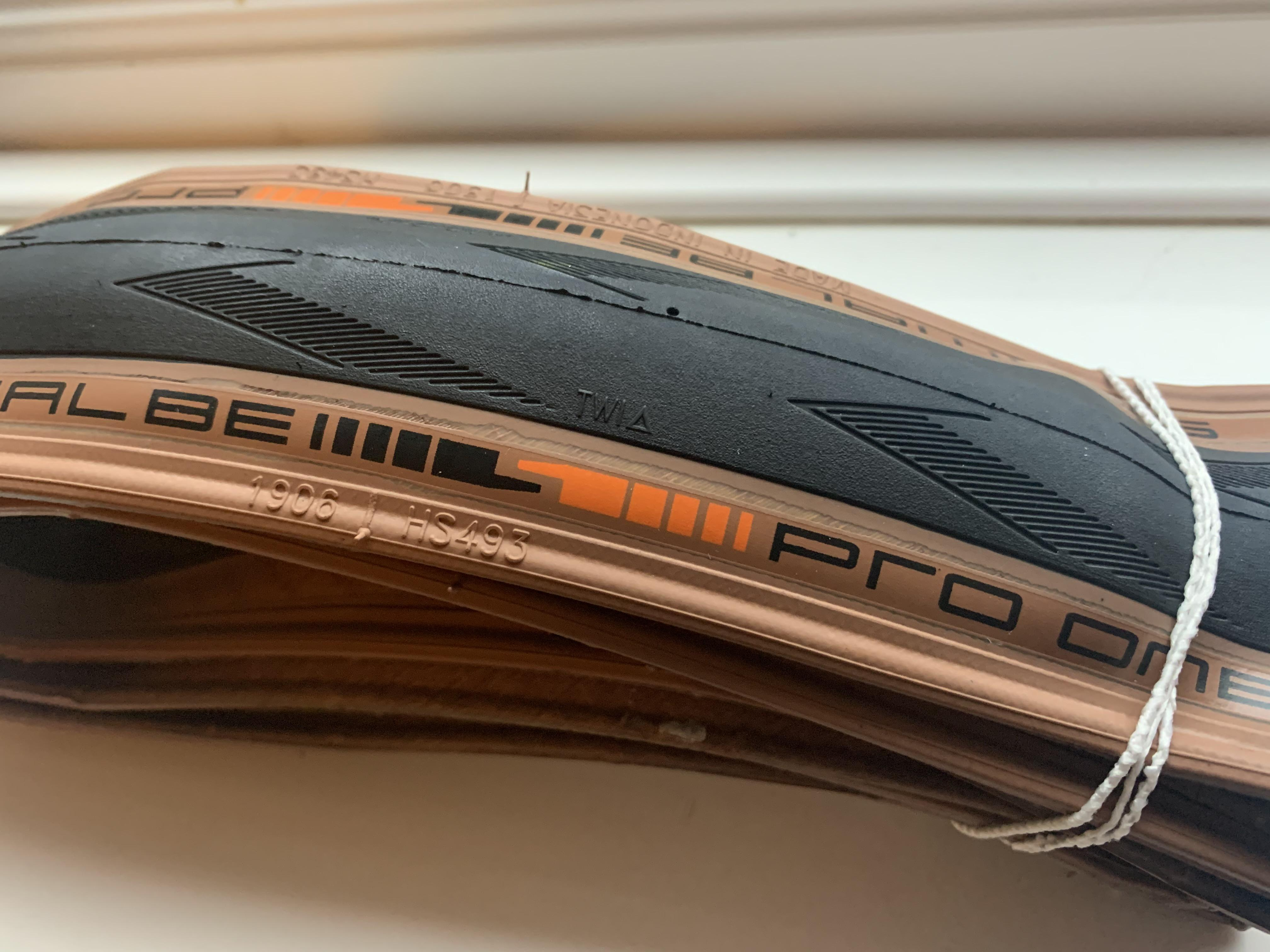

slik ser altså den nye versjonen ut i virkeligheten:
ser jo ok ut, så lenge man har en farge på rammen de vil matche, men om man forventer skikkelig tanwall farge så vil det jo fort bli litt skuff.

Se bare hvor trist Daccordien ble med svarte pro one, kontra de smekre lyse corsaene... kan ikke ha det slik!

Pro One TLE er virkelig superenkel å ha med å gjøre - kan helt fint monteres for hånd uten banning (trikset er å avslutte ved ventilen), og pumper enkelt opp med vanlig gulvpumpe.
Montert på felg måler 25mm versjonen... (drumroll) 25mm! happy times!
vil si at fargen er som kakao.

Lekkert. Hva er intern bredde på den felgen?
Re: Dekkønsker [Re: Elmersen] #2653159 18/03/2021 15:01
Registrert: Jun 2015
Innlegg: 773
bjarnetv Offline
Innlegg: 773
tja, har ikke målt men kanskje 19mm? litt for sent å kontrollmåle nå ICON_WINK
modellen er 55 team, og oppgitt optimalisert for 25mm - står ikke noe om indre bredde på nettet.
Re: Dekkønsker [Re: Scottlized] #2653173 18/03/2021 17:07
Valentino Offline
Skal jeg få lov til å gjette på 17c?
Re: Dekkønsker [Re: Valentino] #2653176 18/03/2021 17:25
Innlegg: 773
bjarnetv Offline
Innlegg: 773
Sitat: Valentino
Ja, det stemmer nok sikkert - tror hunt-hjulene mine er 19mm internt, og når jeg tenker meg om virker det som om de er ørlite breiere innvendig.
