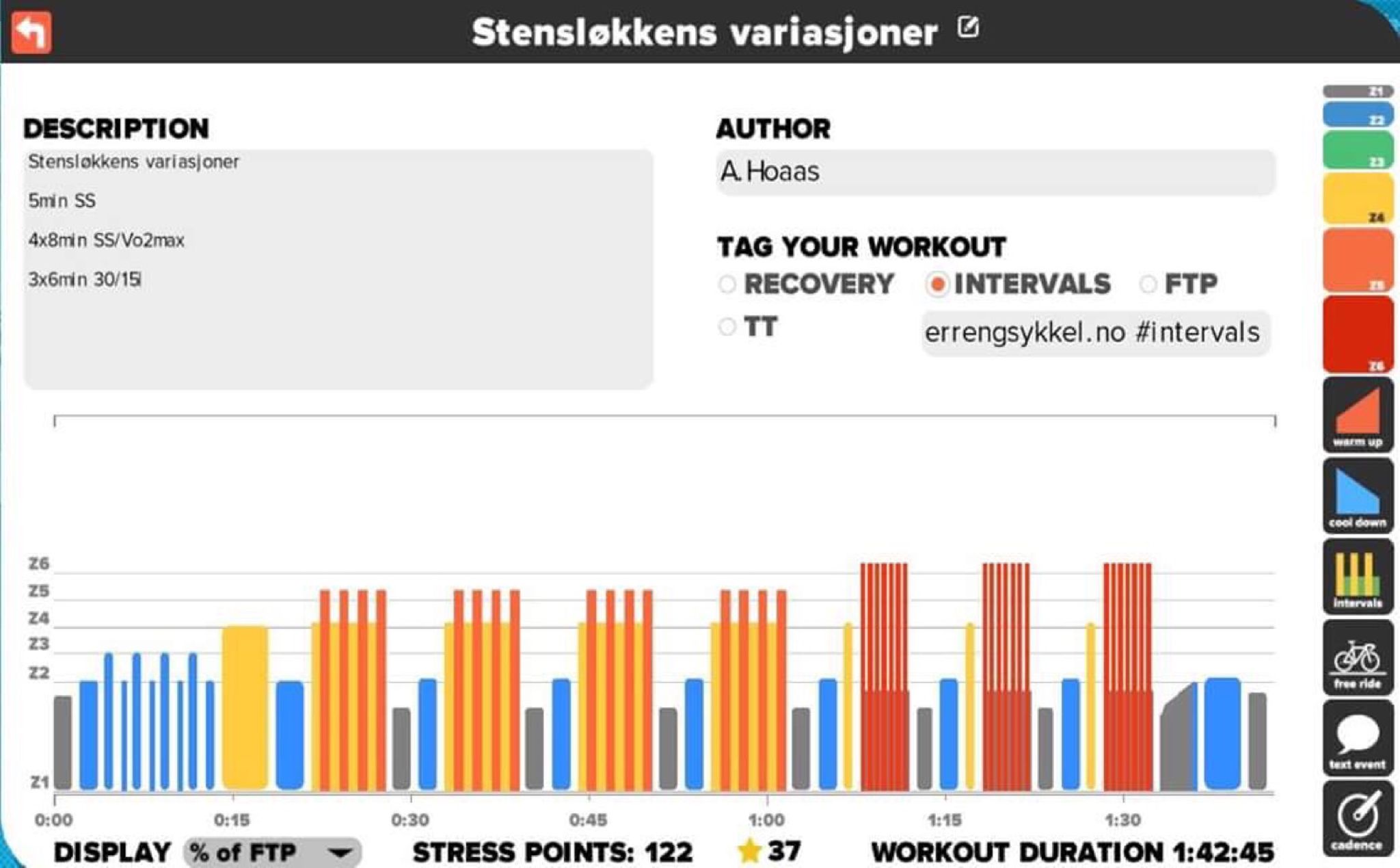

Har en Drivo II..Cluet er at hvis jeg deaktiverer ERG i workout mode, så blir basemotstanden så lav, det er nesten ingen motstand.
Kobler jeg ut rulla som "Controlable trainer" og kun bruker den som power source øker motstanden betraktelig.
Redigert av Hoaas; 15/10/2019 13:39.

Det finnes også andre programmer hvor dette ikke er et problem. Problemet ligger altså i måten zwift legger på slope, ikke i selve rulla, den gjør jo bare som den får beskjed om.
Redigert av Hoaas; 16/10/2019 09:42.

Min går tilbake til dum rulle når jeg deaktiverer ERG, altså justerer jeg motstanden med girene.

Her tok jeg visst feil ICON_SMILE Når man skrur av ERG er det resistance mode/slope. denne motstanden kan visst justeres i companion app eller med piltaster. Dette har jeg ikke prøvd, men det er forklart i denne linken:
https://www.smartbiketrainers.com/use-erg-mode-zwift-4293

Det funker, men det blir mye trykking på intervallene. Flate lange drag går fint, men straks man f eks skal kjøre litt o/u eller kortintervall blir det alt for mye knot.
ATV og ERG er ikke bestevenner her i gården. Kjørte 5x8min med 15s bursts hvert andre minutt på hhv 255w og 370w. Burstene la seg på 420-450w, og rulla brukte gjerne 15-20s på å slippe taket igjen. 15s burst ble til 30s på 150%+. Flere ganger måtte jeg bare slutte å trø fordi den ikke ga seg.. Mannskit.

Jeg bruker også rulla som power source. Har tråla det store internett en del om utfordringene mine med ERG, og det er nok mer et Elite Drivo II problem, enn noe annet. Rulla er veldig følsom for kadensendringer i ERG, om jeg f.eks kjører 10minuttere med bursts hvert minutt hvor jeg ønsker å reise meg, overkompenserer rulla veldig mye for fall i kadens, bruker lang tid på å justere seg inn og lang tid på å slippe opp motstand etter endt burst = alt for høy watt når jeg står + draget varer alt for lenge.
Jeg kunne fint levd med at den er litt "vimsete" her, det er tregheten når draget er ferdig som er plagsomt. Spesielt når du kjører økter som er helt i grenseland, da hjelper det fryktelig lite at rulla overskyter target watt, og ikke slipper opp motstanden når den skal.
Legger ved wattkurven fra drag 3 og 4 av 5 i går, hvor det ble mye tull med ERG. Der jeg slutter å trø er der rulla nekter å slippe opp motstanden etter en burst, da har 15s på 370w blitt til 30s på 400w.

Er veldig likt øktene jeg har brukt de siste årene. 8-20 minuttere på 90-95% med 125% overdrag hvert andre minutt, med 5-10 30/30 på slutten. Bryter opp økta, det "skjer" noe hele tiden og gir så mye mer enn flate drag.
Stensløkken sin økt er ikke ulik, men den er 1t 43min. "Terskelbiten er delt opp i 1-1-1-1-1-1-1-1min over/under og 3x6min 30/15 på slutten. Man kunne også legge inn 20min tempo etter det hvis man følte seg pigg, men det er det nok få som gjør ICON_WINK
Redigert av Hoaas; 29/10/2019 11:53.
