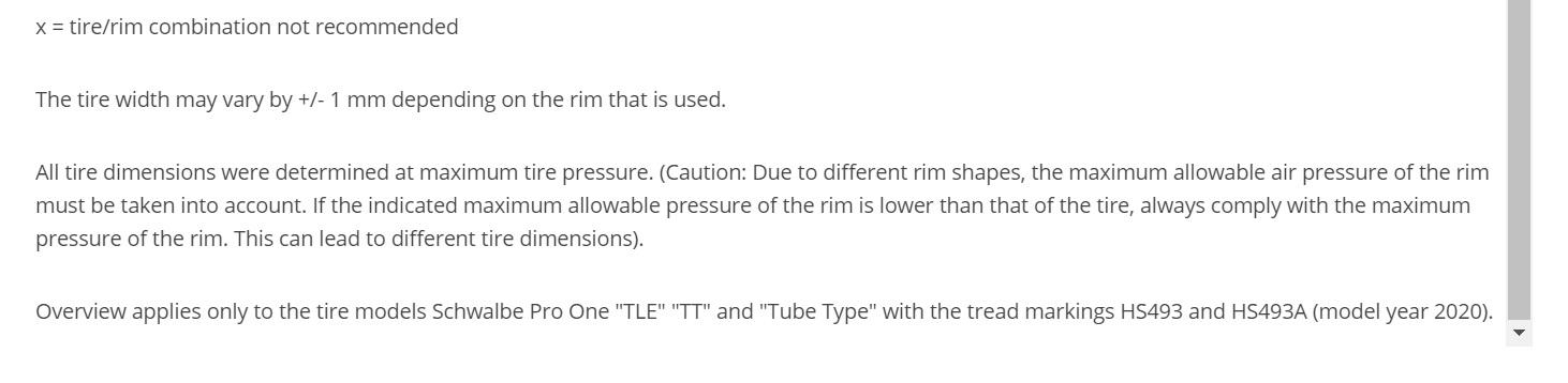

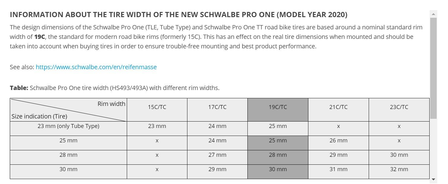

Scwalbe Pro One TLE 25 mm på DT Swiss RR1400, 18mm innerbredde.
Ca 28,5 mm på felgen. Jeg er i harnisk....
Re: Dekkbredder - referansetråden [Re: yolo] #2599359 05/04/2020 16:50
Sitat: yolo
Scwalbe Pro One TLE 25 mm på DT Swiss RR1400, 18mm innerbredde. Ca 28,5 mm på felgen. Jeg er i harnisk....
Jøss!
Det var overraskende stort avvik. Det er den siste versjonen Pro One TLE Addix?
Bicycle Rolling Resistance målte dekket i 25 mm til en reell bredde på 26 mm på 17c felg med 100 psi. Forrige modell av Pro One ble målt til reell bredde 27 mm.
Det nye dekket skal i utgangspunktet være noe smalere enn tidligere modell, ettersom det skal være laget i henhold til den varslede, nye standarden i ETRTO. Tidligere skulle dekk i 25 mm oppnå den bredden reelt på 17c felg. Nå skal dekket oppnå den bredden reelt på 19c felg.
Så stort avvik som du rapporterer burde være grunn til retur, synes jeg.

Re: Dekkbredder - referansetråden [Re: yolo] #2599393 05/04/2020 20:21
Sitat: yolo
....kom over forrige Pro One modell fra 2016....
Skjønner. Dette gjør det overmåte tydelig at vi må utvide den opprinnelige listen fra Valentino:
Sitat: Valentino
Oppgi følgende:
Dekkmerke, modell, årsmodell og dimensjon
Innvendig felgbredde, f.eks 15c, 17c
Dekktrykk ved måling
Om dekkene er målt nye, evt. hvor langt de har kjørt.
yes ICON_SMILE

Re: Dekkbredder - referansetråden [Re: yolo] #2636422 05/11/2020 10:41
Sitat: yolo
Må man velge 23mm også på de nyeste Pro One for å faktisk få 25 mm på normal felg?
Det er noe av en nøtt, det der.
Med forbehold om at reell bredde muligens kan variere mellom versjoner og produksjoner av dekket i tillegg til utforming av felgen, har både Bicycle Rolling Resistance og noen på Weight Weenies målt nye Pro One TLE 25 mm til 26+ mm på 18-19C felg.
Altså smalere enn forrige versjon, slik den skal være etter endringene i ETRTO, men ennå ikke helt presis.
Men det er ikke så enkelt som å gå over til klassiske 23 mm.
For det første, finnes ikke den bredden i siste, slangeløse Pro One. Da må du over på slange eller finne den eldre versjonen av Pro One.
For det andre, skal 23 mm i henhold til nye ETRTO være basert på 17C felg, ikke 19C. Og dertil ser det ut til at Schwalbe faktisk har valgt å forholde seg til gammel ETRTO-standard og 15C for 23 mm. Dersom slangeversjonen av dekket i 23 mm også er litt stor i størrelsen, vil den med andre ord kunne måle over 25 mm på felg i 18-19C.
Som oversikten fra Schwalbe viser:
Schwalbe: Pro One TLE
