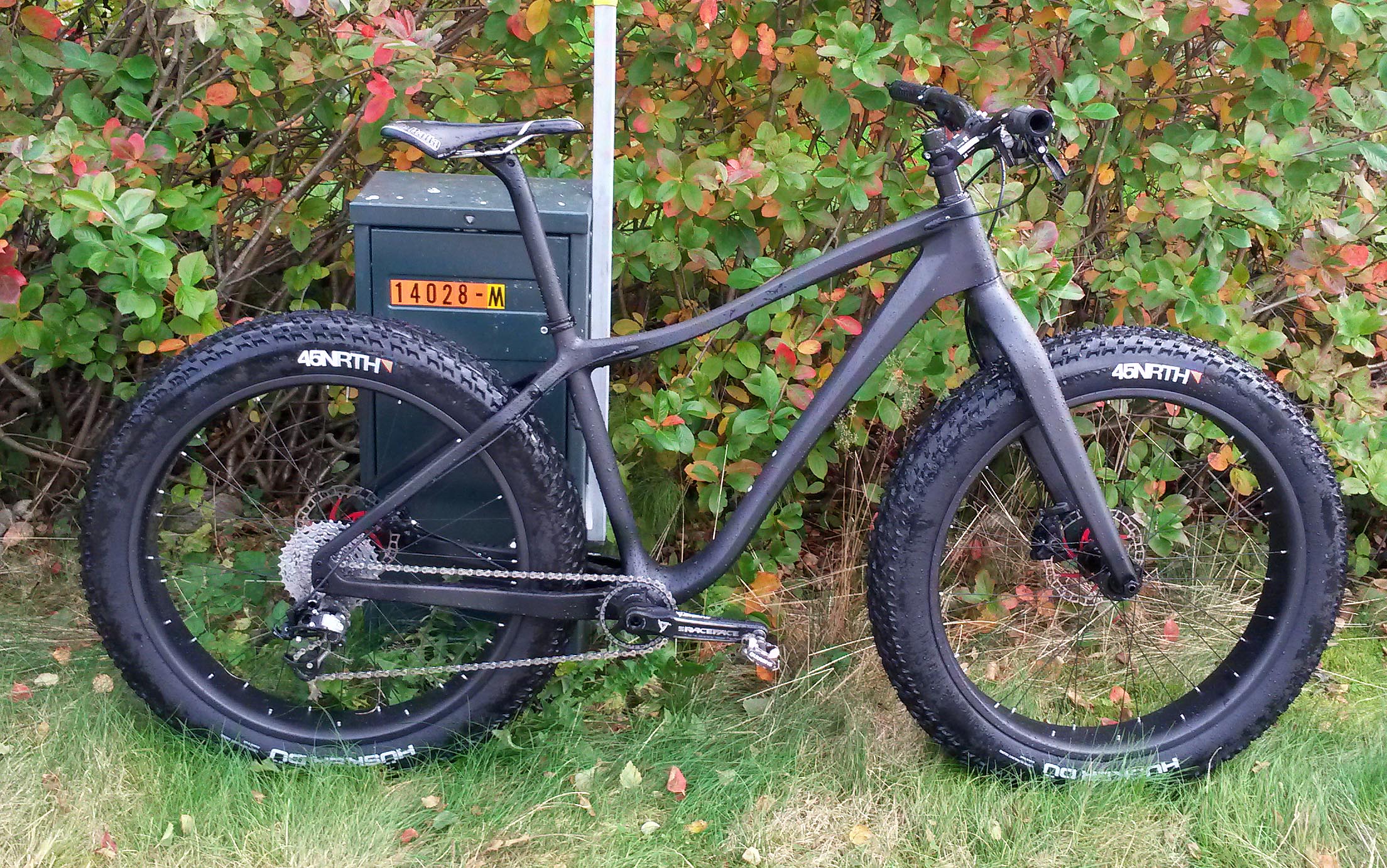

Makan til tåpelig konsept tenkte jeg for 2-3 år siden da fatbike bølgen skyllet inn over landet. Ingen demping, tunge hjul og dekk og med et snevert bruksområde (sandstrender og skiløyper WTF??)
Etter min første langtur på sti i går må jeg tilstå at jeg tok grundig feil! Dette er det beste fremkomstmiddelet på to hjul jeg har prøvd. Det gikk kanskje ikke så fort som på 26" fulldemperen, men antall ganger jeg måtte av sykkelen for å skyve ble redusert av monstergrep og hjul som rullet over, istedet for å prøve å finne linjen rundt.
Min nye turkamerat:
Ramme Xiamen IP010 17" (12 & 15mm aksling)
Krank Raceface Cinch m/28T Wide-Narrow drev
Kassette Shimano XT 11-36
Gir Sram XX 10spd skifter ,X9 type 2
Bremser XT
Hjul LB 90mm, Sarma 190mm /135mm nav, Revo eiker
Dekk 45NRTH HÜSKER DÜ satt opp slangeløst med Stans gul tape
Redigert av GSolvik; 29/09/2014 10:39.
Re: Er fat-bike et bra konsept? [Re: Thorst] #1865358 29/09/2014 10:42
Nydelig sykkel, GSolvik! Er det slutt på problemene med subb (brems og kjede på minste-klinge) på disse rammene nå?

Dette er dessverre fra første forsendelse med designfeil i bakrammen. Jeg måtte legge inn 3.7mm skive på venstre side og 2.5mm på høyre side av baknavet for å unngå subbing.
I praksis er dette problemfritt da det er liten kraft som skal til for å spre bakramme, men jeg risikerer å miste skivene i skogen ved punktering. Jeg har dreid et par ekstra skiver som ligger sammen med lappesakene :-)
Vekta ble 10.75 kg på fiskevekta mi.
EDIT:
Jeg er mer skuffet over at ramme har ikke plass til Bud/Lou dekk. Jeg hadde planer om Schwalbe JJ 4.8 til vinteren, men det kan jeg bare glemme. Dekk subber i kjedstag iflg de som har prøvd på MTBR.
Redigert av GSolvik; 29/09/2014 11:10.

Smooth sykkel, G ICON_SMILE
Ser ut til å være samme ramma som Fatback Corvus:
http://fat-bike.com/2013/09/new-fatback-corvus-carbon/

Sitat: Espen W
Den er nok bare look-alike Corvus. Målene stemmer ikke. Det er de korte kjedestagene (445mm)som gjør vi ikke får større dekk inn i bakramma.
Re: Er fat-bike et bra konsept? [Re: Espen W] #1865405 29/09/2014 11:32
Corvus har buet seterør, bl.a.
Re: Er fat-bike et bra konsept? [Re: GSolvik] #1865407 29/09/2014 11:32
Sitat: GSolvik
har du kontrollmålt kjedestagene?
