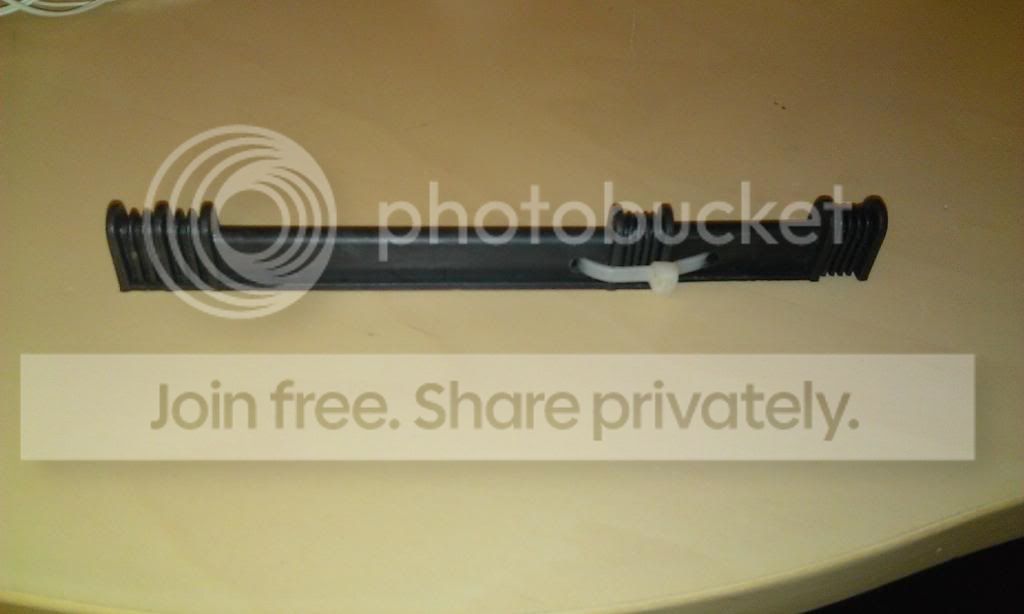

Skulle gjerne hatt skikkelige skjermer, som dekker mye:). Spruter sinnsykt opp fra bakhjulet til bakside legger bla ved regnvær... Noen som har montert de fra Biltema?? Andre alternativer??

Idag dukket det opp to prototype rammer som hadde sånne beskyttelses spacere for baktriangelet som tydeligvis var moddet. Mystisk:
