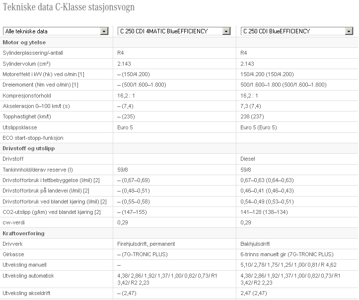

Forbruksforskjeller på C-Klasse 250 Cdi 4-matic vs. bakhjuldrift.

Sitat: Espen
Med autokassa:
Landevei forbruk: 0,48 4matic og 0,46 (bakhjulstrekk)
By forbruk 0,67 4matic og 0,64(bakjul)
0,02 mer på mila ved landevei og 0,03 på bykjøring. Dette på 4wd kontra RWD. Da kan dere tenke dere hvor forsvinnende lite forskjell det mellom Haldex og permanent 4wd (4matic er permanent).
Estimert på 30.000km i året bruker du ca 1260.- mer i fuel på 4matic enn på RWD (0,03x30.000km=90liter*14kr/l mer fuel)
Bekrefter vel min påstand vil jeg si, og det subaru og fant ut. Det er ikke Haldex/permanent 4wd som gir drivstofføkningen i friksjonstap. Det er den økte vekten i kjøretøyet som gir økningen (mer enn friksjonstapet). På haldex snurrer drivakslingene like mye, de er bare litt tynnere..
