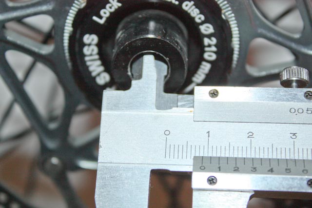

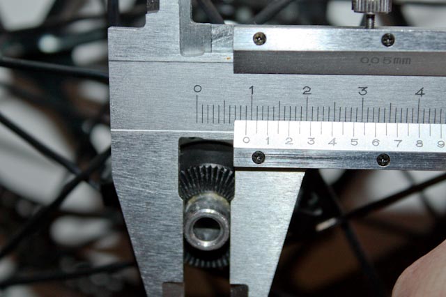

Hvilken aksling er dette? (se bilde av for og bakhjul)
9mm framme og 9mm bak?
Redigert av NoSaint; 12/11/2012 13:45.

Ikke helt enkel å se av bildene?

Forhjul: vanlig 9mm med 5mm quick release (QR) stikkaksling. 100mm bredde.
Bakhjul: er nok 10mm solid aksling(skyvelæret holdes ikke på korrekt måte?) 135mm bredde.
Stemmer, målte akslingen og den er 10mm. Feil på skyvelærs føreren..
