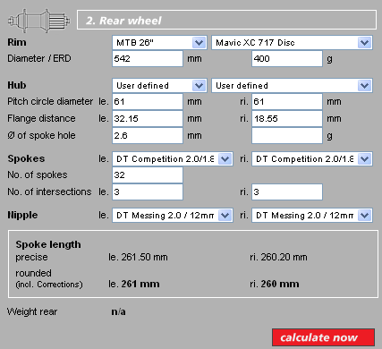

Jeg trenger lengden på eiker til bakhjul.
Tenkte å bruke Mavic 717 32 eikers felg, og Shimano XT Baknav M-756/6-bolt 32H. Har sett på DT Swiss Spoke Calculator 2.0, men der ligger ikke navet inne.
Er det noen som kan hjelpe meg - har forøvrig tenkt å bruke DT Swiss competition eiker.
Jeg veier 90 kg - dette er vel en fornuftig kombinasjon for et lett og sterkt økonomioppsett?

Rart, tidligere fikk man dimensjoner til alle mulige nav.
Med forbehold om at jeg ikke har noen peiling på slikt. Det her er det jeg fant på 2 min googling.
http://forums.mtbr.com/showpost.php?p=6491053&postcount=6
http://lenni.info/edd/hub/590-shimano-deore-xt-fh-m756l-rear
Det virker som at tallene er litt forskjellige fra alle men hvis jeg bruker tallene fra nr hvilke sikkert er greie ettersom de kommer fra DT Swiss
Se kalkulasjon i vedlegg

Innlegg: 28,253
Stein Offline
Yozo Fanboy
Yozo Fanboy
Innlegg: 28,253
260 og 262 med 12mm nipler høres riktig ut.
