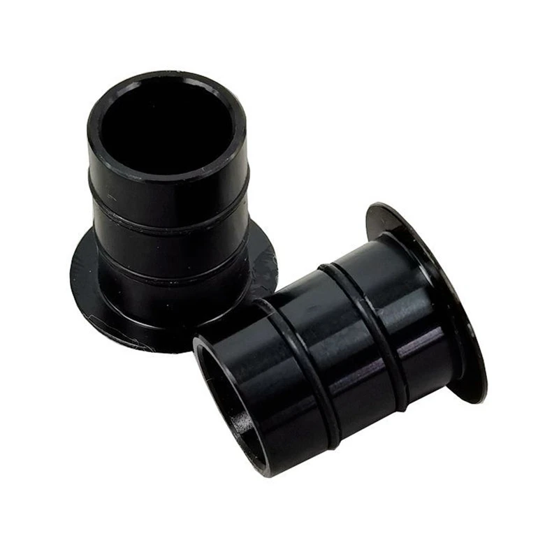

Jeg har noen sånne liggende. Det pluss en 12mm aksling burde jo gjøre susen?
[Linket bilde fra ae01.alicdn.com]
Evt en slik 1-delt 12 til 15mm tube som du putter inni hjulet...
