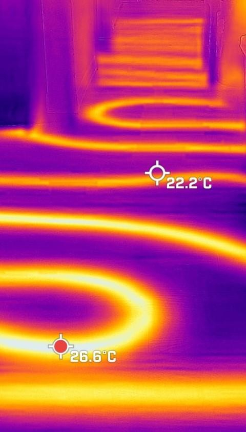

Jordfeil betyr vel at du ikke får skrudd de på, men et enkelt varmekamera viser veldig tydlig hvor varmekablene går når de er på. Selv med mitt rimelige Flir One-kamera ser jeg hvordan varmekablene slynger seg rundt på gulvet. Nyttig de gangene en må borre i gulvet. [Linket bilde]
Redigert av Andreas83; 25/10/2022 19:12. Rediger grunn: Varmekamera

Men ja, problemet er som du påpeker Andreas, sikringa går med en gang varmekablene er påkoblet kursen.
Hadde jeg visst om løsningen du snakker om for en mnd siden, da sikringa bare gikk en gang eller to i uka hadde det nok kunnet funke med FLIR.

Man kan jo mye sannsynlig fortsatt bruke termokamera og skilletransformator eller støtspenningsgenerator for å lokalisere feilen men utstyret og bruken krever litt kunnskap.
