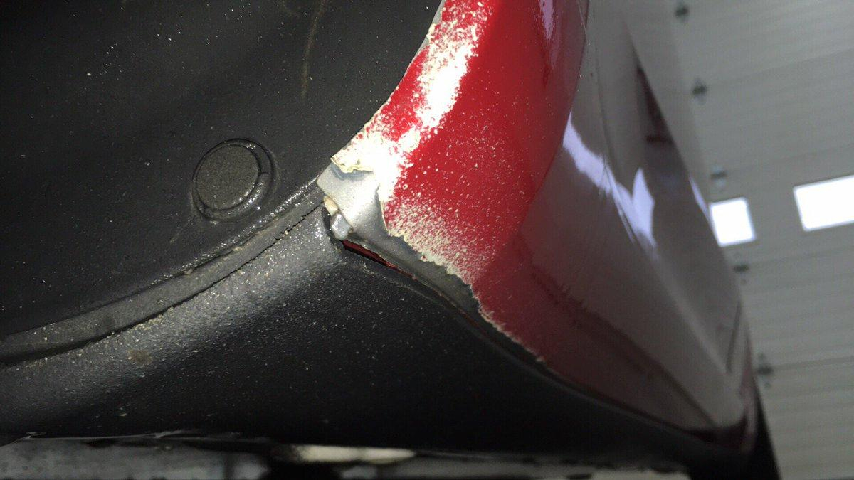

Hei, vi har en to år gammel TM3 som er på service nå. Veldig fornøyd med bilen, men et av punktene til service var at lakken under kanalen på bilen, rett bak hjulene, i praksis er slitt bort og lakken spriker, så om jeg prøvde så kunne jeg skrelle vekk lakken rundt dette såret. Er vel galvanisering under lakken også, men regner med også denne vil bli slitt bort med den sandblåsinga som foregår bak hjula.
Tesla sendte for øvrig ut skvettlapper ca. et år etter at vi kjøpte bilen, kom i posten helt uten videre, men dette var så knot at jeg ikke har gjort noe med det. Skjønner jo nå hvorfor dette ble sendt ut, og jeg har også lært at disse bilene etterhvert er levert med skvettlapper som standard. Bilen er aldri tilbakekalt, men jeg ser nå at jeg har fått mail om at jeg kan bestille time og betale for montering av disse skvettlappene. Dette har gått meg hus forbi, men det er altså uansett noe jeg måtte fikse selv eller betale for å få ettermontert.
Tesla avviser denne saken på service, og sier garantien ikke dekker "steinsprut". Jeg kaller ikke dette steinsprut, dette er en designfeil der bilen kontinuerlig blir sandblåst fra dekkene. Bilen er kjøpt i Norge og er selvsagt ment for bruk under norske forhold. Jeg spør dem videre hvordan jeg kunne unngått at dette skjer ved normal bruk. Ikke svar.
Har jeg en sak?

Man må legge seg ned for å se det. Har ikke bilen her nå så får ikke tatt bilder, men fant et bilde på nett som viser samme fenomen, dette er dog verre enn mitt problem så langt.
Ingen rust så langt, men det er jo bare et spørsmål om tid.

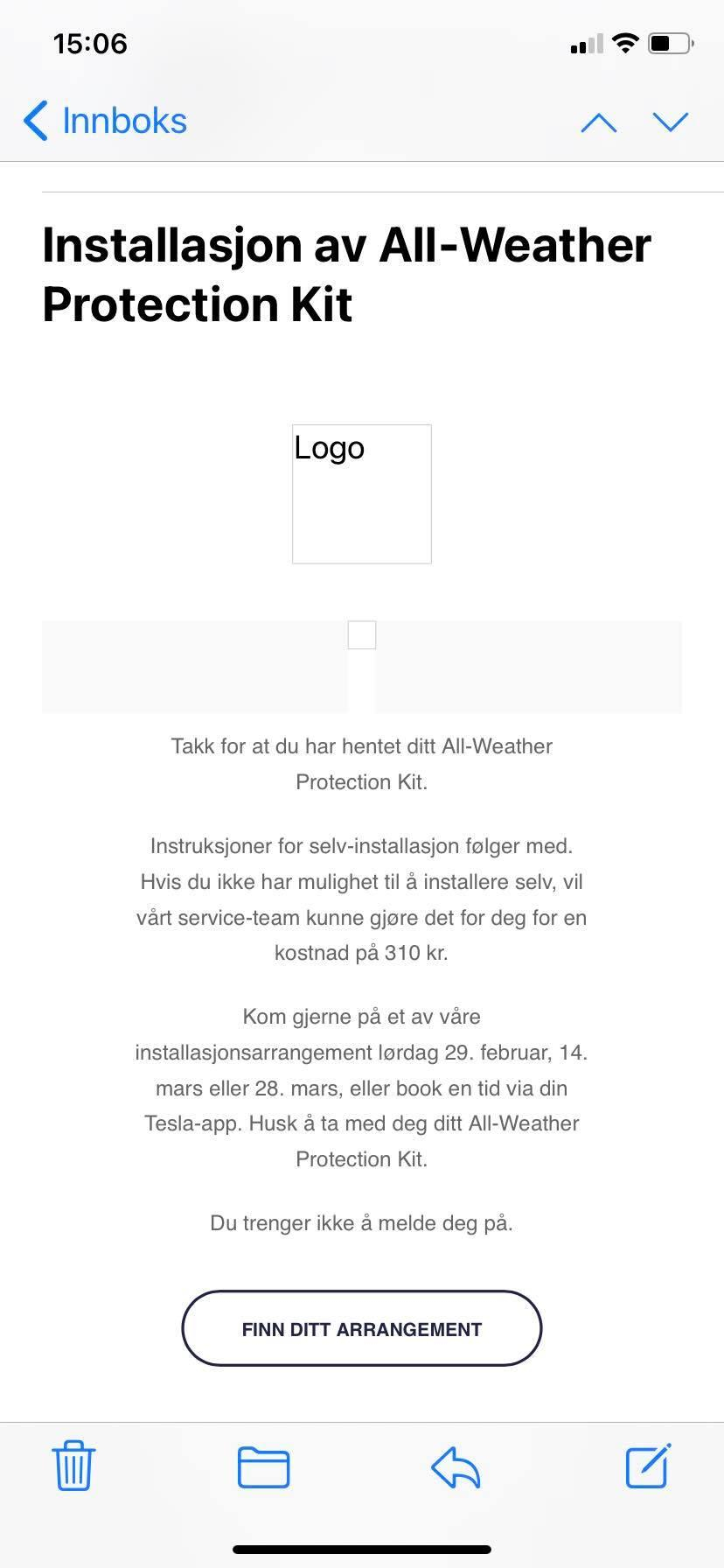

Hvis det er en nødvendig modifikasjon på bilen for at den skal funke, bør de ikke kalle inn disse bilene og gjøre modifikasjonen?
Helt enig i at jeg kunne ha tatt mer initiativ selv, men er det mitt ansvar? Her er mailen:

Sitat: Panda
Hvor på bilen er dette? Er det synlig?
sv
det der vil ruste og bli dyrt, det må utbedres hvis du skal ha bilen en stund.
enten så setter du bort jobben til ett lakkeringsverksted og får foliert området etterpå + monterer skvettlapper, fyll eventuelle gap med silikon.
eller så gjør du samme jobben selv med skikkelig grunning og 2K lakk. tror det vil koste deg 3-400kroner og resultatet kan bli veldig bra. bruk 10x og så har du prisen hos ett lakkeringsverksted

Igjen: Det er har vært kommunisert siden Jesu tid at Tesla har tynn lakk og bør beskyttes med skvettlapper. MAn må ha aktivt unngått å søke informasjon om bilen dersom man ikke har fått det med seg før man kjøpte.
Skvettlapper (ikke de originale) og en liten runde med rammebeskyttelse under disse på kantene, så unngår man problematikken.

Dette er ganske taktisk av Tesla, slik jeg ser det:
Hadde det vært snakk om en sikkerhetsgreie, eksempelvis brannfare eller annen fare for liv og helse, så ville de nok kalt inn bilen til utbedring.
For eksempel på en Audi jeg hadde fikk jeg rekommandert brev fra Møller om utbedring av en brannfarlig greie, og skulle få gavekort hvis jeg utførte det. I dette tilfellet var nok Audi mer bekymret for søksmål ifb. skader som kunne oppstå, enn kostnaden ved utbedring. Min bil var utenfor garantitid. Min nåværende BMW fikk også innkalling for å utbedre innfestning av isofix, utenfor garantitid.
Eksempel på konsekvenser dette kunne fått for Audi/BMW: https://apnews.com/article/382da6a8cbf9856ac117ede2ca8eee39
For Tesla er dette en ting som i hovedsak er et problem i Norge(og andre land med skikkelig vinter), hvis de starter innkalling av bilene, så innrømmer de at dette er et problem med design, og tar dermed et større ansvar for rustrelaterte problem med sine biler globalt.
De velger istedenfor å si at dette er et tilleggsutstyr de leverer til eier av bilen som en goodwill, og eier kan velge å benytte seg av det, for å redusere sjansen for rustproblem hvis man kjører i miljø som er ekstra krevende.

Fair point, det pluss screenshottet av mailen der man måtte betale for montering vil jeg si var litt for mild varsel.
Man bør ikke måtte google bilen sin for problemer (selv om det er lurt) for å beskytte seg mot sånt.
