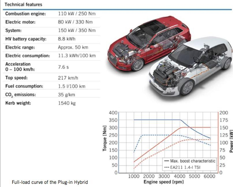

Hmm, om jeg tolker denne figuren riktig ser jo dreiemomentet på golfen ut til å være tilgjengelig over et ganske bredt register
Ja, og denne stemmer også med mine erfaringer når jeg har hatt denne som leiebil noen ganger. Drar fint og ryddig, men blir selvsagt betydelig latere når batteriet er tomt. Det skjer fort med hyppige maksimale gasspådrag, strøm-kreftene vil sansynligvis vare lengre med fornuftig kjøring med lett vogn.
