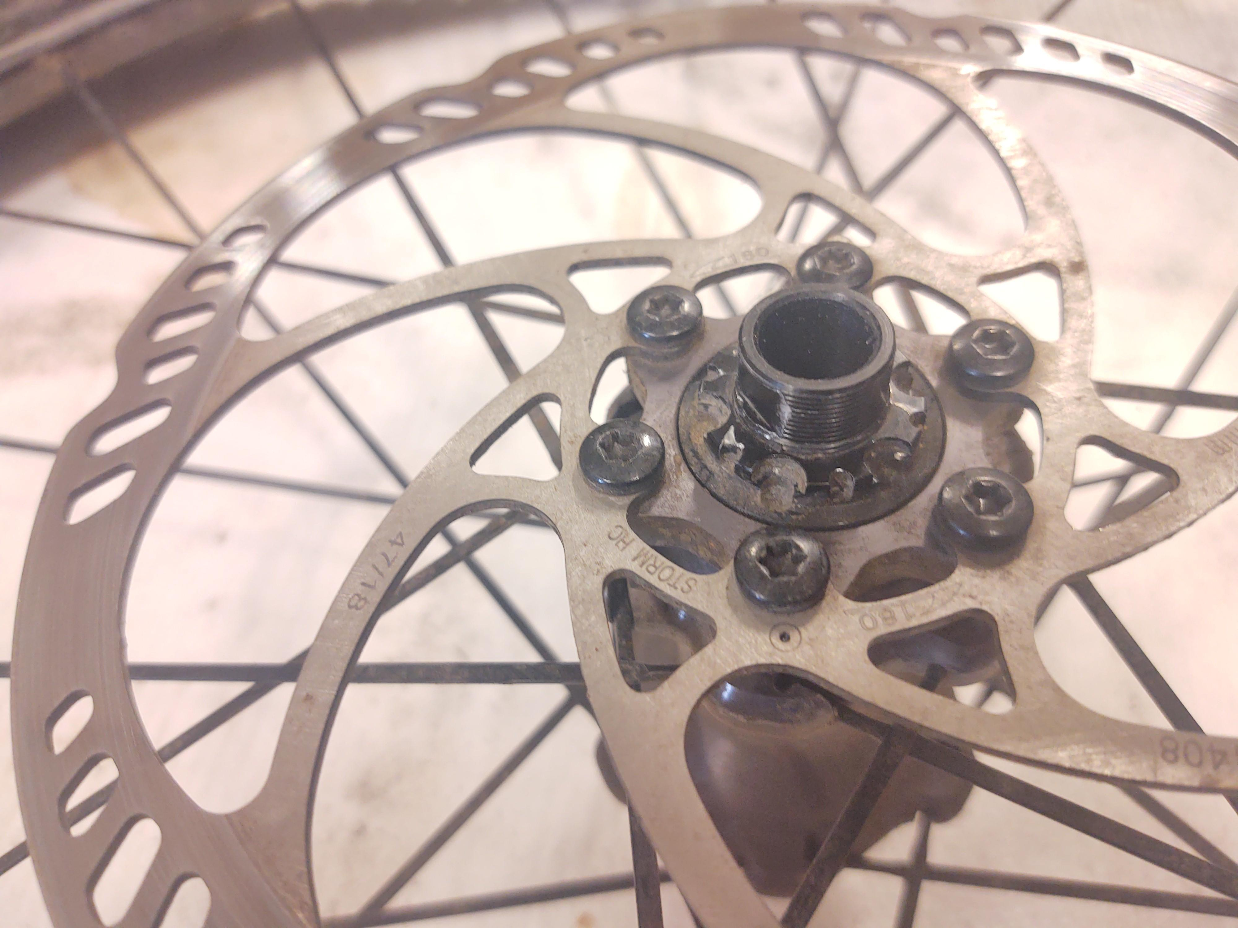

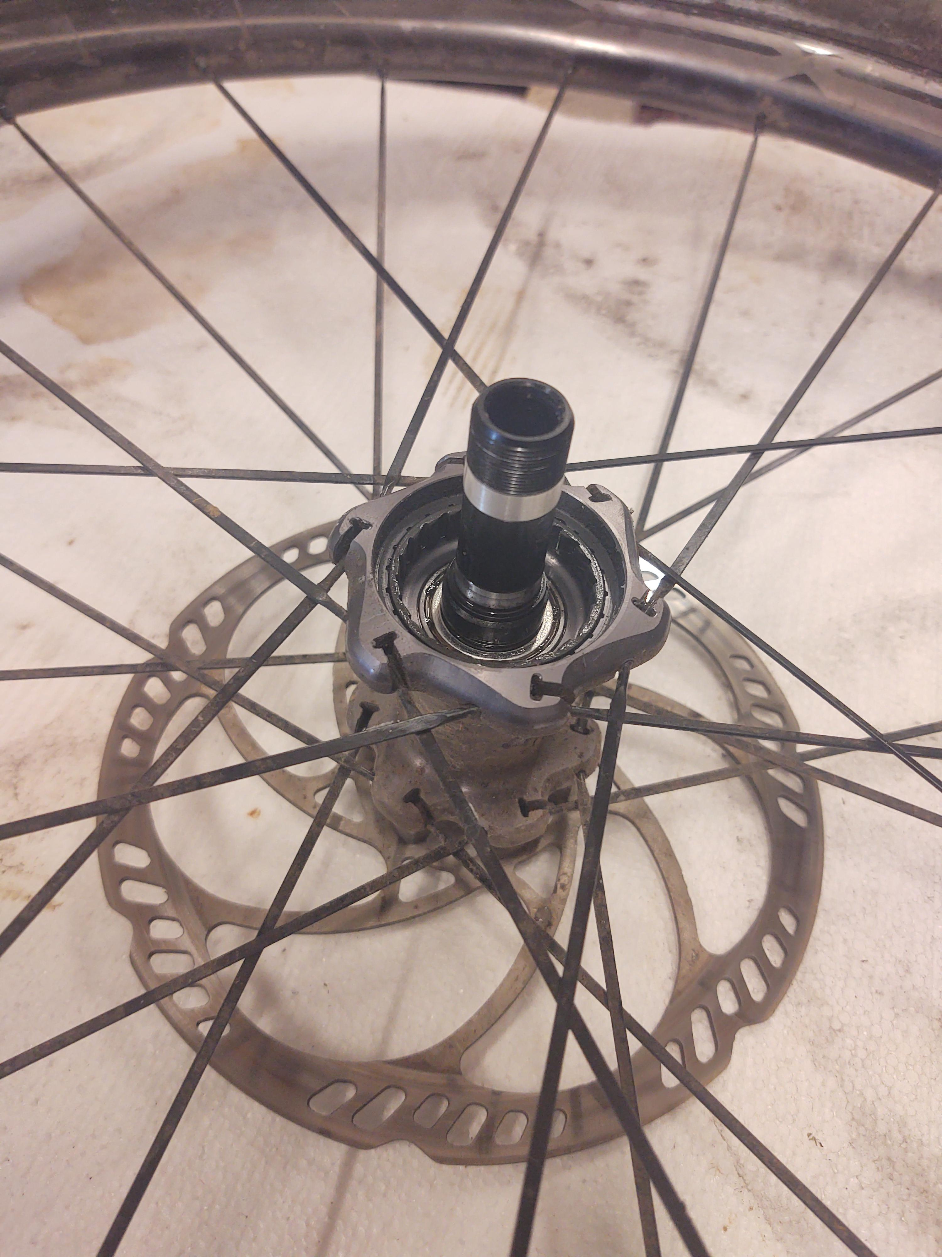

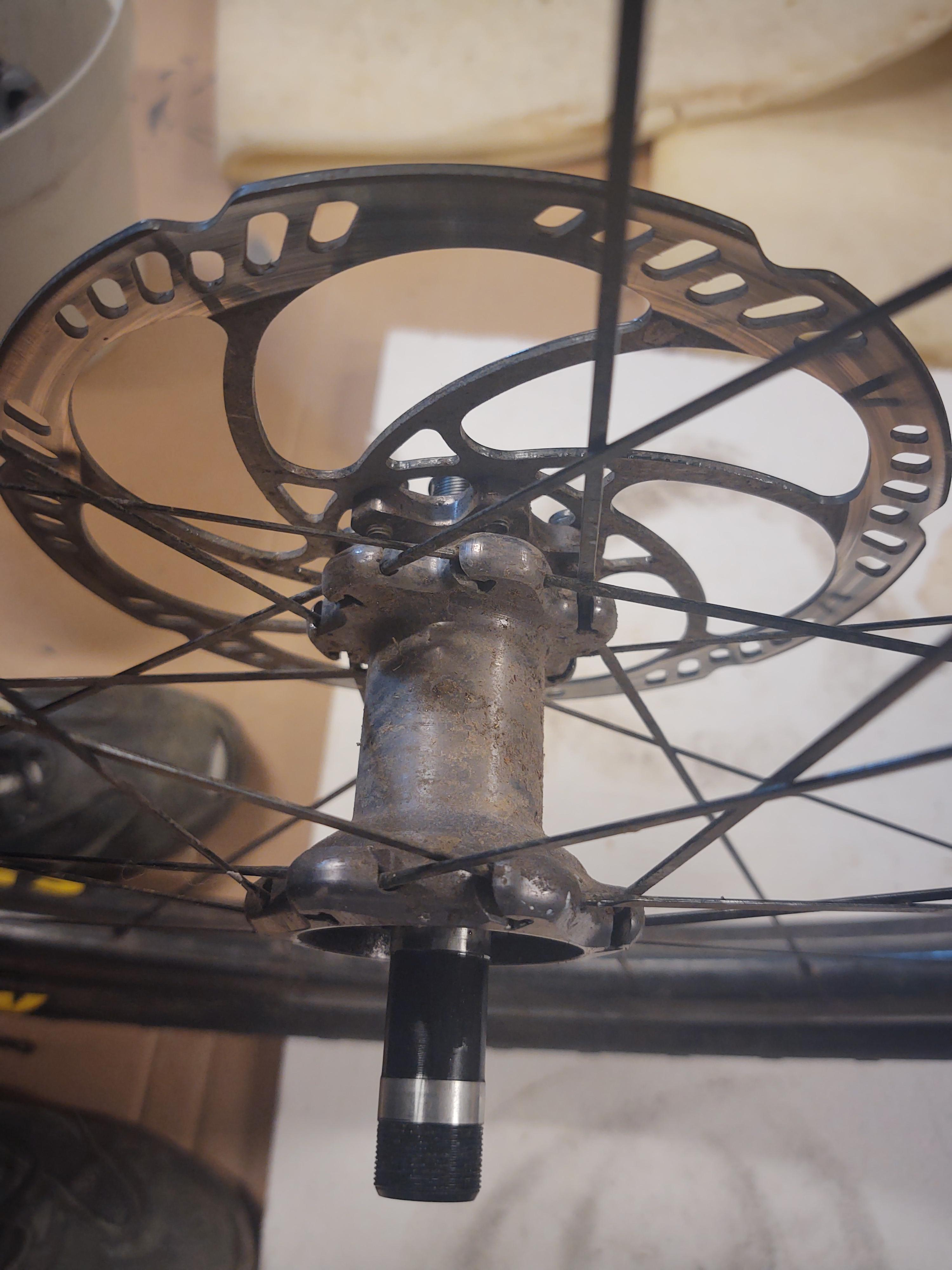

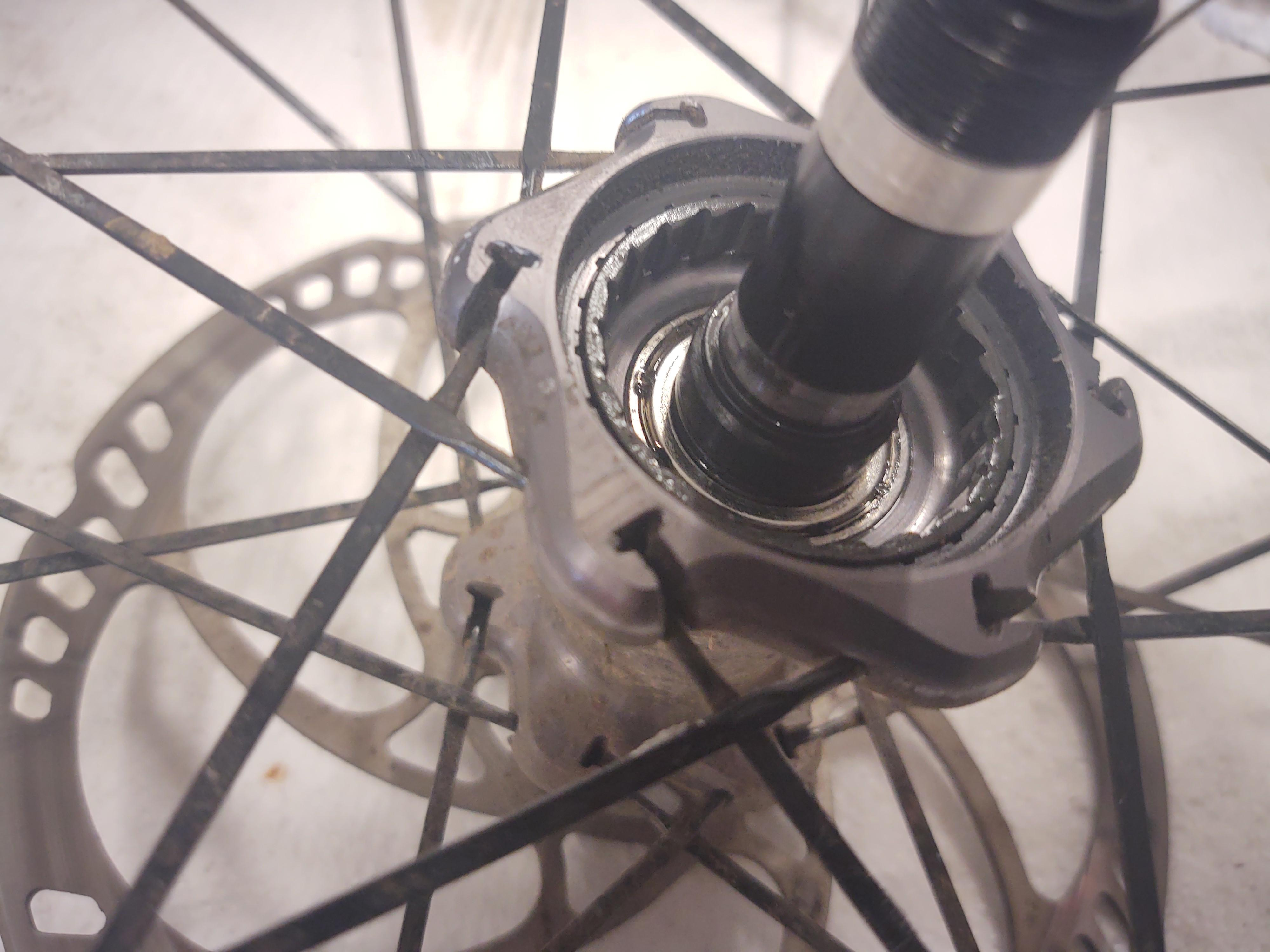

Jeg har et Mavic XA hjulsett fra 2018. Jeg skal skifte lagere i navet (ikke bosset), men jeg finner ikke ut hvordan jeg tar det fra hverandre, og jeg finner ingen manual eller video. Jeg har fått av bosset, men kommer ikke videre. Det ser ut som en gjennomgående aksling som skal ut fra ikke-drevsiden, men på drevsiden så er det en fortykning som gjør det umulig. Det er kanskje noe som skal dras av der. Se bilder. Noen som vet hvordan dette demonteres?

På ikke-drev-siden kan du skru av endekoppen med Mavics spesielle nøkkel. Du ser gropene som den passer inn i.
Det ser ut på teknisk tegning at det ligger en låsering på den siden.
https://tech.mavic.com/tech-mavic/t...004&subfamily=1081&macronu=29709

Det verktøyet er i plast, så jeg får ikke særlig godt tak. Det er heller ikke noe å holde igjen akslingen med, bortsett fra et spor på samme side, og det er litt trangt å komme til både med spesialverktøyet og med en fastnøkkel. Jeg får se om jeg finner noe annet som kan få et bedre tak.

Takk daktari. Væpnet med mer informasjon og selvtillit gjorde jeg et nytt forsøk. Jeg spente den ene enden av akslingen fast i en skruestikke med en rørbakke. Plastverktøyet glapp bare, så jeg brukte vise grip (!) for å løsne ringen som plastverktøyet er ment for. Det fungerte fint, og nå kunne jeg banke ut og skifte lager.
