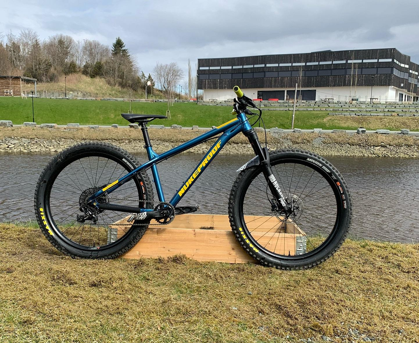

Har bygd opp tre landeveissykler de siste årene. Og nå ønsket jeg å bygge opp en litt grovere sak.
Ønske var å bygge en relativt lett, men grov hardtail. Hardtail på grunn av vekt og pris.
Mange som mener vekt ikke har så mye å si på en stisykkel. Men til den bruken jeg skal bruke den til tror jeg det er greit å spare litt.
Har 250 sau på beite på fjellet om sommeren. Og sykkelen er tenkt til tilsynsturer. Meget varierende terreng hvor jeg helt sikkert blir gående en del med sykkelen, derfor vekt. Den skal selvfølgelig bli benyttet på en del annen sykling og.
Ramme: Nukeproof scout 275
Gaffel: Rockshox Pike 130mm
Gir: Sram GX 11 delt
Bremser: Sram Level T
Hjul: Farsport carbon. DT swiss 350 hubs
Dekk bak: Rekon 2.8
Dekk fram: Minion DHF 2.8
Senkepinne: Rockshox Transfer
Bremsene hadde jeg liggende. Mulig det blir en oppgradering av de etter hvert'
![[Linket bilde]](https://www.terrengsykkelforumet.no/ubbthreads.php?ubb=download&Number=117028&filename=Nukeproof12.jpg)
