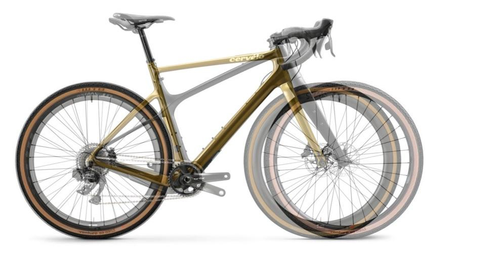

Siden poenget er den nyttige ressursen Bike Insights og intervjuet med grunnleggerne, skal jeg ikke tvære ut dette med oppgaver i det uendelige.
Så her er fasit.
Jeg begynner med den siste, nr. 3.
Ja, akkurat: Cervélo Áspero og Evil Chamois Hagar.
Mistenker at flere kjente igjen sistnevnte. Du skulle sagt fra! ICON_SMILE
Begge er hentet fra Cycling Tips' 2020 Gravel Bike Field Test. De representerer ytterpunktene i amerikansk-inspirert gravel og illustrerer den voldsomme bredden i gruppen.
Mens Áspero har trekk fra både landeveis- og krossgeometri, og faktisk brukes i profesjonelle krossritt, er Chamois Hagar direkte inspirert av progressiv terrenggeometri.
Samtidig har begge unike geometriske løsninger som ikke er synlige ved første blikk, og fortjener et dypdykk, om noen er interessert.
For øvrig interessant å merke seg at det er forhold utenfor denne tråden, nemlig egenskapene i selve materialet, som gir begge et visst trekk hos Cycling Tips.

Cervelo Aspero versus Evil Chamois Hagar.jpg (196.92 KB, 1698 nedlastinger)

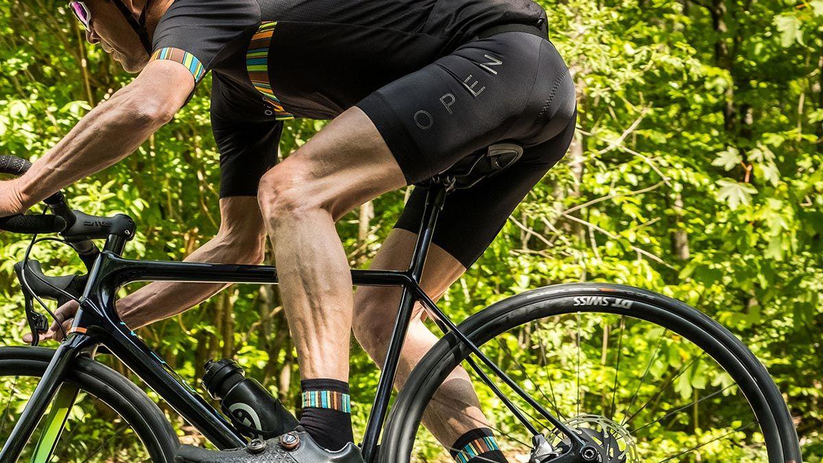

Open MIN.D:
Open har vært et innovativt foregangsmerke og satte med U.P. standarden for moderne blandeveissykler. Når de lanserer landeveissykkel, forventer vi noe nytt. Og det får vi i rikt monn hva gjelder utformingen av rammesettet. Men er det noe nytt rent geometrisk?
Umiddelbart ser vi at MIN.D i utgangspunktet har en mer avslappet sittestilling. Open er helt tydelig på det valget:
Sitat: Open
A comfortable fit geometry comes first. Our aim is sportive (we still want to go fast) but with a realistic saddle-to-handlebar drop and reach.
Men det må sies at med rett størrelse er det fortsatt monn til å sette sykkelen opp aggressivt nok for entusiaster. Det fortjener den, for de øvrige målene viser at dette er en fullverdig racer.
Mange vil reagere på slakk styrerørsvinkel, men i likhet med første sykkel i tråden, Focus Izalco Max, er den slakke styrerørsvinkelen kombinert med en gaffel med langt fremløp/rake. Det gir samlet kort slep/trail. Selv med 28 mm dekk, er slepet blant de korteste og mest aggressive vi har sett i tråden, noe som indikerer kjappe styreegenskaper nær hva vi finner hos Specialized.
Men Open har ikke hentet dette fra Focus. Akkurat som Izalco Max har hentet målene fra blandeveissykkelen Paralane, har Open hentet målene fra sin ikoniske U.P. Open kaller det "New Road Handling", og er et moderne valg som skal sikre både stabilitet og presisjon i høy fart, og god manøvrering i lav fart.
MIN.D har også de aller korteste kjedestagene, kun 405 mm. Det er kortere enn de andre og på nivå med Giant TCR, som i alle år har oppnådd samme korte kjedestag med skivebremser som med felgbremser. Det burde gjøre sykkelen responsiv og kjapp i avtrekkeren.
Gitt slakkere styrerørsvinkel, har den likevel litt lengre akselavstand enn de to andre.
MIN.D har også slakkere seterørsvinkel på 72,5 grader, men som nevnt under skjemaet, skyldes det at den integrerte setepinnen ikke har setback. Open understreker at målet tilsvarer en standard seterørsvinkel på 73,5 grader på en sykkel med tradisjonell setback, uten at det gis nærmere spesifikasjon.
Hva gjelder forskjeller mellom størrelsene, må det først sies at MIN.D kommer i kun fire størrelser, mot seks hos de to andre.
I motsetning til de andre, har MIN.D samme gaffel i alle størrelser og kun to styrerørsvinkler (71 og 72,5 grader). Det gir slep på henholdsvis 60 mm i minste størrelse og 56 i de andre tre. Tre av fire har altså grunnleggende like styreegenskaper.
Hva gjelder forholdstallet mellom rammehøyde og rammelengde (stack-to-reach ratio), er spennet fra 1,48 til 1,54. Jevn stigning fra minste til største størrelse.
Forskjellene mellom størrelsene synes å være mindre enn hos Aethos, men noe større enn hos Magma. Om bare Open hadde spandert to gafler, ville forskjellene vært mindre.
Alt i alt ser dette ut som en svært så livlig maskin, uten at man må bygge opp en bløtkake av avstandsskiver under styret.

Og så var det Cinelli Vigorelli Road. Her har jeg sammenstilt jacobvdls doning med det samme tilfeldige bildet fra nettet.
Har tatt med mål fra både M og L, siden Bianchi i 57 kan sies å ligge et sted mellom de to.
Uansett er det umiddelbart klart at Vigorelli Road, i versjon både for felgbremser og skiver, er et ganske annet dyr enn de to andre italienerne.
Kriterium-kort krankdropp er allerede påpekt og kommentert. Og vi ser at det korte droppet kombineres med det laveste forholdstallet stack/reach vi har sett i tråden. Og korteste trail/slep. Eneste faktor som bidrar til stabilitet er en viss akselavstand.
Dette er utvilsomt den mest aggressive sykkelen i tråden både hva gjelder sittestilling og kjøreegenskaper.
Som det heter i omtalen:
Thanks to its fixed-gear criterium racing heritage, the Vigorelli Road is for riders looking for an unusually aggressive and fast-feeling steel road bike reminiscent of pure track bikes (...) Probably the world’s most aggressive steel production road bike.
Jeg overlater til mer kyndige ryttere å kommentere hvordan dette slår ut i praksis, og nøyer meg med å slå fast at i forhold til Vigorelli Road er både Valentino og yolo på en avslappet og rolig tursykkel. Nesten en gravel, som det nå heter på norsk. Men bare nesten, da.
