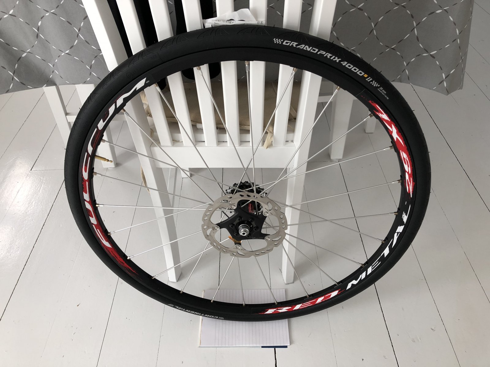

Da ble det Continental GP 4000S ll i 28mm, og det stemmer at dekkbredden måler 31mm. Får vente på G-One Speed i 35mm når disse kommer. Først UST-oppsett uten guffe og så med. Må hjul med guffe brukes ofte for at guffe ikke skal klumpe seg i bunnen? Bytter på og hjulene kan bli stående. Dersom dette ikke er et problem er guffe tingen

Her er dekk og hjul

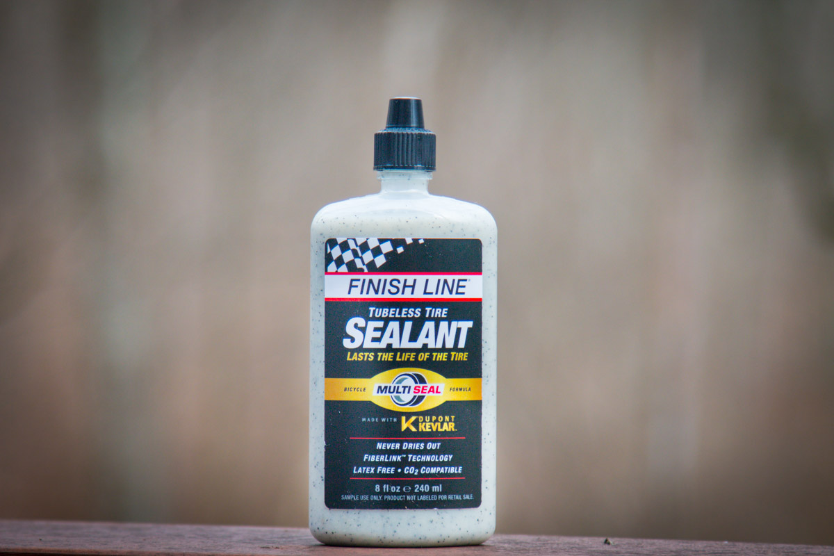

Må hjul med guffe brukes ofte for at guffe ikke skal klumpe seg i bunnen? Om man vil være sikker, velg guffe som ikke tørker - og skal ha like lang levetid som dekket: Bikerumor: New Finish Line Tubeless Tire Sealant will never dry out. Se test her: Finish Line tubeless tire sealant test. Skal heller ikke tette til ventilkjernene, slik man tidvis opplever med standard guffe. Dette blir nok guffen jeg kjøper ved neste anledning. Vet ikke om den er til salgs her på berget, men skal kunne skaffes bl.a. av de tyske forhandlerne som Bike24. Jeg ville ikke satt opp slangeløse dekk uten guffe, selv i UST. Noe av velsignelsen med slangeløst oppsett er nettopp punkteringsbeskyttelsen som guffen gir. For øvrig oppfører forskjellig guffe seg forskjellig og jeg ser at det rapporteres om ulike erfaringer på forumet. Min erfaring med standard Stan's / Schwalbe Blue Doc er at guffen holder seg flytende rimelig lenge. Etter en lang vinter i romtemperatur var guffen fortsatt flytende i dekkene på sommerdoningen. Byttet for ordens skyld, men muligens var det unødvendig.

Kan man ha slik guffe inni slanger og dermed passere 100% punkteringssikkerhetsgrensen? Selvsagt  Men helt alvorlig, det er et kjent grep for å unngå punktering. Eneste ulempe er noe økt vekt. Og selvsagt helt meningsløst om man har felger og dekk egnet for slangeløst oppsett. 5 Hacks For Fewer Flat Tyres On Your Road Bike | GCN Tech's Guide To Road Bike Maintenance (Du trenger forresten ikke sitere hele innlegget du kommenterer, særlig når det er innlegget rett over  ) Må bare si det: Absolutt himmelsk deilig i Marka i dag!

Jeg tror det er en viss sammenheng mellom hvor lenge guffe holder seg flytende, og hvor godt den tetter punkteringer. Schwalbe/Stans fungerer so-so for meg, men holder seg flytende lenge. Orange seal tetter hull Stans bare lager guffesprut-fontene av, men skal etter sigende ikke vare like lenge.

Jeg har også tenkt slik, og kjøpte nettopp Orange selv, men synes testen av Finish Line som jeg linket til i innlegget over, er overraskende lovende. Oppdatering: Test som Jan viser til (se under) er dessverre nedslående. Stan's guffe kommer forresten i flere versjoner. Race har flere og større krystaller og tetter større hull. Til gjengjeld størkner den raskt og anbefales ikke ført inn gjennom ventil.
