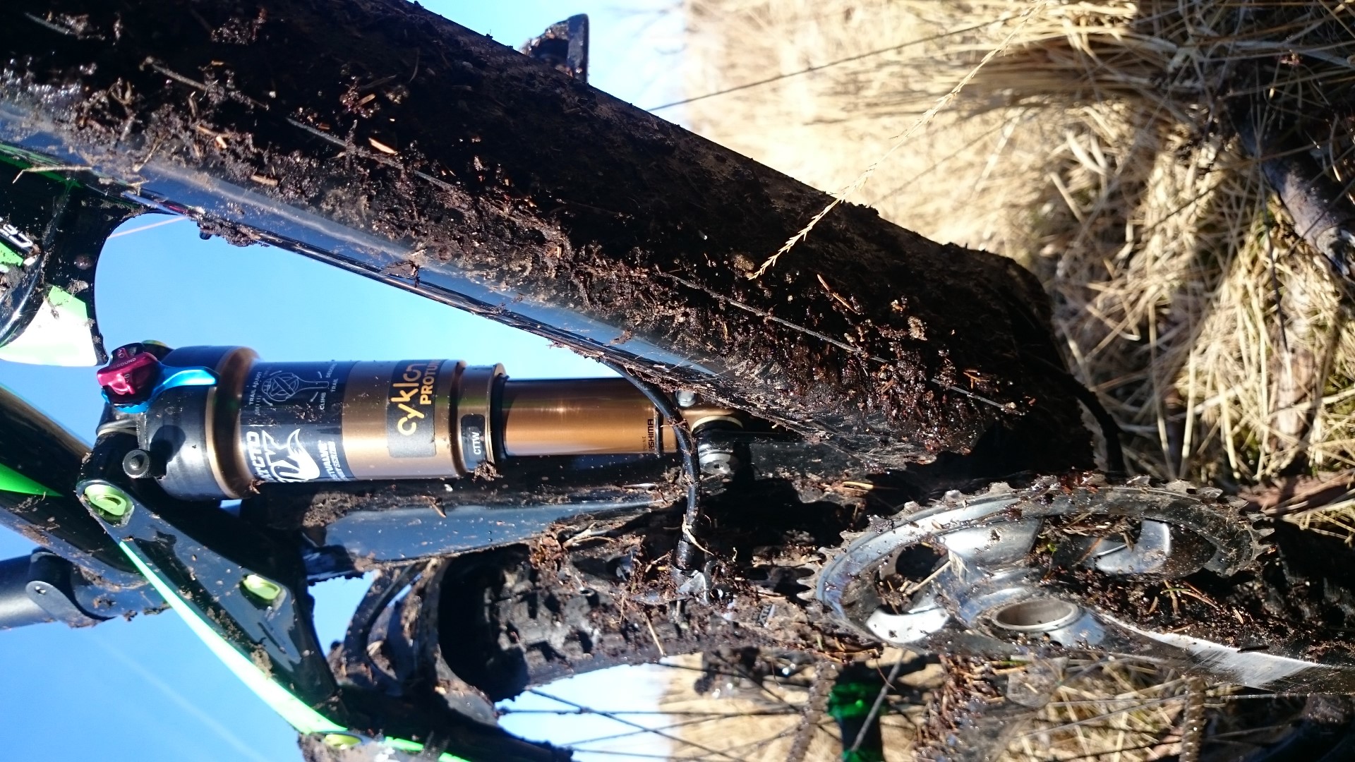

Re: Fox Protune [Re: Erling82] #2331976 09/08/2016 12:34
Registrert: Apr 2014
Innlegg: 471
eSkåra Offline
Innlegg: 471
Jeg har både og.
Men det er vel ikke en "protune" i samme forstand...
(Aner ikke hvorfor bildet ble vridd feil her, tok lenge før det kom fram i det heletatt)
DSC_2502 (Large).JPG (634.12 KB, 134 nedlastinger)
DSC_2502 (Small).JPG (182.73 KB, 415 nedlastinger)
Redigert av eSkåra; 09/08/2016 12:47.
Re: Fox Protune [Re: eSkåra] #2333315 12/08/2016 18:31
Registrert: Sep 2015
Innlegg: 618
Erling82 Offline
Innlegg: 618
Hvilken utgave av Cube Stereo har du og hvilken ProTune gikk du for på gaffel og demper ? Fikk du noe alternativer å velge mellom, eller tuner de bare ut i fra beskrivelsen som gis av rytter og terreng ?
Cube Stereo HPC 160 Race 27.5
Re: Fox Protune [Re: sveinaa] #2333327 12/08/2016 19:07
Innlegg: 471
eSkåra Offline
Innlegg: 471
2015 Stereo 140 Super HPC SL 27.5
Men gaffel er byttet til 34 150mm factory kashima.
Den har racetune, bakdemper ble tunet for å matche gaffel.
Akuratt hva som er gjort vet jeg ikke, mulig Rob husker det fortsatt!?
Det er bare å si hvordan du opplever sykkel og hvordan du vil ha den så tuner han etter det.
