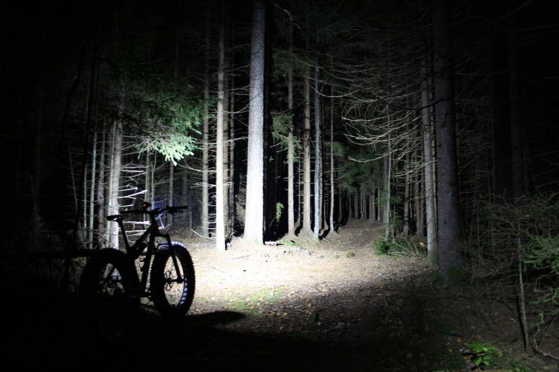

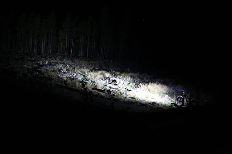

Full Beam Night-Nemisis X12 fra 2014 på "full" styrke (4200 lumen). Bred og jevn lyskjegle, med subtilt lysere midtparti. Det er veldig mye lys, spredt utover hele området foran deg.
Pluss: +Veldig god lyskjegle for teknisk stisykling! +God byggekvalitet, med godt feste og god knapp. +Ok batterilevetid, målt til ca 3:25t på medium (2950 lumen) og 1:45 på maks (4200 lumen). Anslår at jeg bruker 2/3 medium og 1/3 maks, som burde gi ca 2:50t. +Kan konfigureres opp til 5100 lumen, men da mister man 20 minutter på full styrke (1:45t og 1:25t).
Minus: -Himla dyr! Fullpris på 8000. Jeg kjøpte demobrukt lykt, så jeg slapp helt å miste pusten. -Savner bedre batteriindikator. Lykta makerer likevel forutsigbart ved 20-30%, 10% og "nesten tom". -Lang ledning, med litt simpel batterikontakt
Pirkeminus: -Klønete grensesnitt for konfigurasjon. Dette er mest en faglig klage. Det er ikke spesielt vanskelig å få til, men det kan gjøres så mye bedre enn dette. -Temperaturdimmingen fungerer bra, og lykta skrur bare ned til medium om det blir for varmt. Likevel er det teknisk sett to kretser, og det skjer at bare halvparten av de 12 LEDene dimmer ned automatisk. Da kommer de ut av synk, slik at den ene halvparten går på maks mens den andre går på medium når man trykker på knappen. Resettes ved å gå innom minimum (holde knappen inne). Igjen er det mest faglig irritasjon.

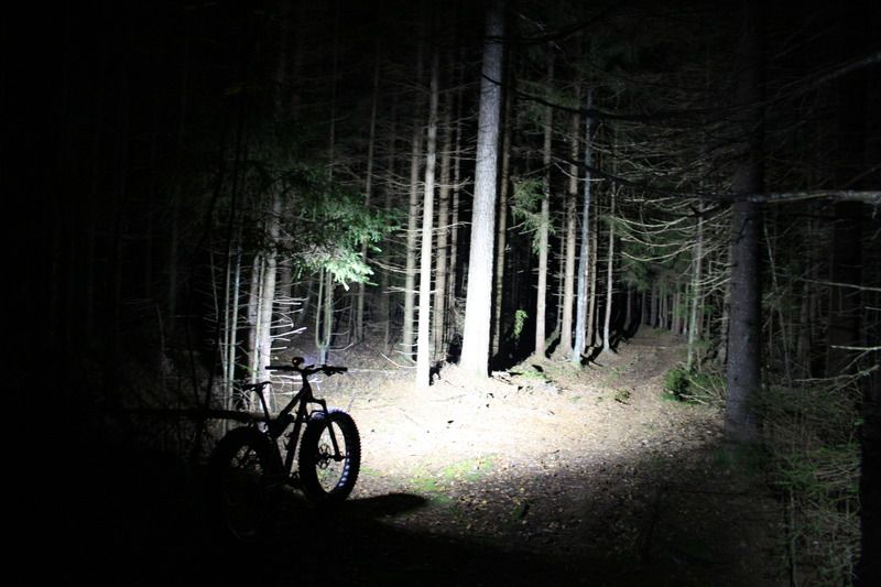

Gemini Olympia 2013 på full styrke (ca 1500 lumen om jeg husker riktig)
Pluss: +God spredning for klassen. Tydelig hotspot i midten. +God byggekvalitet +Gode batterier fra Samsung. Jeg kjøpte 6-celler framfor den vanlige på 4 celler. I følge manualen skal det gi brenntid på 3:50t på full styrke (2:20t med 4 celler)
Minus: -Ekstremt klønete temperaturdimming! Framfor å gradvis dimme ned lysstyrken til temperaturen slutter å stige, så går lykta inn i panikkmodus med minimal lysstyrke. Står du stille i 5 minutter, så dimmer den ned til minimum, og du kan ikke skru den opp igjen selv temperaturen har blitt helt akseptabel og/eller du har begynt å sykle igjen. Du må plugge ut batteriet for å komme igang igjen.

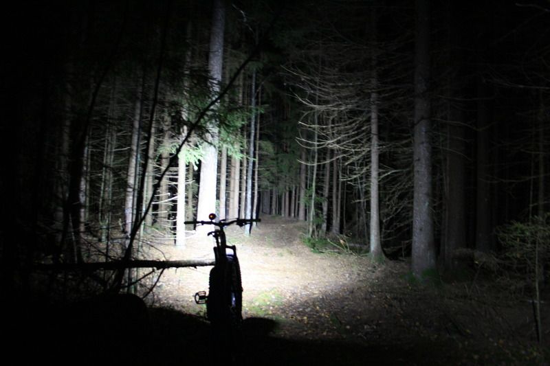

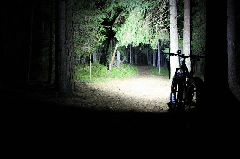

Kanskje bedre bilde av X12, tatt fra en meter eller to bak bakhjulet. Legg merke til at kjeglen er vid nok til at framhjulet kaster skygge, selv om lykta er vinklet litt oppover. Jeg gjetter på at det kanskje blir litt "nærsynt" om du sykler på raske stier/veier, men det fungerer veldig bra til knot.

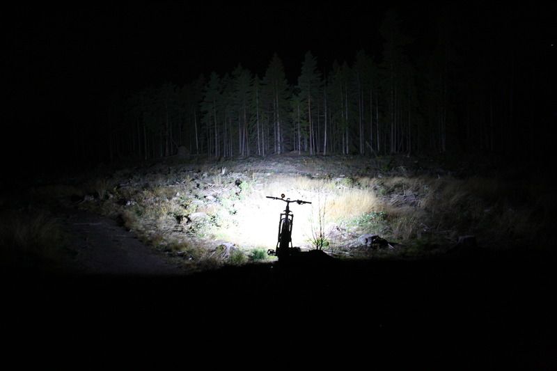

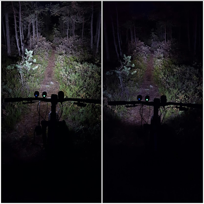

Jeg tok med meg min gamle Lupine Tesla på tur i går, som kostet rundt 4000kr for noen få år siden. Her sammenlignet med Gemini Olympia på venstre side. Utviklingen har så definitivt gått framover på lysstyrken, men jeg foretrekker også lyskjeglen til Olympia. Tesla har veldig begrenset lys i "nærområdene", og en liten relativt sterk spot, som ofte blender mer enn den hjelper.
Jeg syklet en periode med Teslaen på styret og kinakopien MagicShine MJ-808 på hjelmen, og forsøkte å spre lyset mer ved å dekke glasset med matt Scotch-tape. Ikke ideelt.

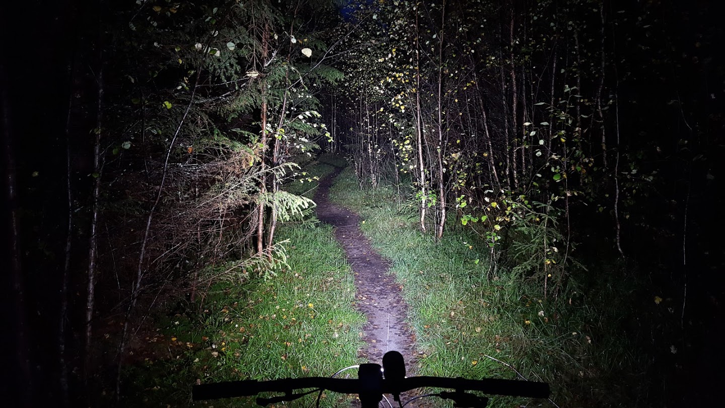

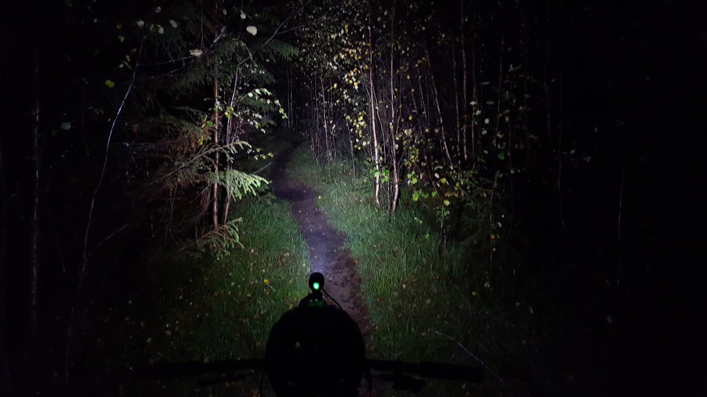

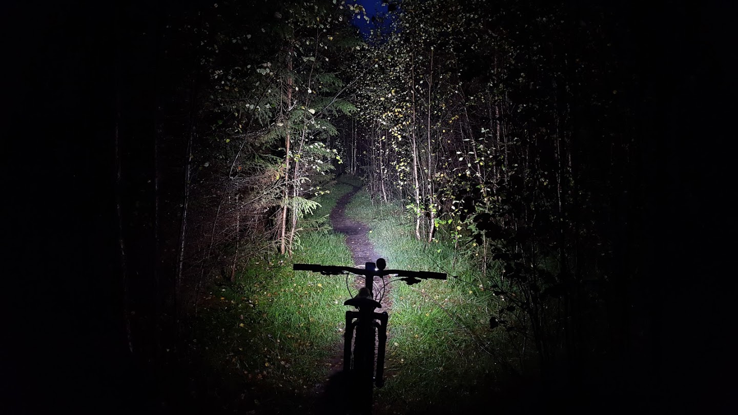

Var en fin mørketur i Nordmarka nå i kveld. Magicshine MJ-908 på styret og MJ-872 på hjelmen. På vei opp Skådalen tok jeg et iPhone-bilde av hver av intensitetene. Det er merkbart forskjell på dem i "real life", men på bildene ser 50% og 75% likt ut ettersom mobilen valgte forskjellig ISO-verdi. Lukkertid og blenderåpning er identisk for alle bildene. Må si jeg er veldig fornøyd med denne komboen 908/872. Det er mildt sagt mye lys med god spredning. Jeg lå som regel på 20% eller 50% på 908´n og laveste setting på 872´n på hele turen. 50% holdt fint i det jeg opplevde som helt greit tempo ned "E6". Til og fra skævven bruker jeg Blackburn Flea 2.0 foran og bak for ikke å blende folk, fe og bilister. Prøvde meg med 20% på 908´n ned mot Slemdal, men det ble åpenbart for mye for den første bilisten jeg møtte, den frenetiske disco-blinkingen med fjernlysene tatt i betraktning
20% (ISO 2000):
50% (ISO 2000):
75% (ISO 1250):
100% (ISO 1250):

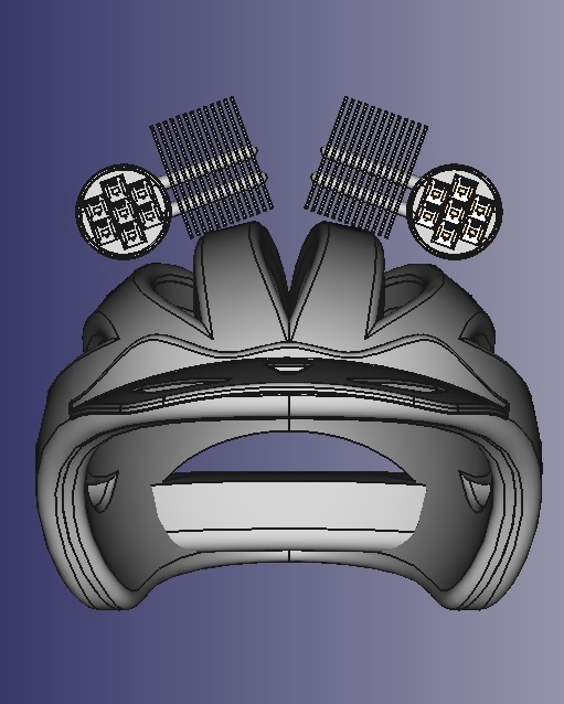

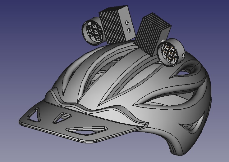

Nå skal jeg ikke ødelegge tråden så si fra hvis dette ikke er riktig sted for sånt, men her er et forslag til en 10000 lumen lykt uten aktiv kjøling. Effekt 75W, 133 lumen/watt.
Kjernetemperatur grovt estimert ut i fra Nusselt-tall for laminær strømning over en plate til ca 80 grader med 5 grader omgivelsestemperatur og 15km/t fart. LEDn tåler 150 grader, men ytelsen går betraktelig ned da. Må dobbeltsjekkes og gjerne temperaturgradienter fra kjerne og ut til finnene bør simuleres. Finnene er 1mm og avstanden er 2mm som kanskje er for lite til å få effektiv strøm mellom. Rørene er kobber-"heatpipes" som vil ha en ledningsevne i størrelsesorden 10000 W/mK istedet for aluminium sine 200.
