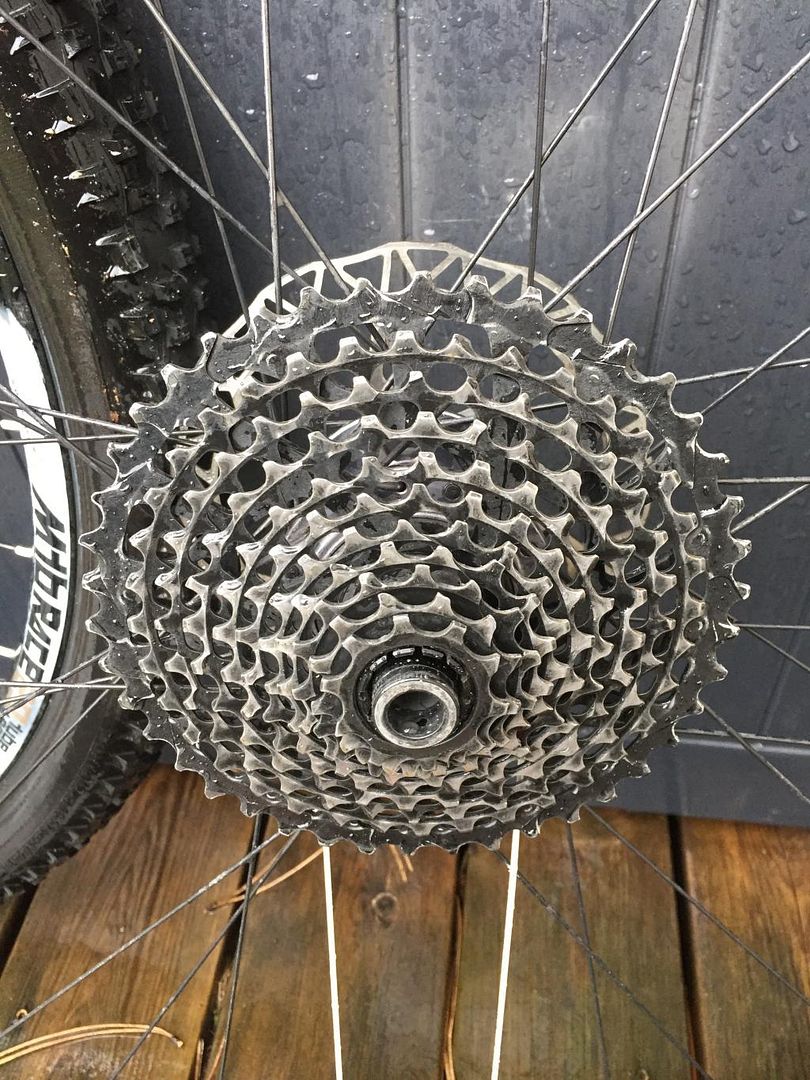

Den svarte xo1 kassetten min er nå blitt ganske stygg. Alt det svarte er slitt bort og den er blitt grå. Burde den byttes eller er det bare estetisk? Jeg ser ikke at tennene er tydelig slitt, men trenger en annens mening.

Mål hvor mye kjedet har strukket seg.
Er kjedet "innafor" så bytter du kjede, hvis ikke så kjører du på med samme kjede, og bytter kjede + kassett + drev når det er utslitt.

Scroll ned til "Measuring chain wear"
http://sheldonbrown.com/chains.html#wear

Generelt er vel klingen foran mer slitasjeutsatt enn kassetten på X01. Dog er største drevet bak laget av alu og slites mye raskere enn de andre. Har du brukt det mye kan du lett ha slitt ut det, mens resten av kasseten er helt fin. Her finnes det 3. parts løsninger for å bytte kun den og ikke hele kassetten.
At coatingen i seg selv er slitt vekk behøver ikke å bety at den er slitt ut. Ellers støtter jeg forrige taler, mål kjedestrekket.

Har byttet flere kjeder gjennom sesongen, og har brukt flere forskjellige drev og hjulset med andre kassetter.

Den er helt utslitt og livsfarlig, Jeg kan resirkulere den for deg, helt gratis. ICON_SMILE
De hel-freste kassettene til SRAM holder MANGE ganger lengre enn de beste fra konkurrentene, så det er bare å kjøre på til den til slutt begynner å glippe med nytt kjede.
