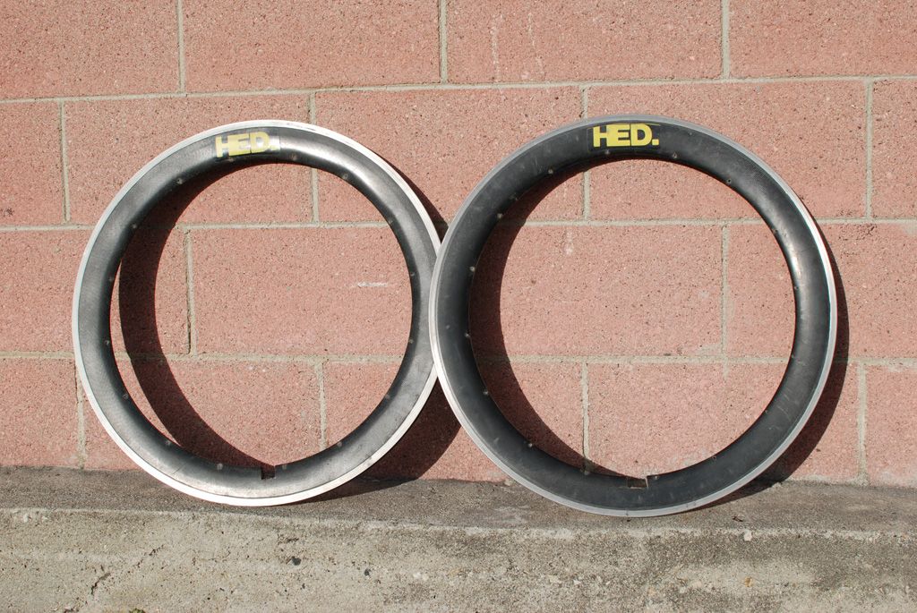

Noen som har erfaring med slike karbon plater man får kjøpt? Er det mulig/enkelt å klippe til tilpasse og bøye slike karbon ark? ala http://www.ebay.com/itm/Carbon-Fibre-Raw...=item5ae65639b8

Det kommer an på hva slags epoxy det er brukt i støpingen. Det jeg har støpt i karbonfiber har vært forholdsvis lett å jobbe med, bruker en relativt fleksibel epoxy. Hva skal du bruke det til?

0,75 mm herdet karbonfiberlaminat er ekstremt stivt og ikke egnet for bøying eller klipping. eller, jeg har klippet det med saks før, men det er verken gøy eller optimalt, hehe. Det er nok minst tre lag for å få 0,75 mm, avhengig av hva slags mattevekt som er brukt. Det er herdede plater, ikke duk.

Det kommer an på hva slags epoxy det er brukt i støpingen. Det jeg har støpt i karbonfiber har vært forholdsvis lett å jobbe med, bruker en relativt fleksibel epoxy. Hva skal du bruke det til? Jeg har fått tak i disse to, men må få gjort noe med de to kuttene. Tenker å bare lappe/folde over tynn carbon tape (ala 3M) eller slik carbon sheet i feks. 0.5 eller 0.75mm og bruke dobbeltsidig montasje tape. Jeg sjekket med Jaeger men han skulle ha litt vel utover mitt budsjett på hele hjulsettet for å lappe det med carbon... så da tenker jeg å gjøre det selv heller.

ja, løsningen er jo litt karbonduk og epoxy, kladde litt og forme til på et vis. Ellers kan det sikkert sparkles/tettes med annet enn karbon også.

Da ville jeg nok valgt en annen løsning enn ferdigplater ja. Litt epoxy og karbonduk er nok lettere. Jeg har begge deler liggende i Kongsberg, bare si fra hvis du vil ha litt, så slipper du å kjøpe store kvanta ( gratis såklart)

Du kan glemme å bøye 0,75mm rundt "eikekanten" hvertfall.
Tommelfinger er at karbonfiber er ca dobbelt så stivt som normal kaldvalsa stålplate.

Den forrige eieren har gått løs på dem med vinkelsliper ellerno, det skal ikke være så dype "høl". Skikkelig helligbrøde, på gamle HED-felger

Unnskyld at jeg spør dumt, men er det ikke utfresinger til ventilen det som du skal tette igjen? Ja

Da ser jeg problemet. Antar lengre ventiler er løsningen, så et hull må opprettholdes i området uansett?
Ville prøvd å finne passende hylse som kan limes inn, kjøpt divinycell eller tilsvarende for å fylle hullrommet (lavere vekt) og dekket med ett lag karbonduk flush med resten av felgringene. Forsiktig pussing med sandpapir til slutt. Er nok noen timers jobb for å få det bra.

Jeg hadde bare støpt ett lag med karbonfiberduk over et parti av felgen som er helt (med plastfilm på begge sider av duken) og tilpasset det til området som skal repareres, så det så pent ut. Det er vel ikke strukturell karbonfiberprofil på disse felgene.

Jeg hadde bare støpt ett lag med karbonfiberduk over et parti av felgen som er helt (med plastfilm på begge sider av duken) og tilpasset det til området som skal repareres, så det så pent ut. Det er vel ikke strukturell karbonfiberprofil på disse felgene. PT er det planen min

Takk det blir nok denne løsningen jeg går for. Takk Mtbmaniac
