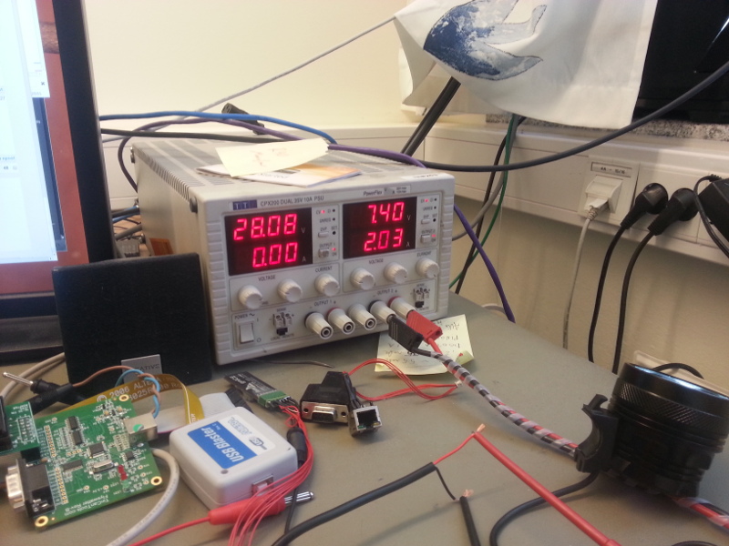

Jeg fikk denne:
http://dx.com/p/ultrafire-u-l2-7-x-cree-...-x-18650-241291
I går.
4000 lumen er bare lureri. ca 2000 kanskje, på full guffe, på en god dag, medvind og beinkulde.
Ca 15 Watt:
Om regulatoren inni huset skulle være verdens beste og litt til, så kunne man regne 14 watt levert til diodene, 2W pr diode, dvs 700 mA/2,82 V, iht. til datablad for XM-L2.
Da blir det i beste fall 7*300 lumen, 2100 lumen totalt.
1 kinalumen er lik ca 0,5 normale lumen, kan man postulere, da.
2013-10-22 10.59.06.jpg (187.52 KB, 1224 nedlastinger)
Redigert av ØysteinS; 22/10/2013 11:45.
