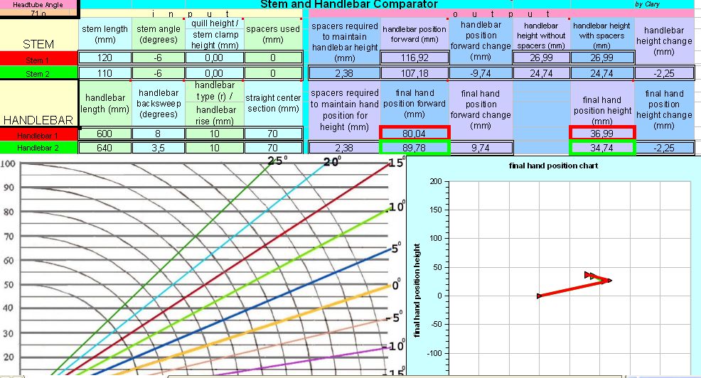

100mm stem og 680/3,5 grader gir ganske nøyaktig samme posisjon som 120mm stem og 600/8 grader, men havner 8.5mm. lengre ned.
Nå har jeg brukt stem med 6 graders vinkel på begge.
e

Tusen takk, men nå har du regnet ut fra et styre på 68cm. Vis du gjør det med 64cm da som jeg er mest ute etter ?

640mm. 3,5g gir 10mm forskjell i lengde og 4mm ned.

For å regne ut endring i høyden ved bytte av stemlengde må du vel vite hvilken vei han har stemmet?

Med sweep, både up og backsweep kan du jo i tillegg vri styret litt etter preferanser og det vil jo også påvirke litt. Vet jo at han vil ha samme sittestilling, men siden sweepen endres kan det jo hende man vil ha en annen montering av styret.

Stemmet står nedover. Sånn jeg forstod det så kan jeg kjøpe et 11cm stem og få ca den samme sittestillingen, siden det ble 1cm forskjell. Skjønte jeg det riktig da ?
Både det gamle og nye stemmet har +-6°

Tallene er beregnet med 71 grader styrevenkel og stem med +6 grader.
Blir en liten endring hvis begge er -6
Edit:
Så skal du ha samme posisjon, er det 100mm som gjelder.
Forskjellen i lengde (680/640) på 3,5 graders styre utgjør ikke mye fram/tilbake.

Fjong graf
