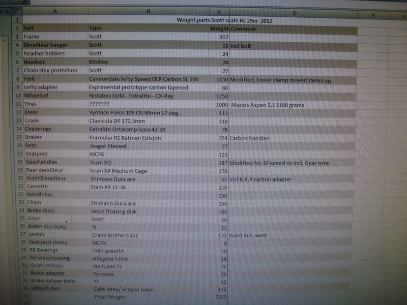

Da er det på tide med en oppdatering.
Har da satt opp et excel ark med deler og vekt på deler jeg kommer til å bruke på 29ern. Mesteparten av delen har jeg, og disse er nå veid.
Den blir lett selv om jeg ikke har brukt noe tulle komponenter, Noen vil nok si at Clavicula krank er tullekomponent, men så langt så har jeg ikke hatt noe tull med Clavicula.

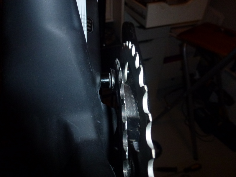

Har tenkt og grubblet en del over utveksling i dag, og har kommet frem til at jeg kjører 39-30 foran og 11-36 bak.
På birken hadde jeg 42-28 og var ikke happy med 42 klingen, da det til tider ble for tungt og jeg måtte ned på 28 klingen.
Utvekslingen med 39-11 tilsvarer 44-11 på en 26er i følge Sheldon Brown kalkulatoren. Det fine med å kjøre 39 som største foran, er at jeg da kan sykle mye brattere på store klingen uten å måte gire til 30 klingen.
Man får ikke montert mindre klinge eller 30 på clavicula kranken, med mindre man går for Extralite Gara 42-28, men forskjellen på 30 og 28 er veldig liten, og med 30-36 har jeg den samme utvekslingen som 33-36 på 26er, og i hele år har jeg hatt 33 som minste klinge foran.
Har heller ikke helt bestemmt meg for hvilke stem jeg går for, men det liger ann til Syntace OS stem på 90mm og 17 grader, Styre har jeg heller ikke bestemmt meg for, men ser for meg ett på 660-680mm under 150 gram
Litt bilder
Redigert av Statham; 28/11/2011 21:45.

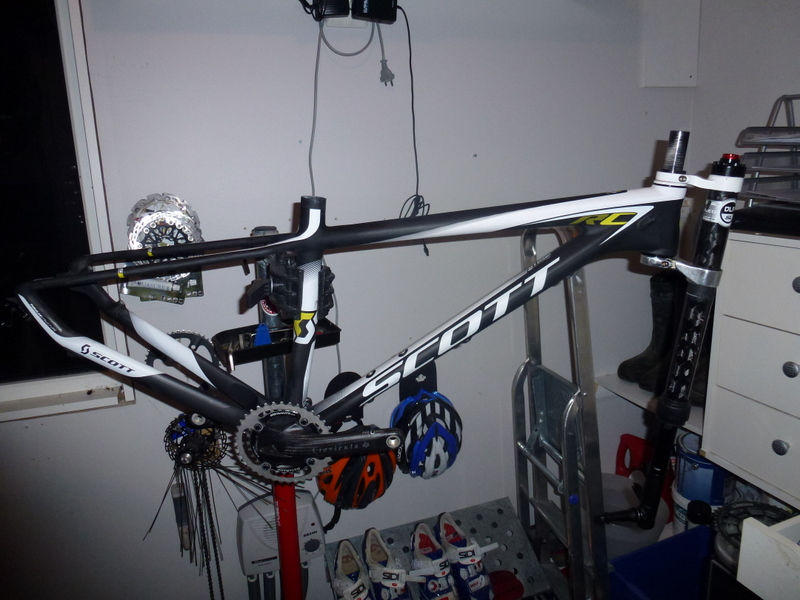

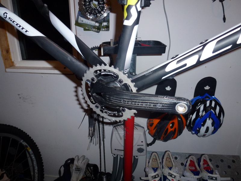

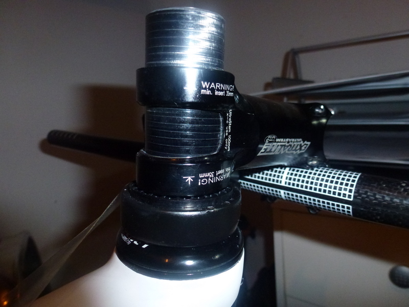

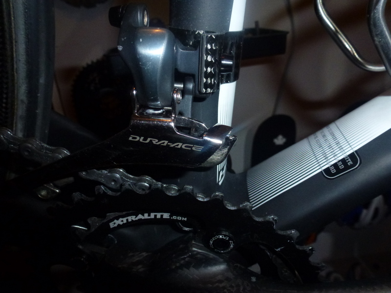

Fått montert på litt deler og funnet ut av styreposisjon i forhold til Scale 26 i dag.
Fant ut at med et 100mm Syntace F109 Ti stem som peker 17 grader nedover, så er styret 12mm lavere på 29er eller på 26er'n, Så derfor passer Ole Cristian's anbefaling perfekt.
Så nå er Syntace stem og MCFK styre i 660mm bestillt.
Har montert og Dura ace fremgir og lakket Lefty'n sort matt.
Har noe Scott dekaler som skal på lefty'n
Styrelageret som fulgte med rammen hadde hvit toppdeksel, det er nå byttet ut til sort som jeg hadde liggende.
så nå er det bare å vente på hjulsett, styre, stem og noe andre små godbiter.
Dura Ace fremgir med BKP carbon braze on klemme
Øvre Lefty klemme lakkert sort matt, og stem rett ned på lefty klemme for lavest mulig stem
Innebygget chain chatcer i rammen er en fin ting med Scale
Redigert av Statham; 30/11/2011 20:56.

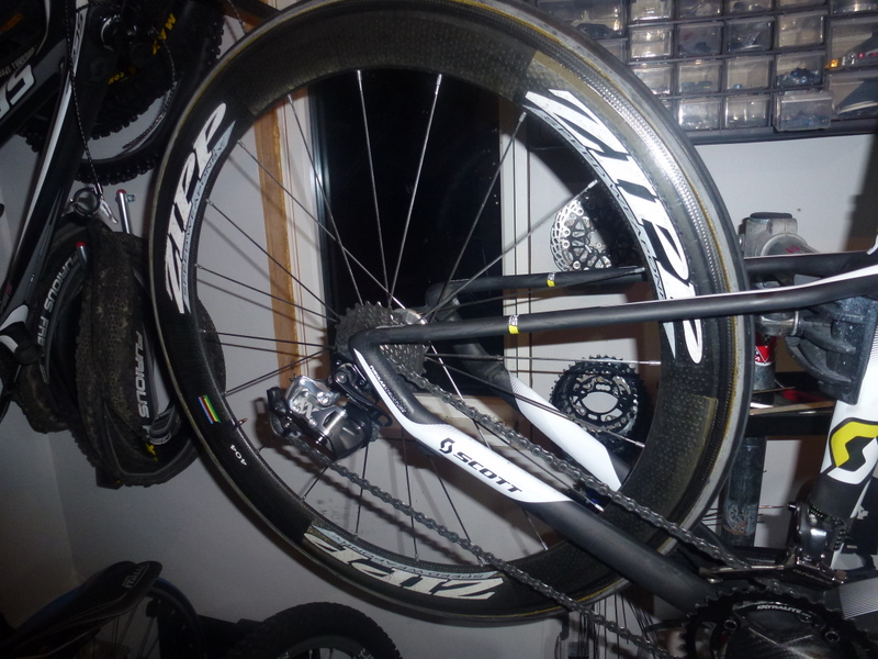

Re: 2012 Scale 29 RC bygge tråd [Re: Statham] #1306140 30/11/2011 21:08
Innlegg: 1,367
Statham Offline OP
Innlegg: 1,367
Tøft med Zipp hjul også ICON_SMILE
Nesten så man skulle fått bygget zipp hjul med skivebrems nav og brukt CX dekk på Birken
Redigert av Statham; 30/11/2011 21:09.
Scott Scale SL 29
Scott Foil Premium
Ibis Mojo HD C
Re: 2012 Scale 29 RC bygge tråd [Re: Statham] #1306146 30/11/2011 21:17
Innlegg: 17,570
olechr Offline
Innlegg: 17,570
Det har jeg vært innpå mange ganger. Men sliter med å finne nav med hull som passer zipp hjul. Zipp CX hjul med pariser CX dekk DET er rått det.
Ambassadør for Scott.

Statham: Du må vel gjøre noe med wireføringen for å bruke dura ace skifter?
Giant Propel
Trek Stache 7
Re: 2012 Scale 29 RC bygge tråd [Re: eracing] #1307161 02/12/2011 18:06
Innlegg: 1,367
Statham Offline OP
Innlegg: 1,367
Sitat: eracing
Ehh nei, de nye scale rammene har downpull for fremgiret så det går greit... har kjørt Dura ace på Scale 26 i hele fjor
