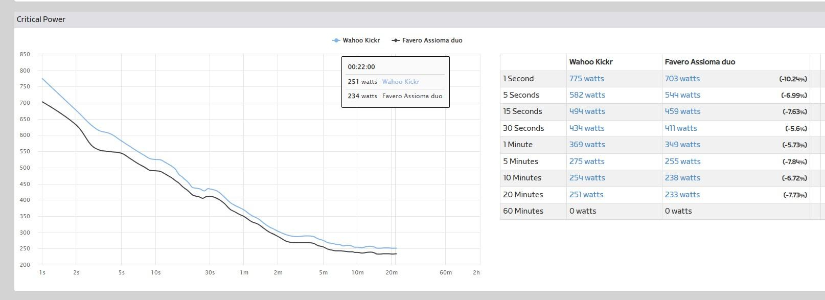

Jeg hadde en Kickr V5 som det var en masse tull med. Viste avvik på 12% opp mot Assioma wattpedaler. Har fått ei ny V5-rulle i dag som har ca. 0,5-1 % avvik opp mot Assioma duo. Er det lenge siden jeg har smurt kjedet, så er det ca. 2 % avvik. Hadde tidligere Assioma uno, og etter som jeg hadde en 54/46 prosent ubalanse i tråkket bidro det også til store avvik. Det er mange ting som spiller inn, og hvis du ikke har noe som måler kraft på begge sider vil du ikke finne ut av hva feilkilden er, etter min erfaring.
Avviket på min rulle kan variere litt ut i fra hva jeg sykler. I ERG er det jevnt over større. Har jeg syklet en stund på samme watt er det drift i rulla som gjør at avviket blir større og større mot hva den er innstilt på. Har jeg satt den på 200 w for eks. kan pedalene måle 210-220 watt etter en 45 minutters tid. Sannsynligvis pga. at den ikke får anledning til å rekalibrere seg underveis.

Gjorde en dual recording i dag og ser at Quarq måler 6,25% høyere snittwatt enn Kickr V5 over 90 minutter. Usikker på hva som er mest rett/minst feil.

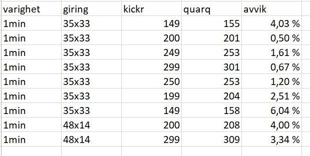

Kickr skal jo angivelig gi måling tilsvarende krankwatt?
Kjørte en factory spindown-test , og deretter følgende test: [Linket bilde]
Ser jo mye bedre ut... spørs hvordan den holder seg bare.
Skal prøve å kjøre en litt dual recording på zwift-øktene framover og se om det endrer seg fra starten til slutten av økten når rulla har blitt god og varm.
Forøvrig veldig ullen ERG-regulering på tyngre gir. Der var det noen massive avvik med mindre jeg klarte å holde stabil tråkkfrekvens. Om den integrerer riktig, aner jeg ikke.
Men, virker for meg som at økning av svinghjulhastighet (tilsvarende når stigningen i Zwift flater ut) krever watt som kranken registrerer, men Kickr ignorerer.

Jeg har nylig fått en sykkel med Quarq Axs wattmåler med dobbeltsidig måling
Dette var jo enda større forskjell enn til meg.
Min har vært litt bedre i det siste. Omlag 2-3% forskjell for det meste. Vet ikke om det er kalibrering som har endret seg eller hva det er...

Kjøpte nylig et par Assimoa Duo, og har kjørt to sammenligninger på Zwift (begge i ritt). Bruker en Kickr Core, som ble kjøpt ny i fjor høst.
Den første gangen var pedalene rykende fersk ut av eska, og jeg gjorde feilen å sette "0" på pedalene med krankarmene horisontalt. Usikker på hvor mye dette egentlig betyr. Økt to gjorde jeg det på riktig måte ifht. oppskrift i Assioma appen med armene vertikalt.
Begge gangene varma jeg opp i ca 10 min på rulla før jeg kjørte spindown. Vil tro jeg hadde ca 100-120 w snitt i de 10 oppvarmingsminuttene.
Første økt sammenligning:
Andre økt sammenligning:
Jeg er ikke så bekymret for at den bommer på peak-effekten, der ser jeg for meg at ulike målepunkt vil gi ulike resultat, og det ikke er spesielt interessante tall.
Det jeg er mer nysgjerrig på er hvilke tall som stemmer, leser rundt om på nett at en del folk opplever motsatt avvik, altså at Assioma måler høyere enn rulla. Syns mitt avvik er litt større enn at jeg har lyst å akseptere det.
Er det noen som har kjørt "static weight test" på assioma pedaler og målt relativt store avvik? Evt. andre ting man bør undersøke?
Egoet mitt får seg en mikroskopisk knekk hvis det viser seg at rulla måler feil, men skal klare å leve med dette, kunne bare tenkt meg å finne ut hvilken enhet som måler riktigst.
Re: Smartruller og nøyaktighet på wattmåling [Re: oyvinsr] #2734225 23/05/2023 14:11
Innlegg: 19,843
Innlegg: 19,843
Sitat: oyvinsr
Det jeg er mer nysgjerrig på er hvilke tall som stemmer,(...)
Det vil du aldri få vite så lenge du har bare to målere ICON_WINK
Jeg har noen dager der rulla og kranken henger sammen som erteris og andre det det er større avvik. To målepunkter med to målere gir ikke verdens mest presise målinger.
Static weight test er gøy, men har også feilkilder, jeg har fikla mye med det før. Bøtter med brostein, og diskusjoner om gravitasjonen på Bjølsen er gøy, men jeg fikk aldri et entydig svar.
Kjør dobbelt over tid det er mulig at noe hadde en dårlig dag siden du fikk såpas store avvik. Rulla oppgir to prosent, og pedalene 1% og legg på et par prosent drivverkstaptap mellom pedaler og kassetten på rulla. Fortsatt synes jeg du har alt for mye.
Lykke til.

Ang. Quark-måleren jeg har skrevet litt om over så måler den jevnt 20-30 w høyere enn rulla inne. Ute opplever jeg at den måler likt Assioma ville ha målt basert på puls og følelse..
