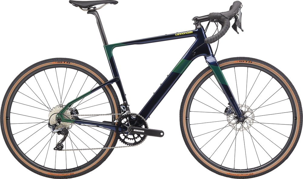

Av: Loki
Re: Blandeveissykkel vs hardtail til Birken - 28/08/2019 04:38
Denne kunne trolig vært noe;
dual krank som gir stort spenn for variert terreng, rx-gir som holder kjede på plass, Synapse geometri for rask sykling, plass til 40mm dekk, 30mm "vandring" for røft terreng men likevel hønstiv ramme for stående sykling og i grunn ellers fornuftig.
Topstone Carbon
