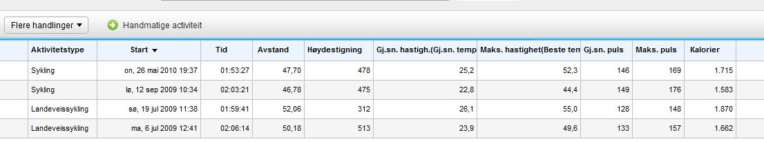

Må si jeg mildt sagt blir skeptisk til (u)nøyaktigheten til Garmin Edge 705. Se vedlagte bilde med data fra samme runde gjort 4 ganger på forskjellige tidspunkter. Er det virkelig mulig at variasjonene er så store som de er. Eksempelvis så varierer den målte lengden med 5 km på en runde. Det er jo et avvik på ca. 10% og må vel anses som mye? Legg også merke til høydeforskjellen på nærmere 200m.
Er det noen andre som har lignende opplevelser?

Opplever ikke det samme med min 705. Den er tvert i mot svært nøyaktig og det er ikke mange meters forskjell på samme runde.

Jeg har derimot opplevd det samme. En del ganger faktisk. Når jeg starter den, så viser den ofte feil og endre seg ikke (høydemetre). Så restarter jeg, og den viser mer nøyaktig, så restarter enda et par ganger. Da funker det sånn nogenlunde.

Her er litt om nye 3.10 software:(funker fint for meg)
Just to inform everybody about the new updated for di Edge 705.
Changes made from version 2.90 to 3.10:
-Added ability to use waypoint elevation as the starting elevation for an activity when the user starts within approximately 30m of this waypoint
Så da er det bare å legge inn et waypoint på trappa hjemme med nøyaktig høydeangivelse, og starte 705'en innen 30 meter!

Men det er vel tvilsomt at dette vil hjelpe på avstandsmålingen.

Nei det er sant. Tenkte på høydeproblematikken bare.
Pussig at en GPS måler så feil/forskjellig.
Det eneste jeg kan komme på: hvis den logger sjelden og beregner rett strek mellom hvert loggpunkt. Da kan det på den ene turen logges før og etter en sving, som medfører en forkorting. Neste tur kommer loggpunktet midt i svingen.
Får en mange nok slike feil, så vil distansen variere mye.
Bare en tanke?

Ikke dum tanke det ICON_SMILE
Har lagt ut spørsmålet på Garmin Forumet og, så får vi se om vi det er noen som har et klokt svar.
