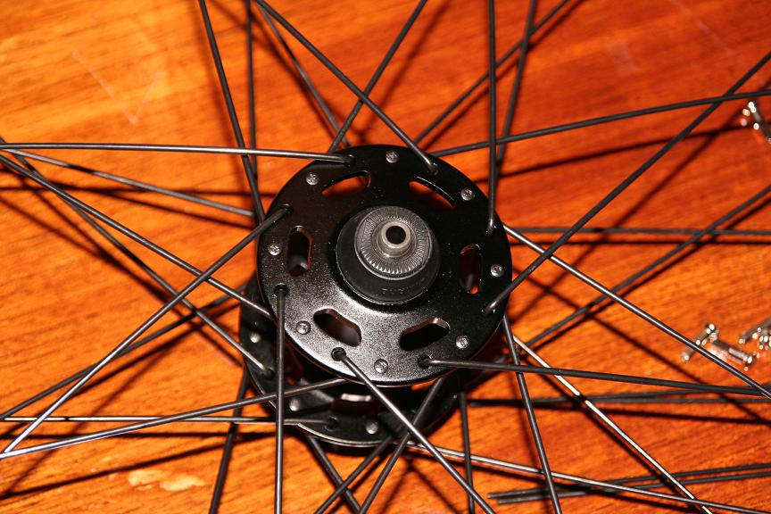

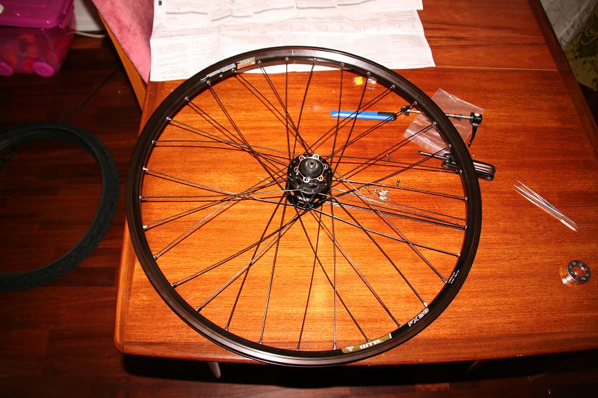

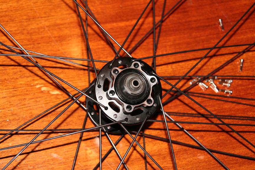

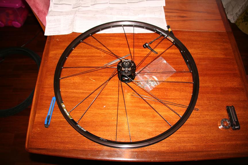

Da var pakken betalt, hentet og behørig åpnet. Ut på bordet kunne jeg legge alle delene i det som (forhåpentligvis) vil gi meg et solid hjul til ikke altfor høy pris. Har betalt ca 1000 for alle delene inkludert frakt og toll.
WTB FX28 felg, svart
Shimano XT Nav, svart
DT Tournament eiker, svarte
WTB Weirwolf 2.1 dekk (har en greie for WTB)
Kikket raskt gjennom monteringsinstruksjonene som fulgte navet, og så at radialmønster ikke var et alternativ, så det måtte bli cross-3 (eller hva det heter). Satte meg ned, leste hva godeste Sheldon hadde å si om saken, og satte igang. Og tror du ikke den aller første nippelen datt inni felgen da? Gah! Riste riste, pirke pirke, fikk det til slutt ut, men veldig irriterende start...
Satte meg ned med felgen i fanget og fomlet litt, men fikk etter hvert dreisen, og vips, etter en drøy halvtime, noen stygge ord og fire nippler til inni felgen var alle eikene festet og jeg bestemte meg for å kalle det hele en dag. I morgen står stramming av eikene for tur, og skjønner jeg det rett er det her man skal passe på å gjøre det riktig. Legger ved noen bilder, både for stemningens skyld, men ikke minst for å gå noen som vet bedre en anledning til å fortelle meg hva jeg har gjort galt før jeg kommer altfor langt.
