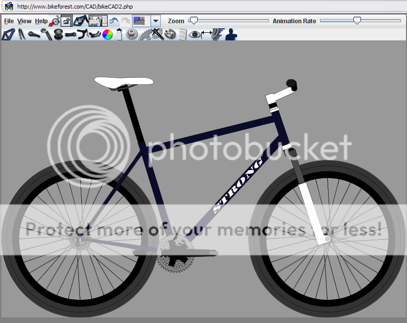

Hei folkens,
Etter en tids skadeavbrekk satser jeg nå på å sykle litt igjen. I lang tid har jeg frekventert hifisentralen.no istedet for å holde meg oppdatert på hva som skjer innenfor terrengsykling. En custom stålramme (29-er med gir) fra Carl Strong er dog bestillt. Etter noen samtaler med Carl over skype foreligger tegningen som vist under.
Min høyde er 202cm på strømpelesten, så det er en viss størrelse på doningen. Sykkelen skal være sort med blåglans (lazer midnight) med hvite dekaler. Gaffelen er en Fox F29 100mm RLC QR15 (hvit antageligvis). Girwirer rutes på underrøret, og bremseslange på topp. Jeg vurderer en todelt krank med 180mm krankarmer fra Middleburn.
I denne sammenheng kunne det være greit med hjelp/innspill fra stilpolitiet og andre. Jeg tenker spesiellt følgende:
  • Ser sykkelen på tegninga pen ut? Evt hva kunne vært annerledes i et stilpolitisk perspektiv?
  • Hvor mye spacere kan man ha under styrestemet før det ser teit ut?
  • Hvilken vinkel er akseptabel på et stem?
  • Hvor mye rise kan man ha på styret?
  • Sort eller sølv komponenter?
På forhånd takk
Mvh Ola

Store rammer pleier å være et problem, men det her ser absolutt pent ut. Med din høyde får du virkelig brukt 29er-geometrien perfekt, slik at sykkelen ser ut som en 26er i medium størrelse. Medium 29ere pleier å se ut som om de har krasjet i en vegg, og ekstrastore 26ere pleier å se ut som voksen-BMXer.
Gled deg! Dette blir bra!

Jeg synes selv at resultatet ser pent ut. Spesiellt den høye fronten er løst på fornuftig vis, ved bla senke plasseringa av overrøret i forhold til toppen av styrerøret.

1. Ja, men jeg synes at styrevinkel er for bratt.
2. Det holder med 35-40mm spacere under stem.
3. 6-10gr er helt vanlig men det finnes stem med opp til 35 grader. Jeg selv har et 90mm-25gr-stem som jeg skal bytte til 120mm-10gr. Kan sende deg Excel-ark om justering av stem som jeg ellers har fått fra Espen (takk til han forresten yes).
4. Avhenger av hvor høy cocpit du ønsker.
5. Sorte komponenter passer bra med sort, blått og hvitt. Sølv passer bedre på en gråtonet sykkel.

Angående styrevinkel, så har jeg sjekka geometrien til andre merker og sett at den er omtrent lik:
  • Rocky Mountain 29 Vertex SE: 72'
  • Salsa Cycles El Mariachi: 72'
Hva vil en slakere styrevinkel gjøre med håndteringa av sykkelen?
Det ser ut til at jeg har endel å gå på mht spacere og vinkel på stem, hvis jeg ønsker en høyere cockpit. En stemvinkel på ø=5' tilsvarer vel ca 10mm høydeøkning mot en rett stem av lengde 120mm, utifra dh=120mm*sin(ø).
Takk for tips ICON_SMILE

Husk at dette er en storhjuling. Styrevinkelen bør da være litt brattere enn for en sammenlignbar 26er.

Vedr styrevinkel. Til sammenligning:
Niner mcr 72
Vassago 71
On one 72
Fisher XL 70 (G2)
Kahuna 72
GT 72
C´dal al 71
Moots 71,75
Felt 72
Ridgeline 71,5
Alle er sykler i L eller XL. Info hentet fra et gammelt Excelark, men tror det stemmer noenlunde
Forøvrig ser din sykkel meget bra ut. Kjører selv en XL fra Fisher og er 193 cm kort.
-johan

Jeg glemte at store hjul har lengre trail. Da går det greit med brattere styrevinkel.
Her er det noen linker der du kan lese om styrevinkel og håndtering av sykkel, og ellers om rammegeometri:
http://www.dclxvi.org/chunk/tech/trail/
http://www.morcmtb.org/forums/showthread.php?t=23838
http://www.bernhansen.com/Tester/Art%20Sittestilling_BB_03-2007_endelig.pdf
Hvis du setter på 40mm med spacere og et bredt styre med 50mm rise (gitt bare som eksempel), da får du ganske høy cocpit.
Du må også ta i betraktning styrevinkel når du regner ut høydeøkning.

Jeg er igang med å plukke deler til sykkelen, og har bestemt meg for å bestille Shimano XT Build Kit fra Carl Strong sammen med ramma. Link
Så nå behøver jeg veiledning igjen. Er det ok med hvit stem? Jeg tenkte at den ville se bra ut med den hvite Fox gaffelen.. Hva med hvitt styrelager? Jeg har og et hvitt sete som antagelig vil bli benyttet.
Fargen på ramma er antagelig litt svartere enn det som vises på bildet. Slik:
Dimensjonene er heller ikke helt korrekt. Det viktige er om valg av hvite komponentene er helt feil her.

Det "mangler" noe hvitt bakover på sykkelen... Fronten blir litt vel dominerende...
Ref samboeren.. (veldig opptatt av farger..og symetri...)

Hm.., der er jeg faktisk uenig. Jeg liker et minimalistisk preg.

Hvit seteklemme og QR ICON_WINK

Mumle.. Jeg er redd utrykket blir litt "youghurt" hvis jeg sprer hvite komponenter rundt på ramma. Seteklemma må være svart. Hvit QR kunne kanskje vært ok..

Personlig er jeg ikke spesielt glad i hvitt, men siden det var du som startet... ICON_WINK
Selv ville jeg valgt (og har valgt) det mer tidløse sort og sølv, i tillegg til rammefargen på mine selvskrudde sykler.

Opprinnelsen til "problemet" er at gaffelen leveres kun i hvitt. Dernest at stemet som er med i byggekitet, Ritchey WCS "44", kun leveres i sort, men med våt finish.
Den våte finishen er jeg litt usikker på. Derfor vurderer jeg hvitt stem, og hvitt styrelager. Setet har jeg fra før.

Hva med å gå for et annet stem...? skull
For å presisere det, det var min samboer som var veldig klar på "fargefordelingen", jeg personlig er ikke superfan av hvitt, men i mangel av en større pengesum kjører jeg selv også med hvit Fox gaffel... skull Men da ikke hvitt stem osv.. Sort, sølv og titan går igjen i mine sykler..

Takk for tilbakemeldinger. Jeg har grunnet litt og går for sort på alle komponenter, bortsett fra sete og gaffel som er hvite.
