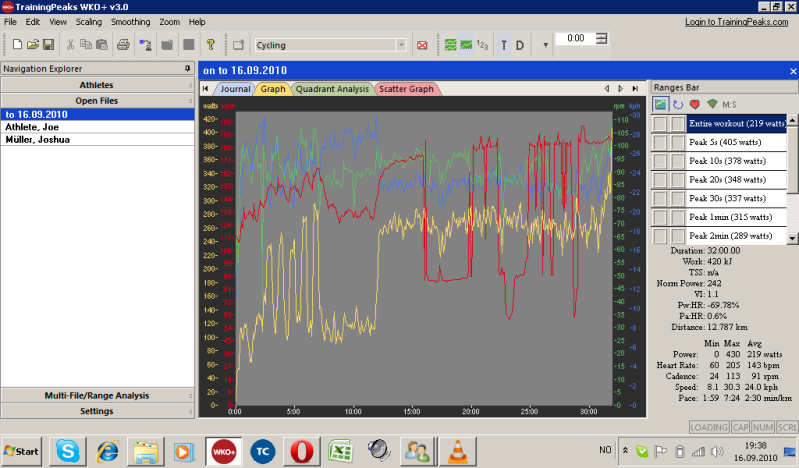

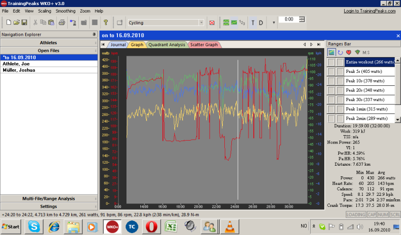

Ny Watttest:
20min: 266 Watt.
Terskel: 252,7 Watt.
Watt/kg: 3,89 Watt/kg.
176cm/65kg.
Først 10min, så kalibrert til 0, så:
Kun 20-minuttern:
Redigert av Joshua; 16/09/2010 17:47. Rediger grunn: Noe feil med pulsen.
...Joshua...

Skjønner. Jeg fortalte resultatet mitt til en kompis. Han mente det måtte være noe feil med rulla mi, fordi han ikke kan ha 80 watt mer i terskel enn meg. Han hadde 330 i vår, og har ca. samme vekt.

Sitat: Joshua
Eventuelt er det noe feil med rulla hans.
Wattrullene gir ikke et brukbart wattresultat for ekstern sammenligning. Til det er feilmarginen alt for stor. Hvis du er ekstremt nøye med å kjøre samme type dekk, samme motstand, samme dekktrykk og grundig kalibrering vil de være nyttige for å følge egen framgang men den sier svært lite om hvor du står i forhold til andre.
Min erfaring tilsier at de fleste ruller viser et ganske mye for høyt tall, hovedsakelig på grunn av fading, altså at den viser høyere watt mot slutten uten at du tråkker mer watt.

Re: Vis meg din 20 minutters watt-test! [Re: Kruser] #1030815 17/09/2010 07:22
Innlegg: 2,142
Joshua Offline
Innlegg: 2,142
80 Watt er jo tross alt ganske mye?
Han som hadde 80 watt mer, var Erlend, som vant Lysebotn etappen sist vinter.
Han rulla var helt ny i vinter, og jeg fikk ny brems i sommer.
Hva annet gjør at min viser for lite watt? Har kalibrert til 0 og alt.
...Joshua...
