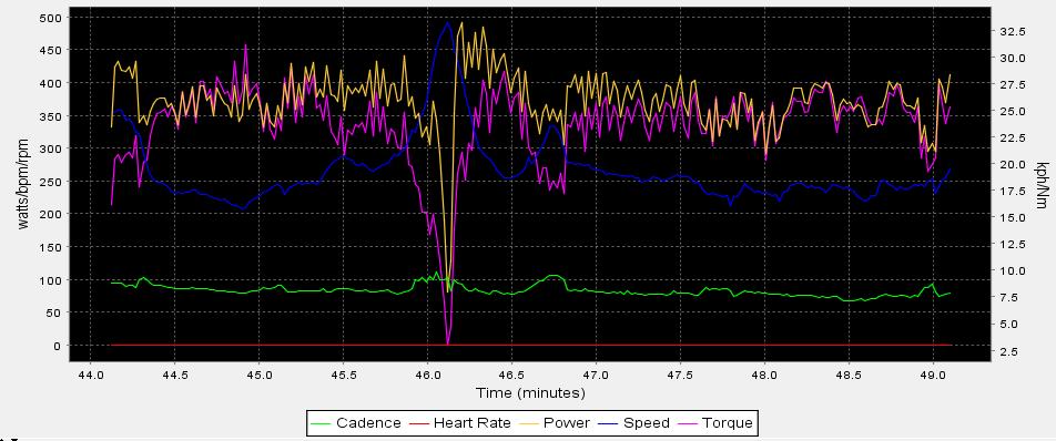

Testet 5 minutteren i en bakke ved Hegra ved Stjørdal. Bakke opp til Flaksjoen med terrengsykkel. Ergomo wattmåler
445 watt og 78 kg = 5,70 w/kg
Hadde man bare vært noen kilo lettere.
Redigert av Kurtern; 24/01/2010 21:31.

Nei jeg klarte nok ikke hele på 5 min. Tror jeg brukte 18 min på de 3,6 km og snittstigning på 7,2%
De 5 minuttene ble testet like etter porten og 906 meter videre. Snittstigning på 12,3 %. Men det ligger en mye verre ved Einang gård med 2,5 km stigning og snitt ca. 20%. Det er monster det.
Sykla den i 2009. Er du veldig lokalkjent der
