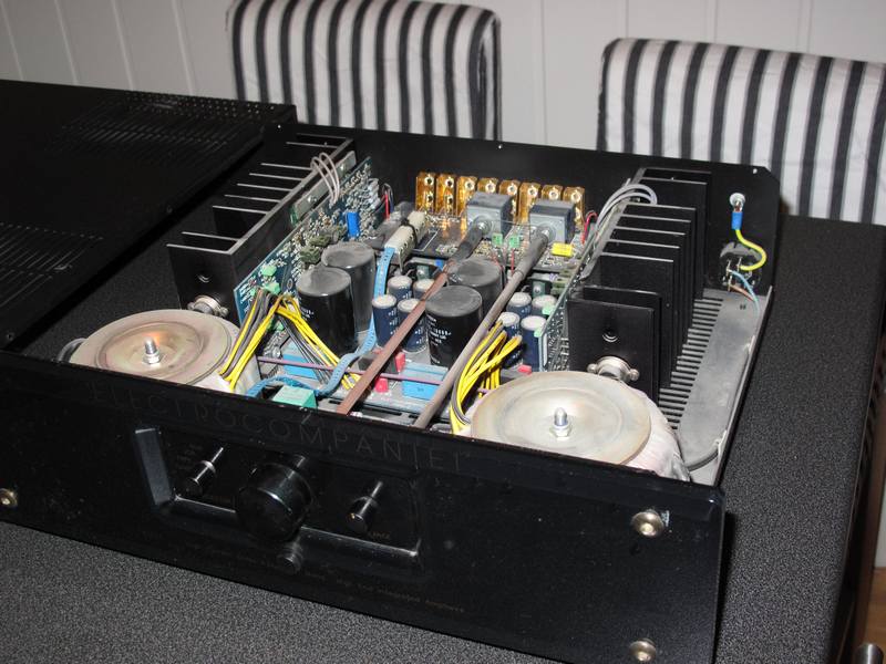

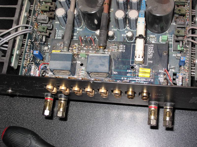

Veit sannelig ikke om jeg tør å begynne å skru på denne dingsen, da må jeg jo få av bakplata også. Jeg forsøker litt Q-tip rensing og skrur sammen igjen (og tørker støv ja).
Hilsen Lars

Dæven, det var elektronikkporno! Dobbel monoblokk med strømforsyningen oppskriftsmessig plassert i framkant, langt unna småsignalstrinnene.
Ett tips kan være å fukte Q-tipsen med rødsprit, da får du med deg det meste av forurensinger som har lagt seg der du måtte komme til med den (men pass på at bomull fra q-tipsen ikke blir liggende igjen).
mvh Helge

Jøssda, integrert forsterker bygd opp som dual mono!
Og det må jeg si, jaggu er det stusselig tynne kabler inni en forsterker asså!
Hilsen Lars

Nyyydelig! Ser jeg ikke mye feil, sitter det to Alps RK27 "blue velvet" potmetere der, De er helt kurante å skaffe, men kanskje du like gjerne skulle sende den inn til overhaling og oppgradering til siste versjon? Det hadde jeg vært veeeldig fristet til hvis jeg eide en EC som trengte fiksing.
Jepp, jeg tror jeg prøver å sende den inn til en liten service.
