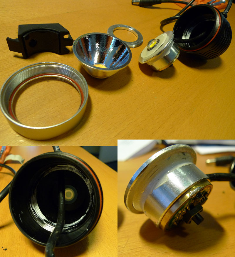

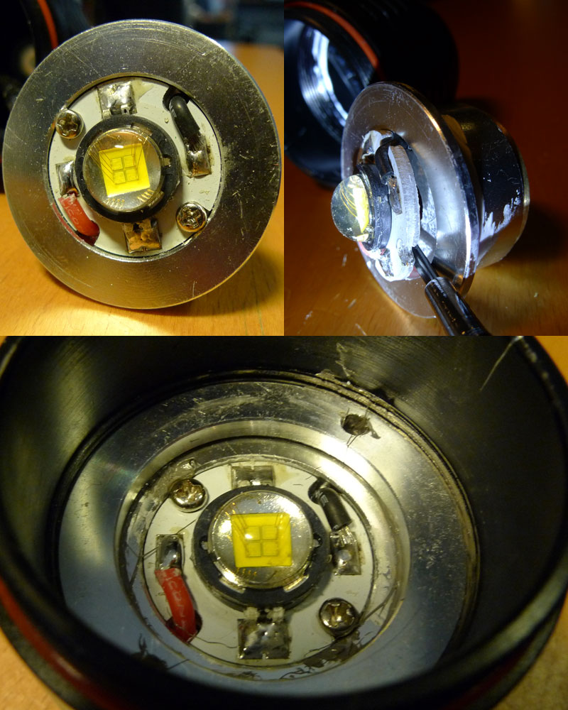

Bilder er vedlagt. Så litt (lang) forklaring:
Første bilde viser lykta i biter, og nærbilder av alu-delen som led og regulator sitter i og selve lyktehodet.
For å få fra hverandre lykta (hvis noen lurer på det) så er det bare å skru av den ytterste ringen med glasset for hånd, og skru av 'foten' (den som festestrikken sitter i) med en stjernetrekker. For å få løs led/regulatormodulen så stikker du bare et tynt skrujern inn i ett av hullene i 'låse'ringen og drar rundt (låseringen med gjenger på kanten ligger bakerst ved siden av huset på bildet). Da er led/reg modulen løs, og fås ut ved å skyve kabelen inn i huset.
Dere kan se på bildet at det er hvit kjølepasta bak på led/reg modulen og rundt en kant i selve lyktehodet (hvit guffe).
Bilde nr 2 viser led/reg modulen sett fra led siden. Led'en sitter på en sirkulær plate som igjen er skrudd fast med to skruer. På bildet til høyre så har jeg skrudd de ut og under så kan dere se at det er kjølepasta der også. Lykta er med andre ord helt grei i utgangspunktet og det er ikke krise å bruke den slik den er (noe det kunne virke som ikke var optimalt med førsteutgaven av lykta).
Aller nederste bilde viser sluttresultatet på min. Dere kan se noe grå guffe her og der (som er Arctic Silver 5).
Jeg har lagt på noe kjølepasta der det var fra før og nye nytt, dvs litt mer kjølepasta på innsiden av lyktehuset (der hvor dere ser hvitt på første bildet), lagt på bittelitt ekstra under den sirkulære led 'plata', og strammet skruene godt.
For å gi enda bedre kjøling/varmeoverføring så har jeg også lagt på kjølepasta på den brede alu ringen rundt led'en slik at varme blir overført til låseringen når den blir skrudd ned på for å holde alt på plass (dere kan se noe grå guffe tyter ut langs kanten på innsiden). Jeg tok også kjølepasta på gjengene i huset slik at varmeoverføringen mellom låsering og hus blir bedre (grå guffe synlig her også).

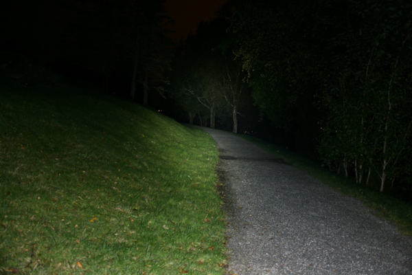

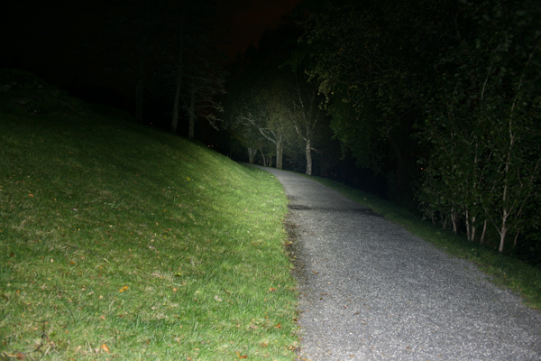

Var en rask tur ute i går kveld for å sammenlikne lyset, og tok noen bilder. Jeg satt bare kameraet på M (1 s, f/3,5), så disse viser ikke nødvendigvis opplevd lysstyrke, og er kun ment til sammenlikning. Ser dessverre at de ikke var vinklet helt likt (hodelykten peker litt mer nedover), men:
Re: Høsten nærmer seg, lykteprat [Re: TrulsHE] #824594 03/10/2009 07:41
Innlegg: 3,866
jonnykast Offline
Innlegg: 3,866
For mine dårlige øyne så de jo ganske like ut
Det blir bra lys med to stykker ihvertfall
Den ene turen jeg rakk med dx lykta før jeg ble skadet,kjørte jeg med styremontert dx og ay-up på hodet
Det var nå det beste lyset jeg har hatt ihvertfall yes
