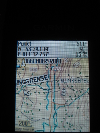

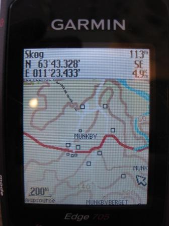

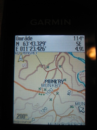

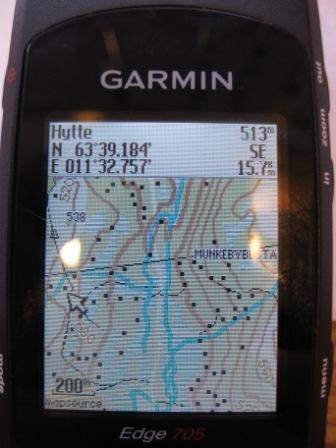

Sitat: Snooze
Småveier/grusveier vises som hvite streker på 705'en min.
Synes det er vanskelig å se veiene på GPS'en. (ja ja, sykler mest sti men må innom grusveier på transporten)
Men hvis en kikker på samme vei i mapsource, har den svarte tynne streker på hver side av det hvite som markerer veien. Det vil jeg ha på kartet på 705'en også!! tommelopp
Hva må jeg gjøre for å få småveiene synlig på 705'en?
Detaljer står på høyeste valg.
ENDELIG!!
Har prøvd å sette fokus på mitt problem her og på andre forum. Har også sendt mail til Garmin support og Belanor, uten at det har skjedd store ting. Det virket som jeg var eneste fyren i verden med stor irritasjon angående småveier/grusveier i kartet på 705'en.
Idag oppdaget jeg tilfeldig at har skjedd en forandring til det bedre. De veiene som før var hvite(usynlige) har nå blitt brune(ikke optimalt da de kan forveksles med høydekoter som også er brune)og tydelige. Endelig kan jeg hvile i fred??
Skjedde etter oppdatering til 2.9, tror jeg!
Her er bilder før endring(postet her for et år siden og sendt til Garmin) og bilder tatt nå ikveld:

Dette skjønner jeg ingenting av. Mine er fortsatt like hvite tror jeg? Bruker du de nye Topo Adventure kartene?

Sitat: mintman
Ja!
Nå idag så jeg at vann ikke var farget blå, men hadde en blå kantstrek rundt.Dumt, synes jeg.
Lurer på om det har noe å si at jeg la inn svenske "friluftskartan" nettopp. Selv om det rekker litt inn i Norge, rekker det ikke helt hit. Prøvde å fjerne haken fra svenskekartet, uten at det hadde noen innvirkning.
