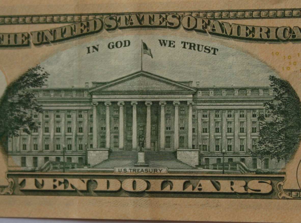

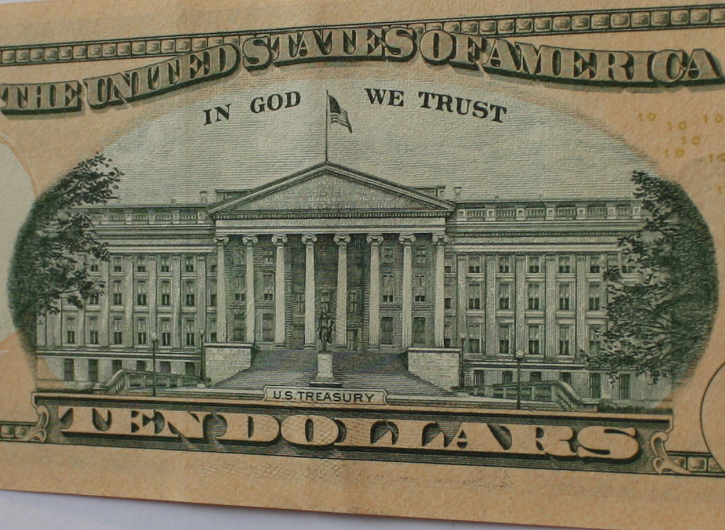

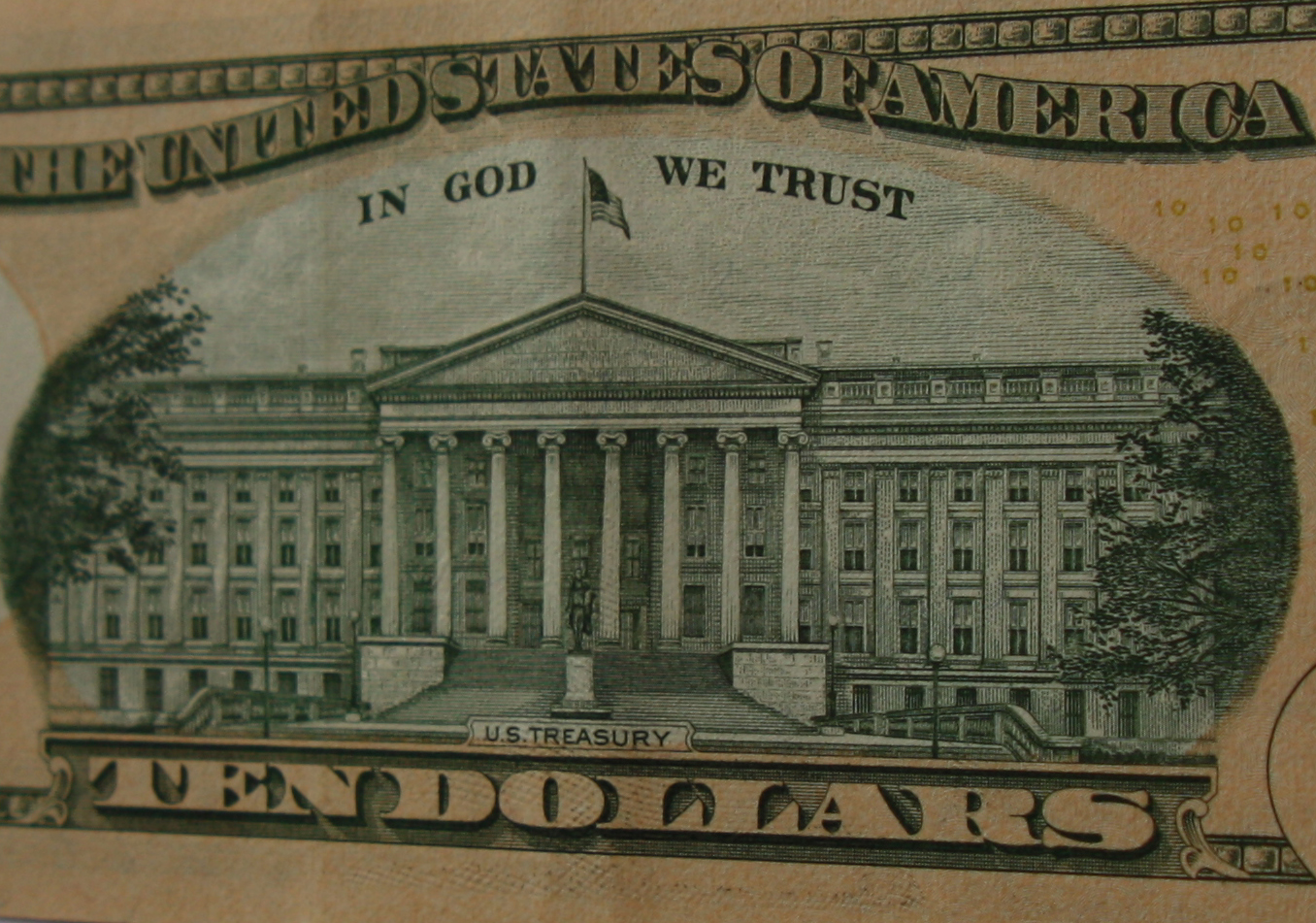

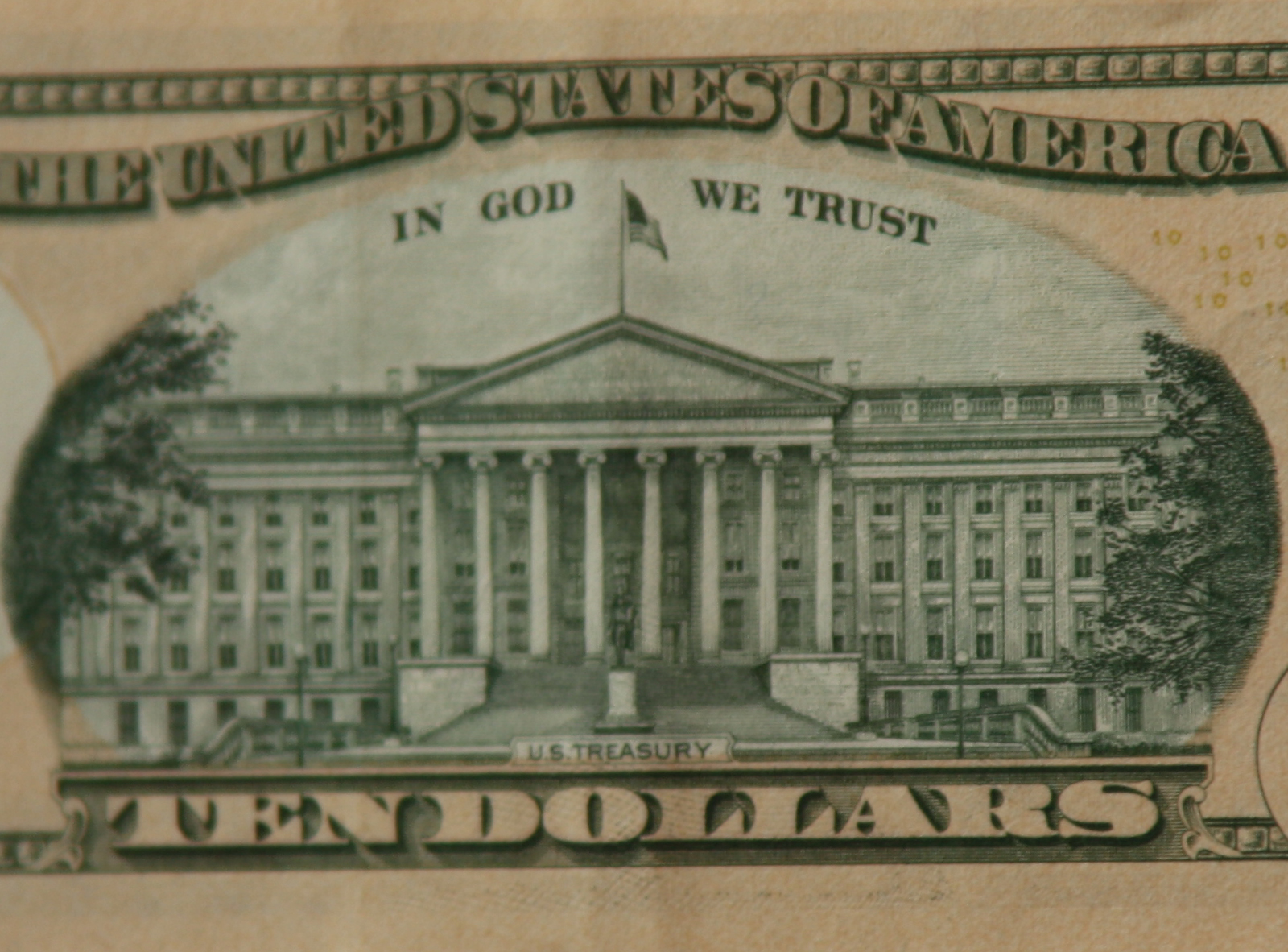

Teip en pengeseddel til veggen og ta bilde av den. Den har nok detaljer til at vi kan avgjøre. Vis utsnitt av både senter og hjørner. Skru for all del av IS når du bruker stativ.
Og husk å fotografere begge sider! *finne fram fint printerpapir* *plystre*

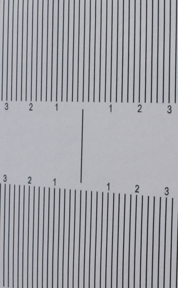

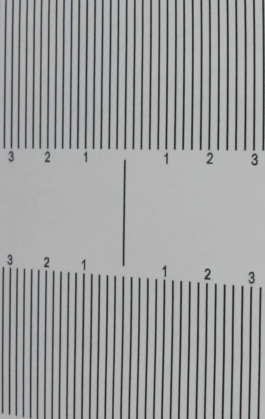

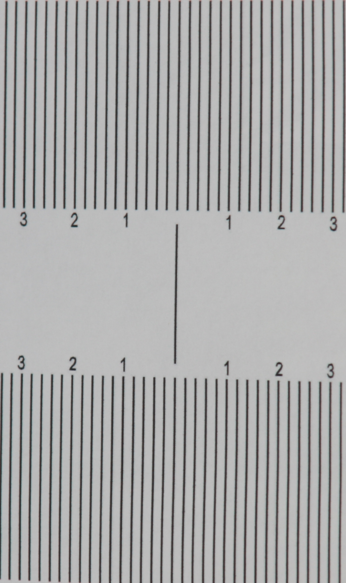

Det kan jo være at objektivet fokuserer for langt frem eller bak. Denne testen viser deg hvordan du skal gjøre for å finne ut om du har feil.

Ikke kjør den testen hvis du vil beholde nattesøvnen. ;-) Det er slett ikke uvanlig at selv dyre objektiver for- eller bakfokuserer en liten smule, og det kan være kjedelig å ha gnagende i bakhodet om bøtta du nettopp brukte alle sparepengene på. ;-)
Re: Skarpe bilder med Canon 450D ? [Re: Stein] #659762 05/01/2009 12:56
Innlegg: 5,421
kjerts Offline
Innlegg: 5,421
En skråstilt overflate kan godt vise at fokuspunktet ikke er der man skulle tro, ikke nødvendigvis bak- eller forfokus.
Re: Skarpe bilder med Canon 450D ? [Re: Stein] #659765 05/01/2009 13:05
Registrert: Apr 2006
Innlegg: 128
Jacob Offline
Innlegg: 128
Jeg vet det. Hadde et Sigma 24-70 2.8 som fokuserte for langt bak. Syns uansett det er greit å vite hvor en har fokuspunktet slik at man kan kompensere for det når en tar bilder.

Takk for gode råd. Har gjort litt hjemmelekse.
Å ta bilder i skråplan var en god ide. Da ser man lett om autofokusen bommer eller ikke.
Her er første serie med bilder ala strektesten.
Bildene er tatt på en snau halvmeters avstand foruten de hvor jeg kjører fullt utslag på zoom (nevnt i filnavnet)
Bildene er lagret i jpg av kamerat, beskåret i photoshop og lagret. Jeg tviler på at dette gir noen relevant tap i skarphet da jeg kjører maks kvalitet i alle fall. Kunne brukt RAW, men har for gammel Photoshop til å håndtere det, dessuten skal ikke forskjellen være merkbar i skarphet - det er mer i forhold til fargedybde.
Hold musepekeren over bildet, så får du litt info opp. Der ikke annet er angitt er bildet tatt på ca en halvmeter.
Vedlegg Streker Kit 18mm f8.jpgStreker Kit 50mm f8 ca 1m avstand.jpgStreker Tamron 28mm f8.jpgStreker Tamron 300mm f8 ca 2m avstand.jpg

Og her kommer pengeseddelbildene.
Her har jeg der ikke annet er nevnt, tatt bilde fra en snau halvmeter med zoom/ikke-zoom pluss ett på avstand med full zoom. (står benevnt i filnavnet)
Her ser man tydelig hva som skjer når man zoomer for fullt med en kompaktzoom. Se siste bilder, men legg merke til at det er området til høyre som er mer i fokus. En liten AF-bom med andre ord.
På den annen side er Tamronen overaskende god på nærbilder/makro - men det var jo det motsatte som var hensikten med dette objektivet.... :-o
Vedlegg Dollar Kit 18mm f5-6.jpgDollar Kit 50mm f5-6 1m avstand.jpgDollar Tamron 28mm f5-6.jpgDollar Tamron 300mm f5-6 2m avstand.jpg
