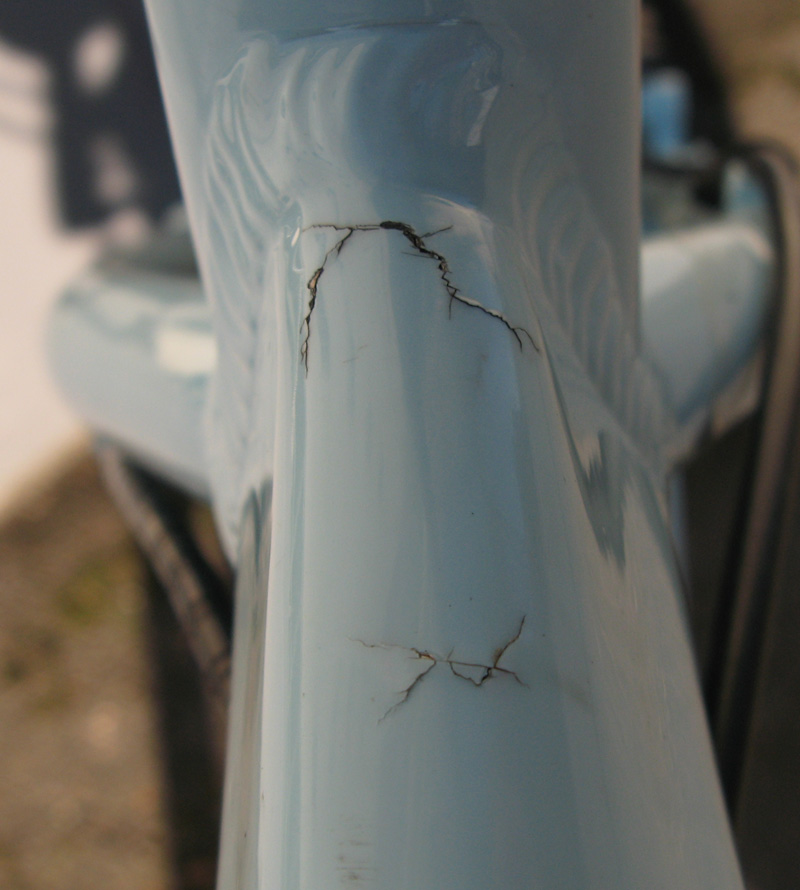

men hvorfor selger du da fremdeles slike hvis du ikke er så begeistret for carbon?
Faktaen om at små slag KAN ødelegge ramma er udiskutabelt riktig. Jeg har også hørt om andre rammebrudd som er i muffene, feilen lå ikke i carbonrøret men i limingsammenføyningene muffene/endepunktene. Jeg regner med at det var bare et unntakstilfelle, så jeg legger ikke så mye vekt i det.
Etterhvert skjønte jeg at det virker som om folk flest bytter sykkelrammer ofte (2-3 år?), så levetiden er ikke så viktig, og da kan en tolere "kortere levetid".
Da blir spørsmålet mitt: pusher sykkelfabrikkene carbon
fordi de vil totalt sett øke volumsalget? Gulp!
De som følger med i sykkelkonkuranser i Norge, pleier
det å være carbonrelaterte uhell enn f.eks. aluminium?
Det skulle hatt vært ført statistikk på slikt, for å
se om carbon egentlig har et høyere ulykkesfrekvens!
Som LarsB sa, det er opp til den enkeltes syklist å kontrollere
at all utstyr er iorden, men sykkelprodusenter bør få smekk på fingrene når de ikke f.eks. tenker på kjedebeskyttelse ved krankområdet.
Noen som kjenner produsenter, pleier de å få inn ødelagte carbonrammer? Er tallet på aluminum lavere enn carbon?
Dette er fakta jeg gjerne vil vite.
Hva med sykkelbutikker som selger carbonsykler?

Sitat: xxyy
Merkeligvis oppgir Gauter fra Terrengsykkelmagasinet testen i Bike som bekreftelse for at karbon kan brukes av allmen.
Sitat: supernalle
Det er tydeligvis tungt for endel å forstå dette, men slik er nå sannheten en gang. Lykke til videre med anbefalingene.
Sukk, nå synes jeg dere er unødvendig vanskelige, begge to. Dere har tydeligvis heller ikke lest særlig nøye, i tillegg til at dere begge blander korta grundig. Har dere hørt uttrykket om det med å "rette baker for smed"?
Jeg har oversatt en test som tyske Bike og deres hjelpere står bak, og tilrettelagt den for nettpublisering her. Det er ikke mine eller Terrengsykkels meninger som står i den saken, og jeg misjonerer slett ikke for karbonets liksom-uovertrufne egenskaper. Jeg tenkte kanskje at saken er interessant også for norske lesere, og at dette temaet engasjerer, er tydelig.
Trådstarter stiller et konkret spørsmål om karbonrammers holdbarhet. Ved at jeg linker til Bikes testresultater, er det det samme som å skrive at "kjør på, karbon er uknuselig"?
Hvor tar dere det fra?
Det er altså Bike som konkluderer med at karbon er relativt trygt. At det er Bikes test som gjengis i forkorta versjon skulle det da vel ikke være noen tvil om? Hva folk velger å legge i deres resultater får folk selv bestemme. For å sitere et utsnitt av "min" versjon fra delen under overskrifta "Testresultatene må vurderes kritisk":
Sitat: Bike på norsk
Bikes/TUs test tar ikke høyde for brå smeller som rammene kan utsettes for ved fall, som f.eks. skarpe steiner som treffer midt på røret.
Dette kan sies å være den største svakheten ved selve testen, etter Terrengsykkels mening, men Bike unnskylder seg med at slike uberegnelige belastninger er vanskelige å "vitenskapeliggjøre" og tallfeste.
For å parafrasere noe av det jeg også har innleda den norske versjonen med, så kjenner jeg ikke til noen som har nærma seg spørsmålet omkring karbonrammers holdbarhet på en like grundig måte som Bike. Ja, jeg er helt enig i at det burde vært flere rammer inne i bildet, men har dere andre grundige(?) tester som er bedre, så for Guds skyld, se å få det ut her.
Det er sikkert mange som vil lese om det.
Supernalle: Hvor mange karbonsykler har du ødelagt? Jeg bare spør av oppriktig nysgjerrighet og lærevilje. Eventuelt hva begrunner du din skepsis til karbon på, annet enn stadig å påpeke at Bikes test er statistisk ugyldig? For ordens skyld, jeg synes skepsis er en fin ballast å bære med seg i mange sammenhenger her i verden.

Sitat: jens fredrik
Unnskyld meg, men aner du hva du snakker om her?
Ja
Re: Karbon-rammer [Re: atlekristensen] #697499 19/03/2009 21:25
Registrert: Jan 2002
Innlegg: 9,316
gauter Offline
Innlegg: 9,316
Sitat: atlekristensen
Bikes testresultater tilsier vel egentlig at dette ikke er unntakstilfeller?
Gaute

Jeg sier ikke at jeg har klokketro på karbon for alle bruksområder, og vil nok ikke være å finne med karboneieker på sykkelen min på en stund.
Hovedpoenget mitt var at å avfeie den første omfattende testen på lenge med at den ikke er statistisk signifikant blir for teit. Å avfeie det lille vi har av forsøksvis vitenskapelige tester og heller stole på magefølelsen virker en smule arrogant.
Å hevde at f.eks Specialized og Gary Fisher vet de lager farlige rammer og fortsatt selger dem er bare ren paranoia. Tror du virkelig de tør å satse på det med de saksøkingstilstandene de opplever på hjemmemarkedet?

På 90-tallet begynte man å lage rammer av det livsfarlige materialet aluminium -med beviselig høy frekvens av brudd.
Nå vil sykkelindustrien seg selv og sine kunder så vondt at de gjentar denne blemma og sender helt uprøvd og livsfarlig teknologi ut i markedet på nytt. Den foreløpige mangelen på rammekollapser skyldes selvfølgelig at det bare er solgt noen få titusener med karbonrammer slik at man ikke kan få noe statistisk grunnlag får å se hvor livsfarlige de er.
Eneste grunn jeg ser til å ikke bruke karbonramme i skogen er økonomisk. Det er jo som kjent vanlig å tryne og man kan risikere å ødelegge en 20000-kronersramme på første tur -men er det farlig -tja, det er like farlig som å sykle på en lett, tynnvegget aluramme.
Et skudd i blinde: Jeg tør likevel påstå at det er flere dødfall/alvorlige skader årlig med syklister i trafikken i lille Norge enn det er dødsfall som følge av karbonrammekollapser på verdensbasis.

Det vi burde diskutere er vel om karbonrammer kan brukes i sykkelrammer uten at de uoppfordet brekker sammen.Vi gidder vel ikke å diskutere graden av hvor mye de tåler av direkte slag osv siden alle andre matrialer uansett har en grad av hvor mye de tåler av slike skader.
Så svaret er ja på om karbon er et egnet matriale til bruk i rammer samt nei til at rammer uansett matriale tåler å dette ned fra månen.HVOR mye en ramme tåler uansett matriale den er laget handler mye mere om hvordan den er konstruert en om matrialet den er laget av.
Det vi prater om er vekt og estetikk og der seiler etter manges mening karbon opp som det ledende for øyeblikket. Og så er det opptil vær enkelt om hvor mye man er villig til å betale samt at man er villig til å offre soliditet for vekt og penger.

Det det er grunn til, er å sjekke ramma jevnlig for sprekker og skader, men det gjelder alle rammer som brukes til det de er beregnet for.
Redigert av larsb; 22/03/2009 16:24.
Re: Karbon-rammer [Re: larsb] #698610 22/03/2009 16:51
Hvis man kjøper ramme fra noen som har trøbbel med kvalitetskontrollen kan det fort komme til å se slik ut
Dette er selvsagt lett å se ved rutineinspeksjon. Det som er "gøy" var at de to sprekkene dukket opp etter ca 12 timers bruk. Bildet er tatt nesten to måneder seinere. I starten sjekket jeg etter hver utforkjøring, etter hvert ble jeg kjent med farten sprekkene vokste. Når bildet ble tatt hadde veksten i sprekkene økt raskt.
Det viser at selv om ting skjer og rammer går i stykker behøver det ikke hende som en katastrofe. Mange plutselige og uventede rammebrudd har helt sikkert fått vokse lenge uten at noen har sett dem.
