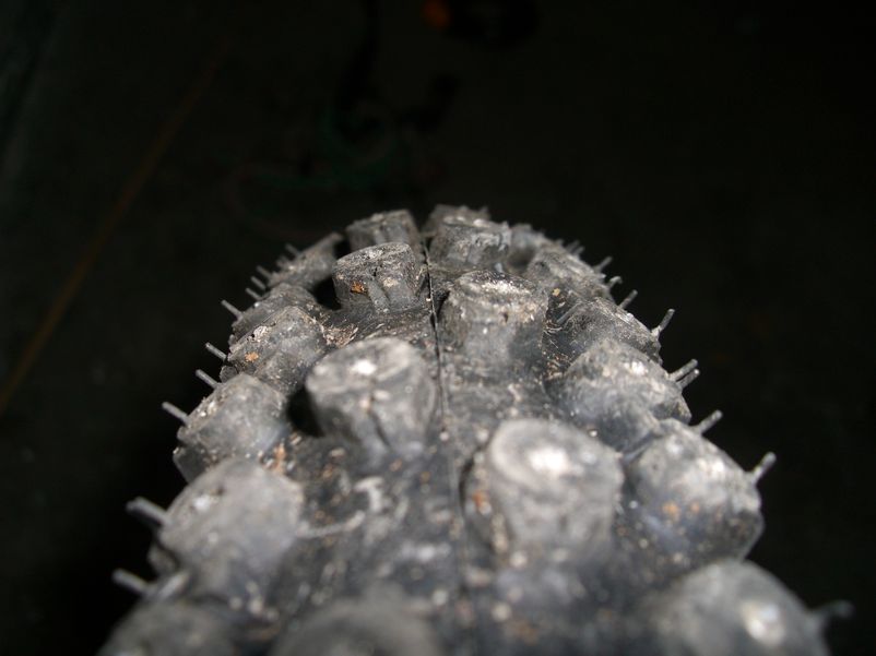

Jeg mottok akkurat et Freddies SW, også kalt Freddie's Light fra importøren, og det så nøyaktig likt ut med den første serien feilproduserte dekk vi testet her i 2005, hvor hullene til piggene er tilpasset Freddie's Revenz's lengre pigger, og dermed er ca halvannen millimeter for dype for de vanlige piggene. Det kan altså se ut som produsenten enten har laget en ny batch med feil støp, eller har tatt sjansen på å bli kvitt den første batchen nå som ingen husker at det fantes en dårlig første batch.
Her ser du hvordan piggene IKKE skal se ut:
Her er et Extreme 294, se hvor langt ut piggene stikker her. Slik skal det også se ut på Freddie's SW.
Har du ikke ennå kjøpt, og de du ser på i butikken ikke har skikkelige pigger, ikke kjøp. De sitter nemlig ikke på is i det hele tatt.
Har du allerede kjøpt, er det bare å kontakte butikken og høre hvordan de kan hjelpe deg.

Her et et par bilder jeg tok nå, av Freddie's SW i skikkelig og dårlig utgave. De er brukt ca like mye.
Det øverste bildet viser Freddie's SW slik det skal se ut. Det nederste viser feilvaren som aller først ble produsert, men som av en eller annen grunn er identisk med de som selges nå. Legg merke til piggenen, som nesten ikke stikker ut. Slik skal det ikke være.

Jeg har den nederste varianten. Ikke rart jeg var Bambi i fjor. Bare å kjøpe nye da....?
Kanskje jeg kan kutte litt i gummien?

Hvordan ser /så egentlig "fiasko"dekket ut før det ble brukt?
Kunne man se at dette var en feilproduksjon før dekket ble tatt i bruk?
Re: Advarsel, dårlig batch av Freddie's Light i omløp! [Re: Sparksykkel] #646037 29/11/2008 19:21
Registrert: Aug 2001
Innlegg: 13,701
Ole Offline OP
Innlegg: 13,701
Jepp, piggene stikker knapt ut i det hele tatt.
