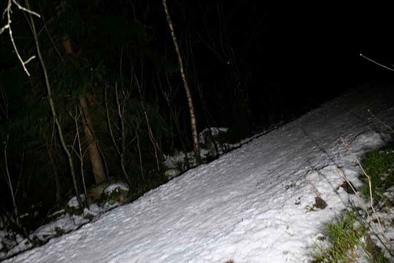

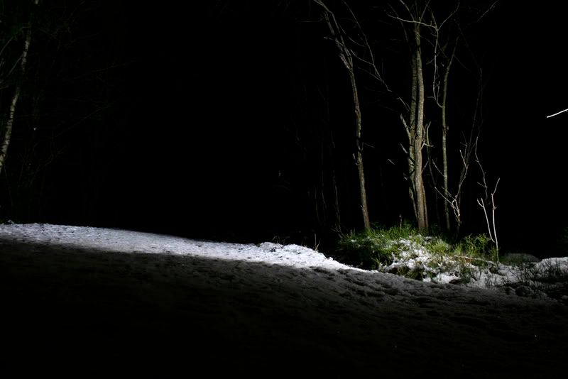

Får holde liv i tråden med bilder fra dagens test.
Det begynte og sluttet dårlig, men det var til en viss grad forventet. Syklet fra parkeringsplassen Årvoll ca 1945, og var tilbake 30 min senere, det ble uholdbart når lysstrålen ikke holdt seg på riktig sted.
Festene jeg har brukt er tatt fra reflekser, så de greier ikke å holde igjen så veldig godt. Sklir rundt og er generelt et lite [sensurert]... Forslag til alternativer som griper godt rundt styret uten å koste skjorta er å foretrekke.
Kamerainnstillinger:
f/3.5
3.2s lukkertid
ISO 200
Tatt på tvers av stien fra bakkenivå
Tatt fra styret
Etter endt tur.
