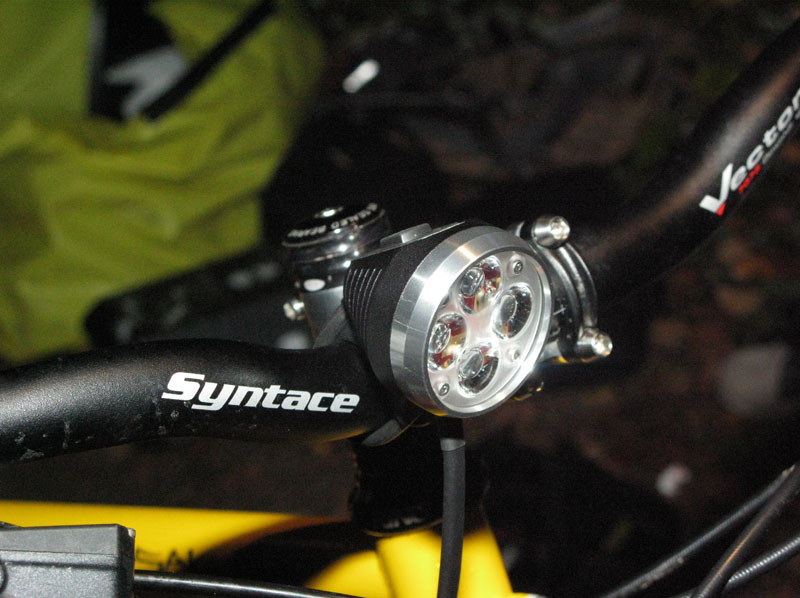

* Testens undrende: Lupine Wilma Fet lampe, solid bygget, fancy kontrollamper på fjernkontrollen, overveldende lys. Men hva er vitsen med en så mye dyrere og større Wilma når man har Tesla? Og enda vår Tesla var en preproduksjon, der produsenten lover enda mer lys i Teslaen som blir å finne i butikkene.
Testet dere årets Wilma eller fjorårets? Kontrollampene på 09-versjonen skal være på lampa, ikke på fjernkontrollen? Singletrack skrøt uhemmet av Wilma i siste nummer og de la særlig vekt på den gode spredningen, så det er litt overraskende at storesøstra står seg så svakt mot Tesla.

Jeg vet ikke om det er 2008 eller 2009, og ble brått usikker på fjernkontrollen når du setter spørsmålstegn ved det :: Men fancy kontrollamper, slik som alle de fire Lupinene jeg fikk tafset på bare i løpet av den ene uka.
Wilmaen selges forøvrig i 2009 i tre varianter av selve lyktehodet, og i seks varianter som sett med batteri. Blant annet har ett av settene fjernkontroll (med fancy lamper).
Edit: Bildet viser knapp på lampehuset, og dermed har du sikkert rett, dette er en Wilma med bryter på lampehuset. Jeg har vel sleivet litt med fakta i kulda. Du får lytte til Geir Anders og hans offisielle lyktetestlektyre. Jeg er bare en fra testpanelet som ikke vil brenne inne med egne sleivspark og meninger..
Harald
Redigert av mann&kona; 19/10/200821:51. Rediger grunn: Bilder lyver ei..

Siden fjernkontrollen har en misjon, nemlig å gi informasjon om batterinivå og skifte mellom flere modus, mener jeg den har en hensikt siden den kan plasseres nær girhendler og brems. Når den i tillegg er laget med skikkelige kabelskjøter og myk gummiledning, har den absolutt livets rett så lenge den ikke blir et svakt punkt. Lupine kan sakene sine her.
Likevel, integrierte Schalter gir mindre drass ved montering i gjerne vått og kaldt vær, og er nok løsningen jeg selv ville valgt. Jeg bruker aktivt lav og høy på min ARC for å spare batteri om turen er lang. Spesielt på snødekte (og sterkt reflekterende) stier, samt transportetapper er det null problem å gå ned på lavere styrke. Men jeg jager ikke så mye sekunder i skævvn at jeg ikke kan slippe en hånd og betjene bryteren på selve lykta.
Det blir vel hva man selv foretrekker. Uansett kudos til Lupine for faktisk å tilby alternativer på Wilma. Tesla selges uten fjernkontroll, Betty kun med fjernkontroll.
Skulle jeg valgt av Lupinene og tenkt at jeg i tillegg til sykkellykt (som det tross alt er..) skal ha råd til brød og smør til barna, ville jeg gått for Tesla. Wilmaen er ikke verdt så mye mer, og jeg er spent på å se den ferdige Teslaens lysutbytte (skal være 20% mer enn den vi testet).
Harald
Redigert av mann&kona; 19/10/200822:46.
