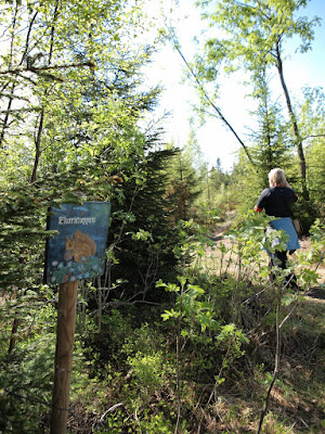

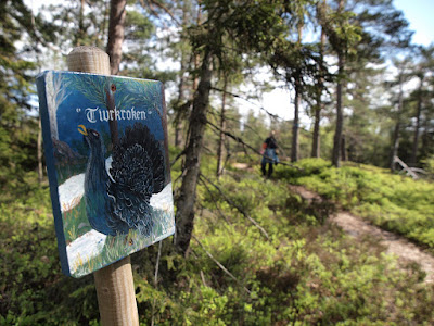

..hmmm...ble litt inspirert. Så i dag ble det rusletur i et område som er hvitt på kartet. Tok turen sammen med min kjære Hege, og lot sykkelen stå hjemme. Har lagt ut stien på OSM, så får vi se på neste rendring. Gjorde også noen endringer i Kjekstadmarka (la til et vann bl.a.).
Brukte JOSM for stien. Det er jo litt jobb faktisk. Har også flere enkeltpunkter (skilt og hytte) jeg bør legge inn, men må nok bruke litt mere tid. De aktuelle områdene er jo helt hvite, så der ligger det også en jobb....
Men hva er dette da! Jeg har jo ikke tid til å drive med sånt... (litt gøy var det jo thinking)
Ser helt tydelig at en OSM samling vil være til stor hjelp. Spesielt på hvordan legge opp arbeidsflyten. Men 3. juni er bryllupsdagen vår, så.....
Men det med at ikke stedsnavn er i skogen:
Sitat: Furu
Men det står jo ikke akkurat noe skilt på hva toppene, dalene, vannene og myrene heter. Informasjon om dette kommer jo ofte fra andre kart, som henter info fra...(jeg vet ikke),som igjen kommer fra "gamle dager", etc...?
der tok jeg feil...i hvertfall i noen deler av skogen:
...flere stedskilt fra dagens tur.... Her har det vært noen ivrige sjeler... rose
Stig
