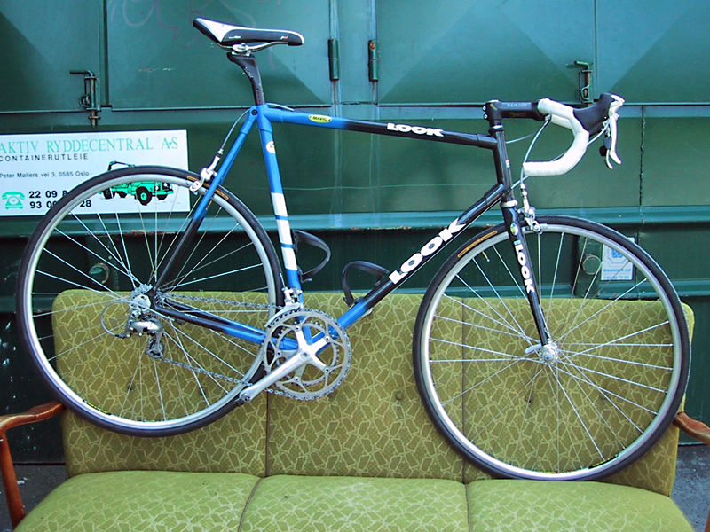

En annen vinkling på racerbyggeprosjekttrådene kommer her:
Jeg har syklet på denne:
Siden 2001, og kunne egentlig godt fortsette med det.
Det er for de som ikke er kjennere en Look Kg281 fra 2000. Det er karbonrør i alumuffer. Og det er her problemet ligger. Den fremre nedre muffa har fått en sprekk i lakken som suger olje om man drypper på litt. Tørker jeg av og varmer opp så kommer det olje opp igjen. Med andre ord er det på tide å pensjonere ramma og se seg om etter noe nytt. Den jeg har nå ligger på 8,2 kilo og det er helt greit. Ramme-gaffel er 1700 gram etter spesifikasjonene.

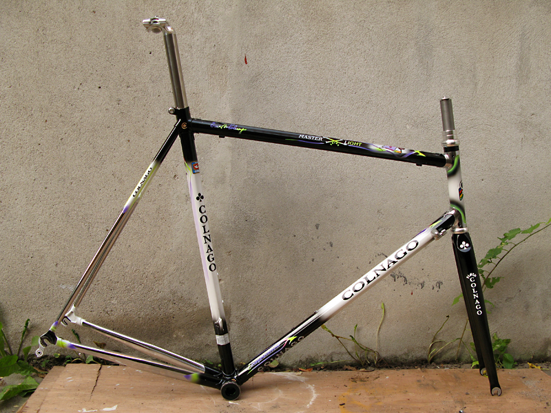

Sånn ser den ut i en fullprofil:
Det jeg har tatt med meg hjem er altså en Colnago Master X-light Art Decor ramme i 59 cm senter krank/senter overrør med 59 cm overrør. Det følger med Colnago Flash karbongaffel med stålstyrerør, Tange Seiki for Cane Creek aheadset, Shimano Ultegra eksternt kranklager og sist men ikke minst en Campagnolo Record titan setepinne. Pluss en pose med nye vaiersett og Colnago-styretape.

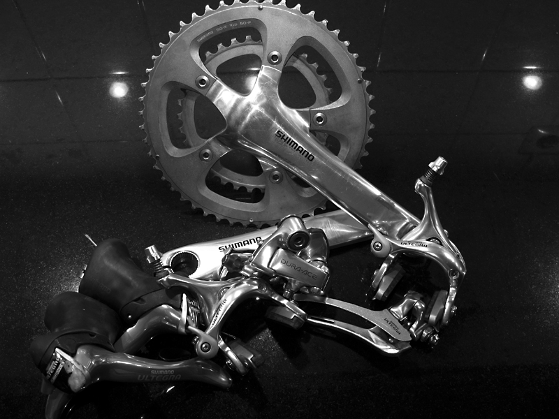

Dette skal monteres opp med min blandede Shimanogruppe:
Ultegra hendler, bremser og forgir, Dura Ace bakgir og FC-R700 kompaktkrank. Den skal rulle på Ultegra/Open Pro/revo/GP 3000 25mm.
Resten av sakene skal i store trekk bestå av dette:
Ritchey WCS styre med klassisk bøy, Deda Magic stem, den nevnte Campa setepinnen, Fizik Arione sete og Speedplay pedaler.
De som kommer til å si at det ikke går med Shimano på denne ramma kan bare gå å legge seg. Kompakt krank funker sikkert fint det også.
I kveld har jeg demontert Looken, vasket delene, tatt skrytebilder. I tillegg har jeg vasket ramma med sprit, polert den med Autoglym og brukt lakkforsegler etterpå. Ser den blank ut på bildet så det ikke noe mot hvordan den er nå.

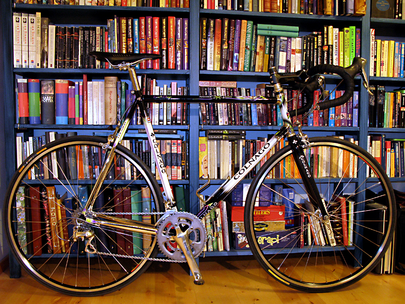

Re: Racerprosjekt 2009-2015 [Re: larsb] #618502 03/10/2008 21:58
larsb Offline OP
Ferdig bygd
Så var monteringen unnagjort. De fleste delene var bare å skru rett på. Det var bare to C-momenter. Setepinnen var 5 cm for lang. Rett rundt overgangen mellom sort og hvit på seterøret starter den morsomme profileringen. Det ble målt fire ganger og kappet en. Forbausende lett å skjære gjennom tynnvegget titan med nyinnkjøpt baufil. Gaffelen er for lang men ikke kappet ennå. Jeg vil ha litt justeringsmuligheter selv om jeg tror oppsettet på bildet under er bra. Det er mulig at jeg venter til litt utpå forsommeren med å ta baufila fatt igjen.
Her er rammen med alle delene montert, justert og polert.
Delene har dempet ned inntrykket av alle neonfargene. Nå ser den nesten svart hvit og blank ut. I alle fall til man går inn på den på nært hold:
På en helt spesiell måte sier dette at det ikke er en 2008 modell...
Om jeg skulle bli sliten får jeg drahjelp av denne typen her:
Det er ikke bare påmalte logoer det er innfelte gullfargete i massevis også:
Noen steder er navnet og kløveren kombinert i tilfelle man er i tvil om hva dette er:
Opptelling sier meg at ordet Colnago er plassert på 17 forskjellige steder på sykkelen og kløveren på 14. Da har jeg ikke regnet med styretapen og festetapen som er fullstendig dekorert med navn og kløvere.
Det står i signaturen min at sykler ikke har sjel, men dekaler. Hadde det vært omvendt ville det dryppet ned på parketten fra denne.
Det hjelper imidlertid fint lite om den ikke kjører bra. Der har jeg ærlig talt ganske høye forventninger basert på Colnagos image og historie. Jeg håper å få inn en del fine høstturer før det blir for seint på året for å bli kjnt med denne.
For de som lurer på hva en gammeldags stålramme veier med helt konvensjonelle deler og hjul er svaret 8,85 kg som avbildet. Det er helt greit i forhold til Lookens 8,25. Jeg har et regneark med deler og vekter som kommer kanskje etter hvert når jeg får oppdatert med det siste påplussingene.
Regn, regn gå din vei!
Ps. det gikk ikke å få noen ok bil der av krommuffer med kompaktamera og blitz, jeg skal prøve i dagslys.

Ferdig bygd
Flotte greier!

Den var skikkelig flott!
