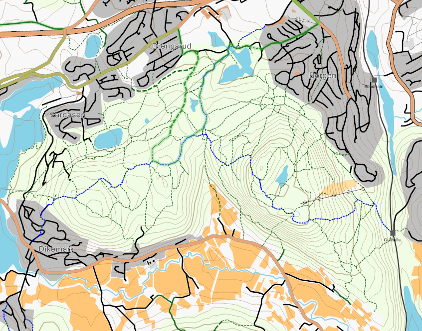

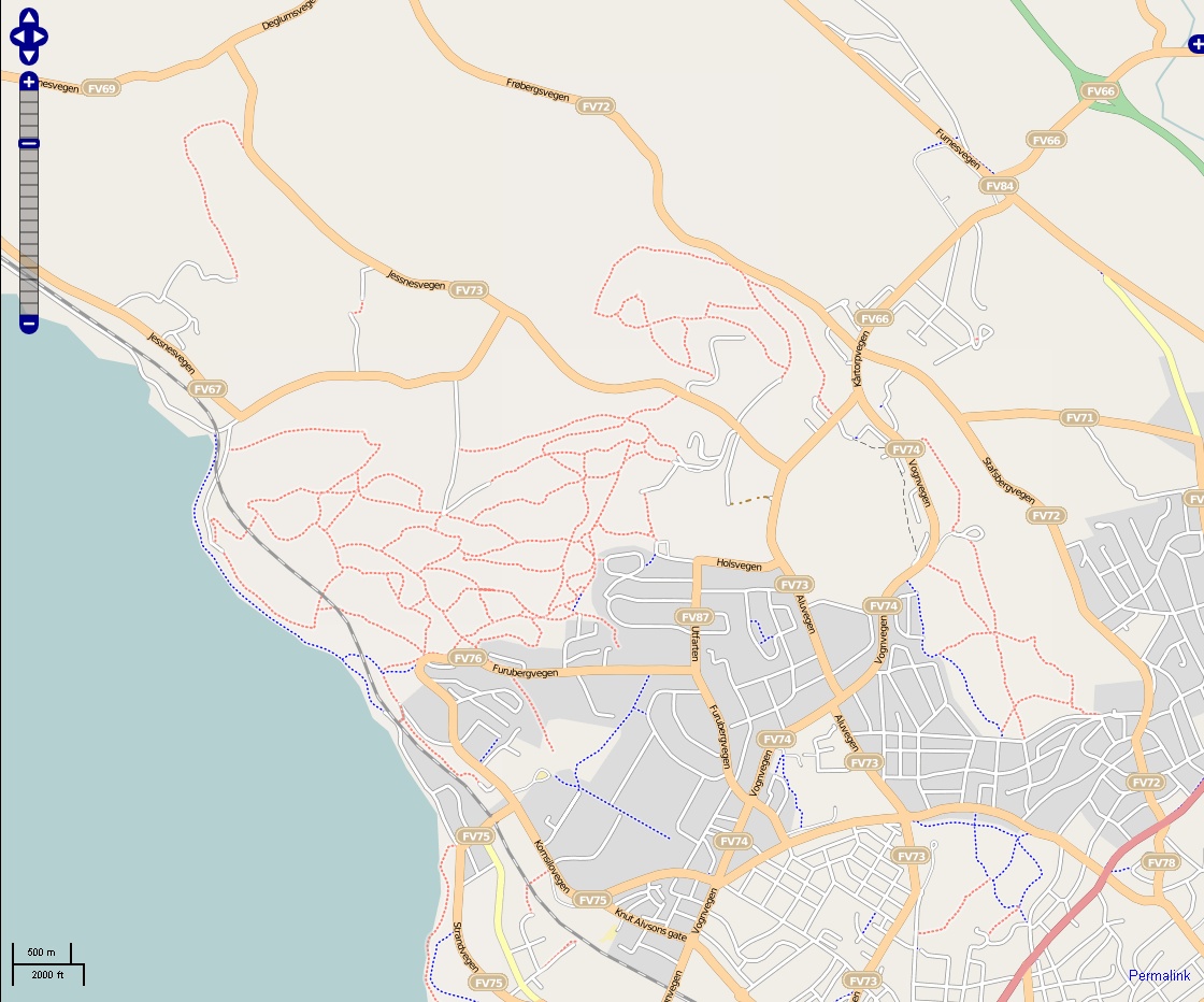

Re: Vil du være med å lage turkart? [Re: bronx] #699213 23/03/2009 20:54
Innlegg: 2,460
era Offline
Fant ikke stien?
Fant ikke stien?
Innlegg: 2,460
For å illustrere forskjellen på godt oppdateret kart og et "standard" turistkart.
Første kartet er lånt fra inatur, det andre er Openstreetmap kartet hvor bronx har lagt inn sporlogger.
Som man ser er det et hav av stier som ikke er med i det første kartet. I det andre har bronx fått med de fleste av stiene i Vardåsen.
Vi vil ha flere slike bronxkart!

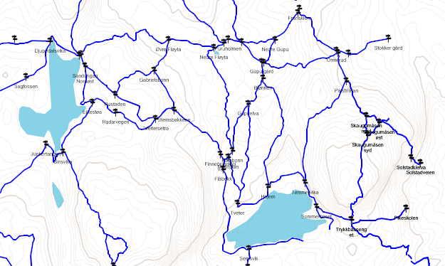

Re: Vil du være med å lage turkart? [Re: oivindg] #699254 23/03/2009 21:55
Innlegg: 1,413
bronx Offline OP
Innlegg: 1,413
Ja opp til 60°N.
Her er noen varianter:
Vardåsen sommer med blåstier. Vardåsen skiløyper.
Nederst en oversikt over blåstier og skiltsteder i Vestmarka.
Re: Vil du være med å lage turkart? [Re: bronx] #699495 24/03/2009 12:29
Innlegg: 2,460
era Offline
Fant ikke stien?
Fant ikke stien?
Innlegg: 2,460
Og de stiene/veiene det er lagt fet grønn strek over i øvre del av Vardåsen sommerkart er Vestmarksrittraséen?
Are
Redigert av era; 24/03/2009 12:32. Rediger grunn: Presisering av grønt.
Re: Vil du være med å lage turkart? [Re: era] #699503 24/03/2009 12:39
Innlegg: 1,413
bronx Offline OP
Innlegg: 1,413
jepp, litt av Vestmarkrittet.

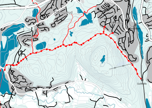

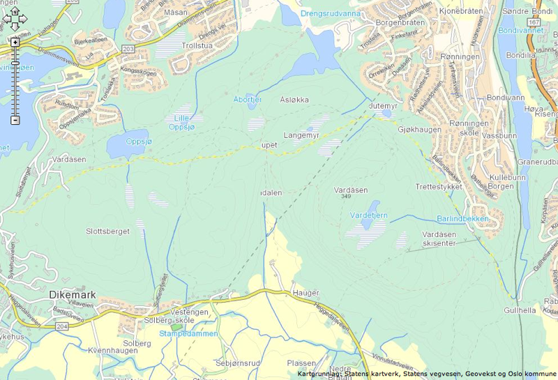

Re: Vil du være med å lage turkart? [Re: bronx] #700840 26/03/2009 19:47
Innlegg: 1,413
bronx Offline OP
Innlegg: 1,413
litt mer OSM skryt.
CloudMade har laget en reiserute-tjeneste basert på OSM, og
der kan man planlegge ruter med bil, til fots og på sykkel.
i Vestmarka har jeg lagt inn mesteparten av DNTs skilt med navn
og dermed kan vi bruke ruteplanleggeren mellom disse.
jeg tror mkgmap som benyttes til å lage Garmin kart av OSM data,
også kan lage rutbare kart, men det har jeg ikke testet enda.
jeg husker det var noen som spurte om det med ruteplanlegging på stier her i forumet for en god stund siden.
to eksempler:
grønt kart: rute fra Asdøltjern til Gupu. ruteplanleggeren har stort sett valgt veier og traktorveier.
lyst kart: rute fra Franskleiv til Skåbakke via Gupu. her velger den Vestmarkveien til Gupu, sti via Furuholmen, Fløyta til Rustan, Radarveien til Bergsåstoppen, og sti siste biten til stikrysset litt ovenfor Hagahogget.
Redigert av bronx; 26/03/2009 19:54.

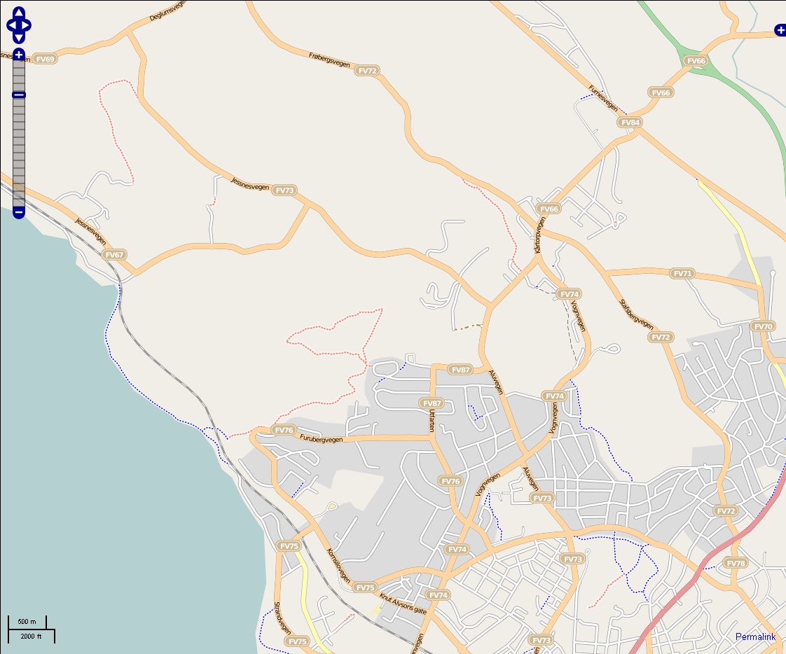

Hei, har prøvd å lage litt sti på OSM nå, men er det virkelig nødvendig at man skal tegne opp igjen det samme som GPS-en alt har tegna? Er det noen mulighet til å velge en del av et spor og si "detta er sti type ditt/datt"??? ICON_SMILE
Re: Vil du være med å lage turkart? [Re: Elgvenn2] #732074 18/05/2009 05:26
Innlegg: 4,927
Elgvenn2 Offline
Innlegg: 4,927
Nå ble det stier i furuberget gitt! ICON_SMILE
Har fått lasta opp de mest aktuelle sykkelstiene, sjekk før og etter bilder ICON_WINK
Nå gjelder det bare å få flytta jernbanelinja, så den ikke går midt i skauen ICON_TONGUE
