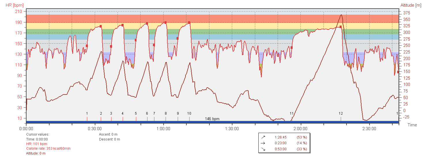

Dagens pulsquiz.. Gult er sone 4, rødt er sone 5.
Pill råtne bein, og planen var 5x5 i sone 5 pluss 20 min i sone 4.
Gikk det etter planen?
Re: intervallens mysteri? [Re: kjerts] #585729 31/07/2008 20:05
Innlegg: 72
Juicy Offline
Innlegg: 72
Hva var "recovery time" (eller på avansert-norsk: innehentingstiden(?)) din?
Dette var en bakke intervall (dumt spm., men vil forsikre meg) ikke sant?
- Anders
Re: intervallens mysteri? [Re: Juicy] #585739 31/07/2008 20:20
Innlegg: 5,421
kjerts Offline
Innlegg: 5,421
Det er noe jeg ikke har forholdt meg til før. Kan du forklare begrepet?
